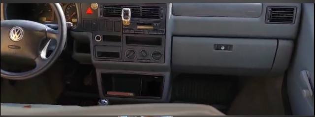

Buna seara, sunt nou pe acest forum și as avea nevoie de puțin ajutor.
Doresc sa achiziționez un caravelle din 2001 și nu știu dacă are clima pe spate sau nu.
are aeroterma, are grilaj la geamul din spate dreapta afara, are guri de ventilare in plafon și are pe stâlpul dinspate șofer stânga 3 rotițe ca și la AC.
intrebarea este: are clima in spate sau doar ventilare calda și recirculare sau ventilare de afara ?
am înțeles ca jos la picioare bagă doar caldura dar sus prin plafon bagă clima sau doar aerul preluat de afara?
va multumescA990BFC2-9167-42B1-A963-69035CD467FE.thumb.jpeg.733ad47e99130ee471abb0704af56948.jpeg
Modificat de Happyman
@Happymandaca pe montantul B are reglaje cald/rece, intensitate aeroterma si directionarea aerului atunci are AC. Daca inlaturi panoul din dreaopta spate ar trebui sa vezi vaporizatorul, iar dedesubt(sub spolier spate in dreapta), scurgerea pentru condens.
