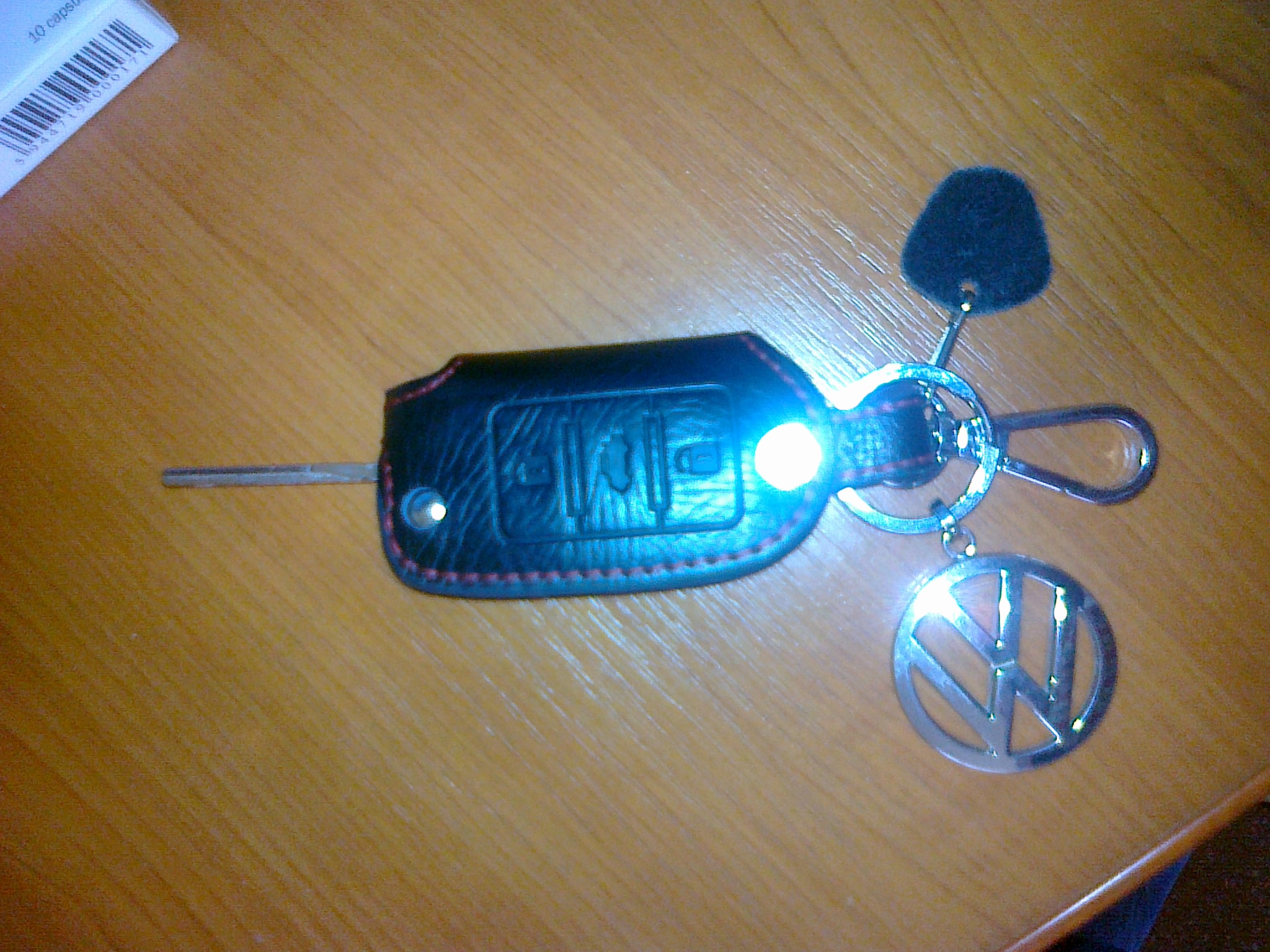

gata am revenit si cu foto reale ale key case-ului
Modificat de flavius1611
vaiii...m-ai innebunit cu husa asta pt cheie :icon_thumright: Vreau si eu...mi se pare un accesoriu foarte "simpatic" :P Nu ai probleme cu apasatul butoanelor, merge usor?
blordc multumesc pt urari.
cristi sa stii ca se apasa foarte usor,si eu cand l-am vazut prima oara la colegul davides m-am indragostit pe loc de el :icon_thumright: .
si oricum protejeaza si cheia de zgarieturi,lovituri etc.
Nu sunt neaparat interesat de protejarea cheii, mie doar imi place cum arata, mai ales ca are si cusatura aia rosie... :icon_thumright:
e am zis in alta ordine de idei protejarea cheii.
si mie mi-a placut imediat cum am vazut-o la davides si am si comandat-o.
mmm :icon_thumright: looking good ... eh ... momentan suntem 5 useri de pe forum care au keycase la fel :icon_thumright: ... oricum pretul este unul derizoriu, parerea mea mai ales ca are free shiping :Driver: ... Flavius arata super !
