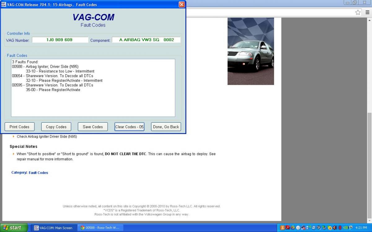

Buna seara baieti am avut mai multe erori in pe tester dar acestea nu le-am putut seterge nici cum ma puteti ajuta, am atasat imaginea mai jos . va multumesc.post-119923-0-94516700-1407347192_thumb.
Fa o diagnoza cum trebuie
Adica cu o interfata care iti arata erorile complet

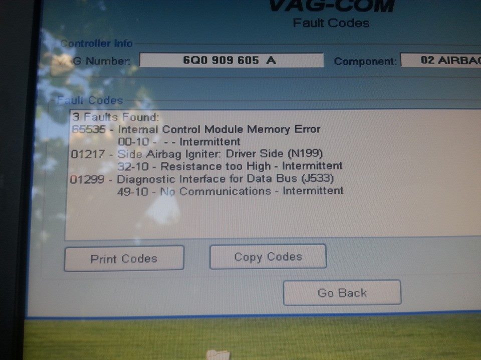

o problema am si eu! am dat airbag-ul de la volan jos (nu functiona claxonul), am rezolvat, am pus airbag-ul inapoi, am conectat vdcs-ul, sters eroare airbag volan, totul ok pana aici! a doua zi pun contactul...martor airbag aprins, dau din nou scanare...si imi apare prima eroare, incerc sa sterg, nimic, nu se poate! dupa scot mufa de la scaunul soferului...nici pe aceea nu o pot sterge! aveti idee ce ar putea fi sau ce am de facut?
post-129135-0-80293700-1407945968_thumb.
si cum sa fac sa postez eroarea? am atasat fotografia...altceva cu vdcs pot face?
AtaseaZa sau scrie-o de mana
LAsa ca e destul de clara.
@firiss: folosesti o clona? Posibil sa mai scapi doar cu rescrierea softului in modulul de airbag.
da, folosesc un kkl...este destul de varza...sa inteleg cu ceva original este posibil sa scap?
