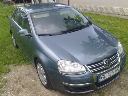

Salutare. Sunt si eu proaspat posesor al unui vw jetta, model 2007, 1,9 TDI 105 CP, cu destul de multe dotări şi de care, după aproximativ 1000 de Km facuţi de mine mi se pare a fi o masina extraordinară. Am cumparat-o cu 107000Km.

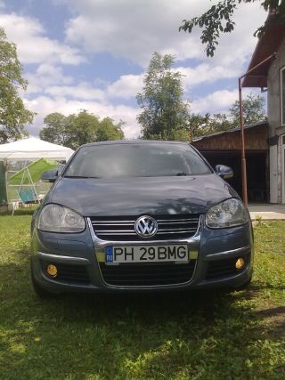

De curamd i-am adus si cateva mici modificari printre care enumar folie pe geamurile laterale si luneta (LUMAR), xenon after market pe faza scurta, smd-uri la plafoniera, i-am stins pozitie spate centru si am lasat doar cercul aprins, activat functia comming homme si beep cand inchid si deschid masina din telecomanda, banda leduri in porbagaj pentru o lumina mai puternica, activare afisare km pe displeiul cd-playului, setare inchidere geamuri total dupa 2 secunde de tinut apasat, un parbriz nou ca cel vechi era cam ciuruit de pietre şi nu in ultimul rand un Sticker cu vwforum.
Pe viitor intentionez sa-i schimb jantele, si probabil sa-i mai adaud un bec in continuarea semnalizarii din far.
Atasez si cateva poze mai noi
