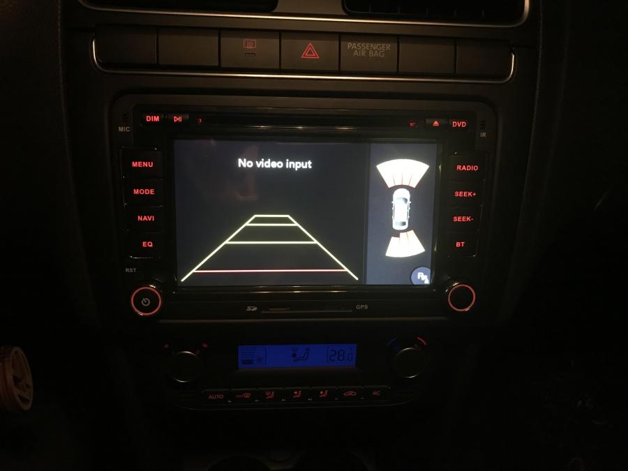

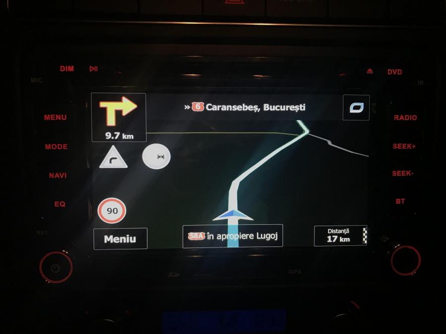

Am schimbat recent 310 cu ceva din China. Plug&Play si functioneaza foarte bine deocamdata.Navigatia este IGO cu harti la zi.
Si eu caut o camera care sa se integreze in lampa de numar. Are cineva montata o asemenea camera?
sebastian stefan
ce navigatie ai pus? ce pret a avut? suporta sim?
Este ceva din China. Am platit 1000 de lei cu tot cu montaj. Pentru ca nu eram sigur daca se potriveste cu masina mea. Montajul este foarte simplu. A fost de mare ajutor video-ul postat de fernando01. Are doua sloturi de mini SD card, unu pentru GPS si celalalt pentru muzica. Pentru SIM de telefon nu are, dar ma conectez cu telefonul pe bluetooth. Microfonul este incorporat si nu este necesar sa tragi fir la plafoniera. Singurul fir pe care trebuie sa il tragi este antena GPS. Vede senzorii de parcare spate pe care ii am din fabrica, si este posibil sa montez si o camera de marsarier. Vad informatiile masinii, usi deschise, frana de mana trasa, tensiune baterie, combustibil, turatia. Informatiile de climatizare nu le vad, dar am climatronic si e ok asa.
Nu am de mult timp jucaria, dar deocamdata functioneaza ok. Am inteles ca nu sunt ok camerele de marsarier in lampa de numar, pentru ca se vede doar o parte din spate. Ar fi faine camerele bagate in suportul de numar sau sa adaptez ceva in spoiler. Mai caut informatii pana iau ceva.
