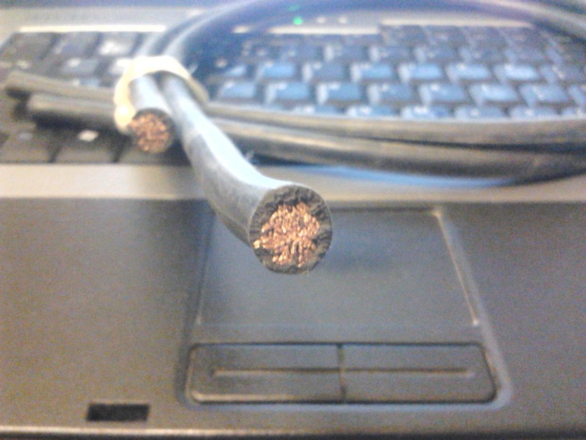

Uite ce mi-am pus eu...fire de 16mm :))
post-14266-0-19261500-1386432584_thumb.j
Astfel transferul de curent se face foarte repede...am ajutat o gramada de prieteni care se chinuiau cu cabluri din comert...si cu ale mele au pornit instant...
Nu mai bine o baterie buna decat cabluri in portbagaj?
@Muale Cablurile sunt pentru altii, nu pentru tine :)).
Eu aveam probleme cu bateria si luam curent cu cablu de prelungitor pus in doua, cam 2 mm^2 pe sens. Un prieten de-al meu lua curent cu cablu de boxe, de 0.5-0.75 mm^2 :RO flag: . Nu o lua din prima, trebuia sa astepti pana se incarca bateria, dar isi faceau treaba.
Si da, cablurile din comert sunt de toata bafta ... cel mai bine iei cabluri de minim 10mm^2 din magazin, optional clesti ... si n-o sa ai probleme in veci.

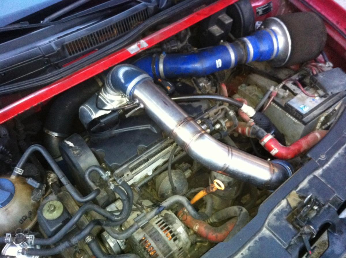

Asta urmeaza sa fac si eu , sa mut bateria dar vroiam sa te antentionez de un lucru , la fel ca in cazu meu admisia trece peste pompa tandem apasa pe ea din cauza vibratiilor si se va rupe " stutu " Mare grije

nu atinge la mine, jumatate e fixa(aluminiu) si mai sus , apoi debitmetrul care e deasupra pompei si e rigid si abia apoi racordul flexibil care se misca foarte putin
