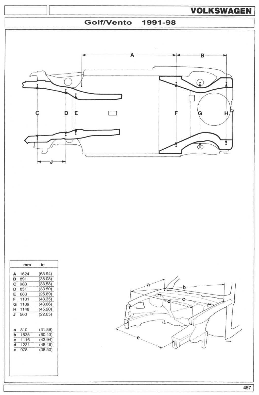

Am cumparat alt golf 3 1.4 ABD 1995 163000 km (la 137000 km am vazut lipite pe usa reviziile facute la nemti) de la un prim proprietar pe romania am dat pe ea 3000 ron (anvelope noi vara+ anvelope iarna nefolosite noi )accidentata in fata un lonjeron indoit momentan masina se afla in service la indreptat , dupa masina veche am transferat botul complet suspensie discuri fuzete si ce era mai bun , vechea masina se afla la sectiunea Dezmembrari , urmeaza sa ii schimb suspensia completa fata , pt ca sunt indoite telescoapele , jantele le montez dupa cel pe BG ,apoi sa o vopsesc exact aceasi culoare ,si sa intru in rar cu ea
Am facut chestia asta ca sa evit taxa de inmatriculare in valoare de 1600 E desi masina pe care o aveam pe Bg funct bine , m-am saturat sa astept o taxa mai mica , in plus imi recuperez bani din dezmembrarea Golfului pe Bg
in poza capota si aripile trager etc sunt puse de forma
lonjeronu din partea dreapta a masini a fost tras la rece (portiunea dintre trager si alternator a fost indoita) a iesit in cote urmeaza sa ii montez motorul P.gif
