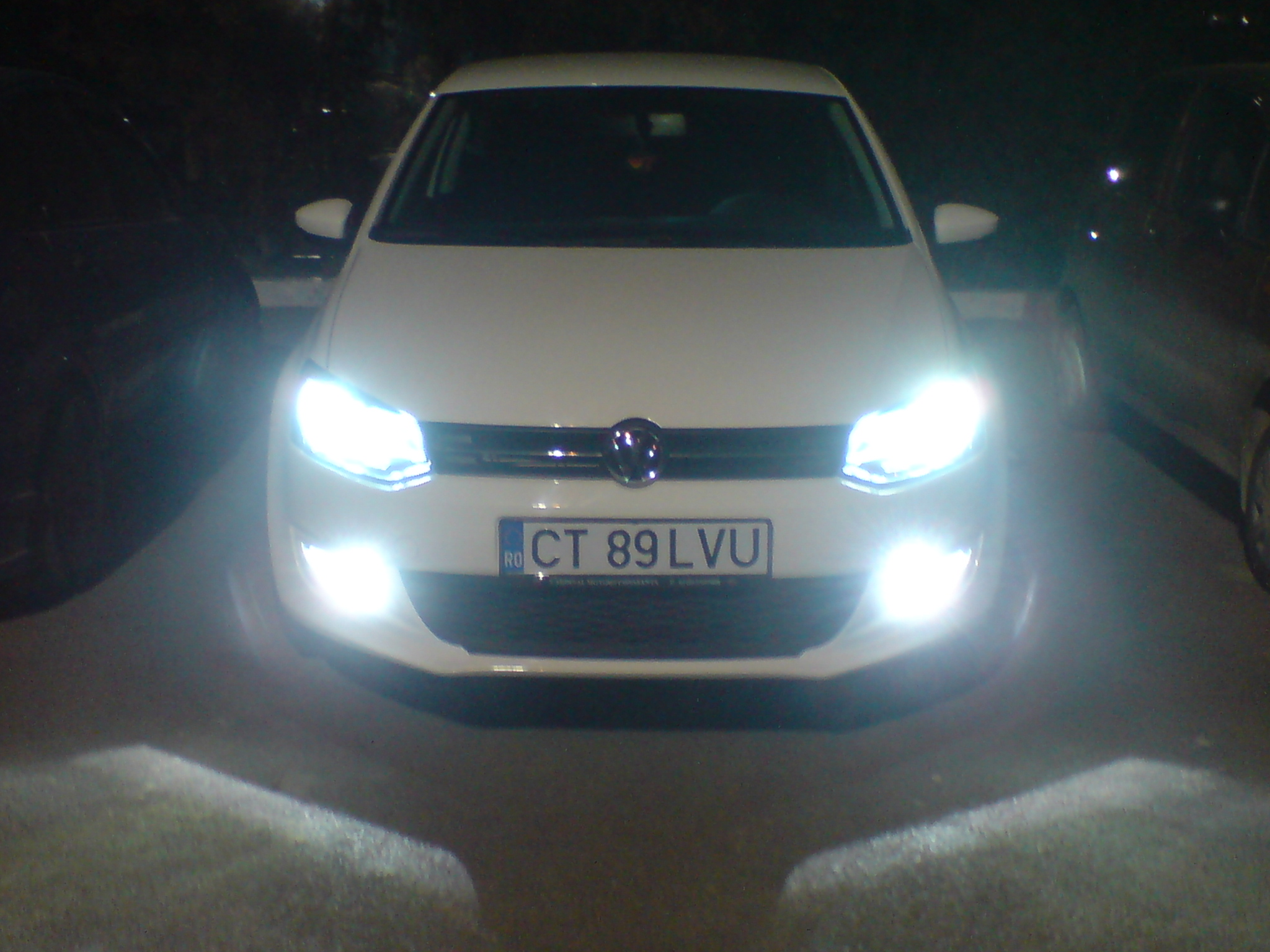

Acum sincer chiar gasesc o porcarie "Luminile de drum permanente"... de fiecare data cand pornesc masina tr sa comut pe pozitii pt a nu forta bateriia mai ales pe timp de iarna. In plus daca esti undeva si vr sa ti masina pornita si sa stingi luminile nu poti... am vb cu un prieten care are VAG si ma duc sa le dezactivez si sunt curios daca poate sa imi desactiveze si sunetul de la centuri... e stresant cand mergi prin oras...
Daca am reusit sa le dezactivez revin cu detalii ;)...
LVU,la mine cand fac trecerea de la pozitia 0,adica lumini de drum permanente,la urmatoarea pozitie /ultima a comutatorului/ ,se vede cu ochiul liber diferenta,deci luminile de drum permanente consuma foarte putin,iar cand stai pe loc poti sa pui pe pozitie comutatorul.Cred,ca de foarte multe ori am pleca fara lumini aprinse si am colectiona amenzi si puncte penalizare/ iar in viitorul apropiat toate masinile vor avea luminile de drum permanente obligatoriu/ ,iar pt. centuri,baga centura la locul ei,asfel ea este ca si cum ai folosi-o,si nu cred ca te deranjeza ca este intre spatele tau si scaun.
mie imi consuma lafel ca faza scurta pt ca i-am pus xenoane :D si ala isi ai singur puterea de care are nevoie, asa cred :D
