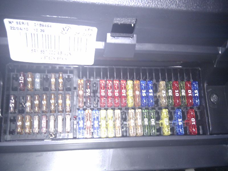

Doar luminile de zi pot fi dezactivate cu maneta de semnalizare sau prin scoaterea unei sigurante. Nu spune care anume dar am gasit o schema in care s-ar parea ca este vorba despre siguranta nr.56 (Tagesfahrlicht)
Luminile de drum permanente se pot dezactiva doar cu softul VAG actualizat.
In timp ce asteptam masina, eu am renuntat la optiunea "lumini de zi" (36 euro) deoarece am crezut ca este acelasi lucru cu "lumini de drum permanente", deja incluse standard. Aici, o vina o poarta si dealerul deoarece, desi il rugasem sa ma lamureasca (lasandu-i si timp sa se documenteze), n-a fost in stare s-o faca. Cred ca nici daca-l intreb acum nu stie.
Atasez schemele tablourilor de sigurante din interiorul masinii si din compartimentul motorului, precum si o poza a tabloului de sigurante din interior unde se poate vedea ca la mine siguranta 56 lipseste, cum e si normal din moment ce nu am ceea ce numesc ei lumini de zi.
In completarea celor de mai sus, mai atasez o lista a tabloului de sigurante din interior, parca un pic mai detaliata. Cine intampina probleme cu traducerea ar putea folosi translate.google.com si/sau wordreference.com.

@BV24GBI, ai putea te rog sa pui o poza a tabloului de sigurante (de sub volan), pentru comparatie? In numele stiintei ^_^

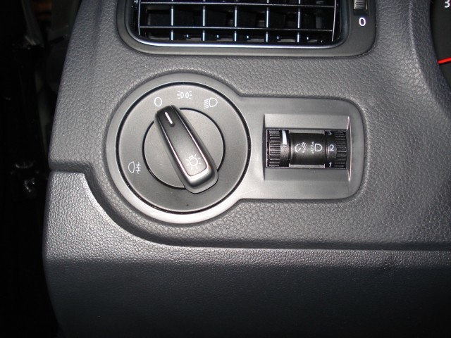

Am facut poze, ca sa fie mai usor de inteles...
Asa ca... Cu motorul pornit si comutatorul de la lumini oprit am parte de luminile alea mici, care sint in locul celor de ceata.
Iar apoi cu comutaturul pe pozitia On, mi se aprind farurile normal. Cum se vede si in poze...
Problema mea, era legata de faptul ca imi doream sa am farurile aprinse fara sa mai mut eu pozitia comutatorului... sa se aprinda ele singure, asa cum se aprind acum cele mici ( care inlocuiesc luminile de ceata ). Farurile nu pot fi ON in acelasi timp cu cele mici, ori unele, ori celelalte... iar cind sint doar cele mici aprinse nu am nimic aprins in spatele masinii. Cei din Service mi-au zis ca nu pot face nimic sa schimb felul in care am luminile...
@Stef13 : data viitoare cind cobor la masina incerc sa fac poze si la tabloul de sigurante.

  BV24GBI a scris:
Este interesant ce spui! Eu n-am proiectoare de ceata, cum vad ca sunt la tine, si lucrurile stau in felul urmator:
- cu comutatorul pe pozitia "O", la pornirea motorului se aprind automat luminile de drum permanente cu intensitate redusa (cele in discutie)
- pe pozitia urmatoare se aprind luminile de pozitie (cu care, singure, nu se circula)
- apoi urmeaza "faza scurta", luminile de intalnire, care activeaza si folosirea fazei lungi
La POLO 6R pe trendline si comfortline farurile de jos din bara (faruri de ceata) sunt optionale.
Parerea mea ca BV24GBI are dotarea optionala de faruri de ceata + DLR. Din poza vad ca se aprind doar in partea exterioara. Nu cumva au 2 becuri in interior?
Ce se intampla cand tragi de butonul de lumini atunci cand esti pe faza scurta? Nu cumva se aprind si farurile din bara?
Acelasi tip de proiector este si la Octvia 2 Facelift.
Nu am faruri de ceata. Initial eu am crezut ca am, dar cei din service mi-au zis ca nu am... alea sint numai Day Lights.
Daca trag de butonul de lumini se aprinde numai becul rosu din spate. La fosta masina, butonul putea fi tras... de doua ori... prima data se aprindea becul rosu din spate, iar cind il trageam pe a doua pozitie se aprindeau si luminile de ceata din fata masinii. Acum, la masina asta butonul nu mai are doua pozitii, are doar una... si... cum ziceam, se aprinde doar lumina din spate.
