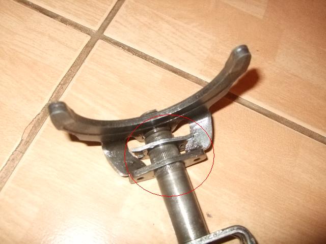

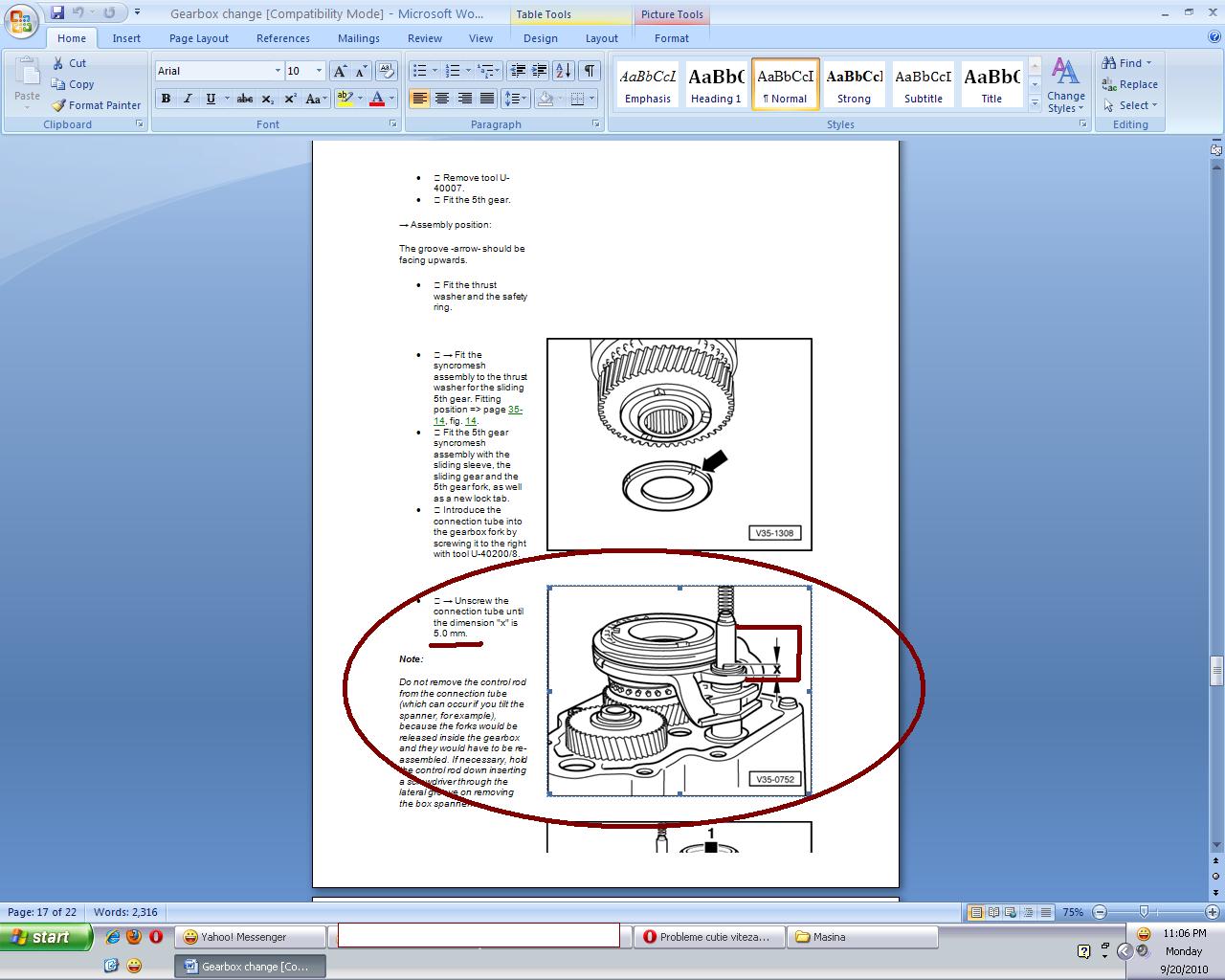

Ca tot veni vorba,azi a ramas blocata in viteza a3a cutia.Se pare ca din cauza reglajului nefacut,de mine la tija furcii de a5a.Intr-un final am reusit sa o scot din viteza,insa mai greu.Nu m-am speriat,dar uite ca un reglaj de 5mm....iti poate creia mari probleme.Sunt foarte sigur ca am pus tot in cutie bine,mai putin cu reglajul respectiv.Asadar,voi sa nu uitati :wacko:

Ca tot veni vorba,azi a ramas blocata in viteza a3a cutia.Se pare ca din cauza reglajului nefacut,de mine la tija furcii de a5a.Intr-un final am reusit sa o scot din viteza,insa mai greu.Nu m-am speriat,dar uite ca un reglaj de 5mm....iti poate creia mari probleme.Sunt foarte sigur ca am pus tot in cutie bine,mai putin cu reglajul respectiv.Asadar,voi sa nu uitati :hainoroc:
Si eu am avut blocata cutia de viteze tot din cauza unei sigurante de la treapta a5a si ma lasat chiar in drumEdestul de naspa mai ales ca la mine nu mai mergea deloc cutia blocata de tot si a trebuit sa o tractez.Am sa iti pun o poza sa vezi despre ce este vorba si te sfatuiesc sa nu o lasi pe a ta asa ca daca se blocheaza de tot e oribil.

Normal ca nu o las asa,asta a fost o greseala,eram grabit,sa vad si eu cum merge troca-trucu :icon_thumright: .Oricum e prima mea cutie pe care o fac,si sunt multumit de reusita,daca nu ma grabeam era super,Stiu ca e oribil,cand se blocase facea ca toti dracii,trageam sa o scot din viteza si cucu(se blocase in a3a).Intr-un final am reusit,sa o scot,m-a ajutat in prieten,in timp ce impingea el de masina,am tras de a3a si s-a deblocat.Si la mine de la a5a,am infiletat tija la maxim si in carte zice sa o infiletezi doar 5mm.Greseala mea.....Florine(Swat Cat),nu arunca cu pietre,glumesc....da e prima mea cutie :icon_thumright:

Baieti,am dat jos capacu de a5a(fara sa mai scot cutia de pe motor).Am reglat-o la 5mm aceea tija,si gata cu problemele.Cu ocazia asta am schimbat si tamponu de la cutie(cel de pe lonjeron).Acuma intra in viteze foarte perfect.Numai caraie,numai face nimic,merge excelent :Driver: .E la prima tinerete... :wub:

Nu exista nici un distantier,iti zic f sigur.Daca zici ca ti-au montat tija invers,sa nu iti fi bulit,rulmentu de presiune(din cutie).Chiar am analizat bine,cum calca tija,pe rulment,cu tija pusa corect si incorect,inainte sa montez cutia.Eu mizez pe rulmentu de presiune,totusi tija aia e facuta dintr-un material calumea,nu cred ca s-ar toci ea cu una cu doua.Desfa capacu,de la a5a si verifici si tija,si rulmentu de presiune....cel mai bine,ca asa din vorbe...sa stii ca e usor eu m-am obisnuit :vaidecapulmeu: .Ai FOARTE mare grija,sa nu scoti tija de la furci,ca daca sar de pe pozitie e jale,tre sa desfaci cutia sa le repui,la loc.
