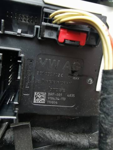

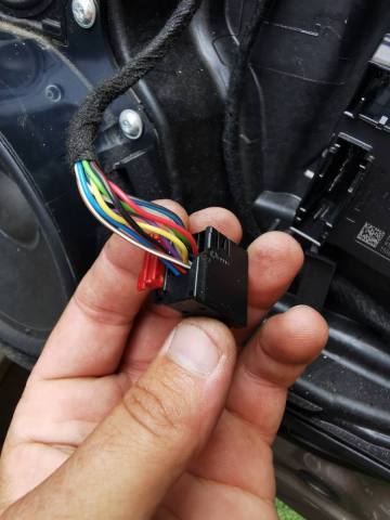

Salut băieți, mașina în cauza passat cc r line 2011 170hp dsg, ii montai azi lumini în uși și făcui poze la calculatorul uși și mufa de la oglinda (8fire), pot activa mirror down când dau cu spatele? Ms frumos, nu am scaune cu memorie, decât parțial electrice
Știe cineva dacă toate calculatoarele de uși suportă mirror down? Eu am legat la mine, am activat funcția în 2 locuri dar nu merge.
nu, nu toate. Ai cod calc si cod motoras oglinda care suporta, in topicul dedicat

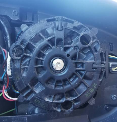

Făcui poza și la motoras oglinda, credeti ca merge mirror down?
Ai aici toate informațiile
  On 24.06.2022 at 6:30, koma a scris:
Expand
NU, ca nu ai decat 3 pini la motoras.
