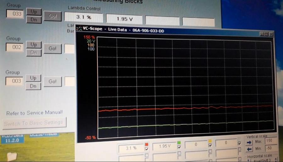

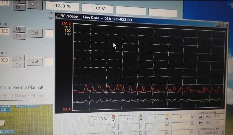

Roaga pe cineva sa verifice sondele lambda (cel putin cu VAG-COM-ul). Din cate am inteles ele ar trebui sa varieze intre 0.3 si 1 V la ralanti si cresc pana la 5V in sarcina. Schimba-i filtrul de benzina (este destul de ieftin) poate s-a infundat si nu mai primeste benzina suficienta. Curata clapeta de acceleratie (o sa vezi ca e neagra) si recalibreaz-o.

Daca nu iti merg bobinele sau bujiile ai Missfire Cylinder X (X intre 1 si 4 in cazul tau) eroare pe Vag-Com.
Fa o scanare si vezi ce iti da. Mie mai nou imi da Fuel pressure exceeded. O sa merg sa curat returul si inca o chestie si o sa vad daca se rezolva. Daca nu incerc sa schimb senzorii sa vedem ce mai zice (depinde de costuri).Cel mai sfant e Vag-Comul si erorile care apar ... incearca sa mergi la cineva cu Vag-Com si sa il rogi sa iti faca o diagnoza amanuntita pe Sonde Lambda, bobine si ce mai poate sa citeasca cu VCDS-ul si sa compare cu valorile normale, poate reusesti sa depistezi cauza.

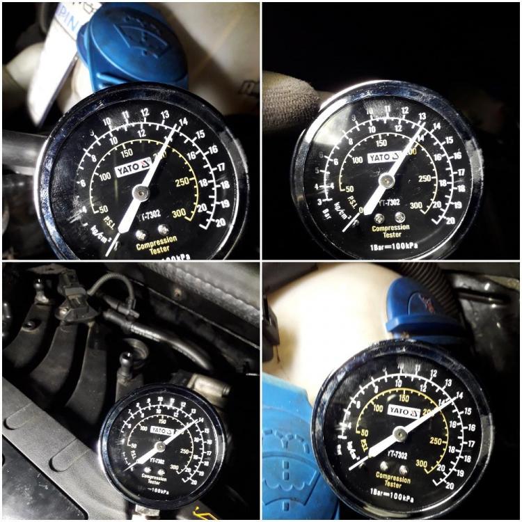

Inainte de a curata injectorul masoara compresia in cilindri.
pe vcds arata ca lucreaza toti cam in aceeasi parametri, mai este si alt mod de a verifica compresia ?
Modificat de dudu
Nu mai da Quote mesajului anterior! Foloseste AddReply sau FastReply! Mersi
DA, cu un manometru conectat in locul bujiilor, la un atelier specializat.
