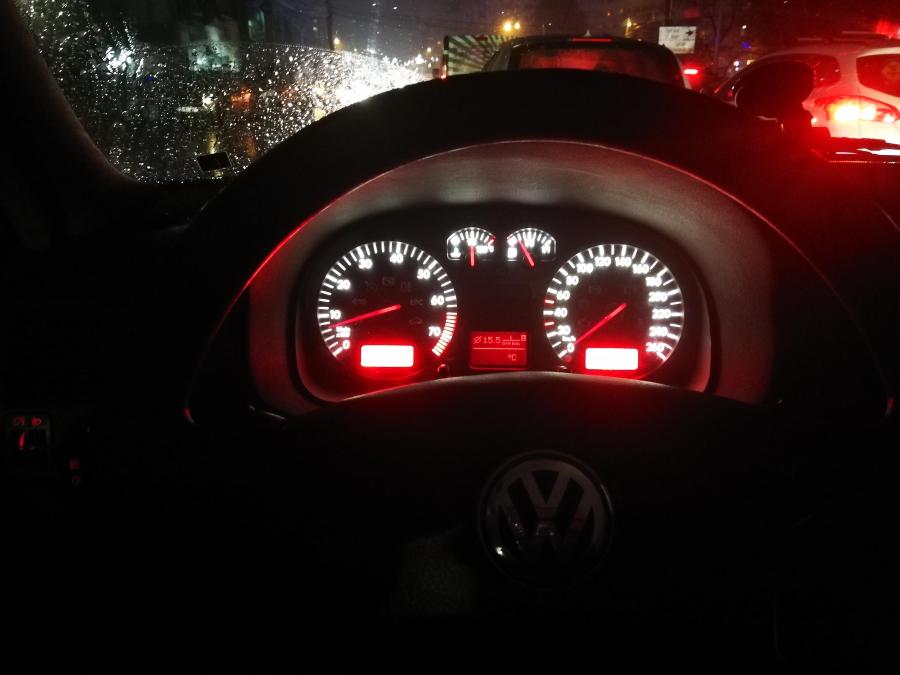

Va salut, de 2 zile tot caut pe aici si nu gasesc. Ce tip de smd-uri sunt cele de la iluminatul bordului la golf 4. Ca as vrea  sa le schimb. Multumesc

20220704_122639.thumb.jpg.ad98fb5695705ca321f3aa80b16800f6.jpgAm nevoie de ajutor. Sper că este topicul potrivit:
Am demontat torpedoul pentru a ajunge la aeroterma. La montare mi-a rămas un cablu cu mufă, habar n-am de unde. Consecință, nu se mai iluminează nimic pe bordul mașinii.
Poate știe cineva unde trebuie să cuplez mufă. Pun o imagine:
Între timp am fost la un electrician auto.
Pe drum a reapărut iluminarea ceasurilor de bord, iar electricianul afirmă că acel cablu cu mufă nu este original, ci adăugat. Probabil cândva folosea la ceva. Acum a rămas în plus.
Dar... atunci când este cald nu se mai vede afișajul cu roșu al computerului. Am cumpărat alte ceasuri, minidot, aparent identice.
Cu noul ceas motorul pornește și în secunda 2 se oprește. Afișează cu galben simbolul cheie.
Am citit pe aici, dar nu sunt familiarizat cu termenii.
Un priceput poate face computerul mașinii să accepte noile ceasuri de bord?
Le pot schimba?
Da. Se citesc codurile pin din ambele ceasuri, se adapteaza cu ecu motor, se scriu cipurile la chei, km..se codeaza si gata.
