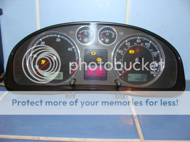

buna la voi. va deranjez cu o problema. de 3 luni incoace , neintrerupt , am un golf 4 2002 variant , tdi , iar afisajul principal din bord unde vin toate info si-a pierdut din intensitate. ziua nu mai vad nimic din ceea ce mi se indica de la compul masinii. si am mai observat ca a murit un rand si o coloana din pixelii afisajului. ce draq sa fac??? thx bros
daca e maxidot il schimbi doar afisajul, daca e minitot..schimbi tot clusterul(bordul cu ceasurile).
si cum draq fac diferenta , ca google ma cam incurca rau de tot...
maxidot= afisaj mare(iti afiseaza sus si posturile de radio), minidot= pe jumate de display.
Asta e maxidot
asta e minidot
se pot schimba si la maxidot si la minidot.....
