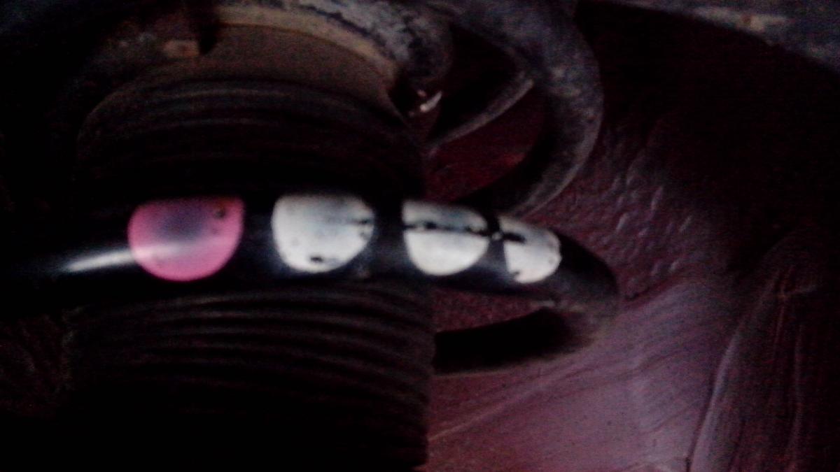

Salut.
Am si eu mare nevoie de ajutor!!!
Acum 3 zile mi s-a rupt un arc de pe fata si acesta are inscrise pe el cele 4 buline de culoare(una roz sau violet si alte trei albe sau gri. Stiu ca pentru fiecare combinatie de acest gen corespunde un cod OEM. Ma poti ajuta cu acest cod OEM ca sa stiu exact ce cer la magazinul de piese auto? Seria mea de sasiu este: VSSZZZ1MZ3R027264

@Nazy,arc suspensie  1J0411105AS  1 linie culoare violet + 3 linii cromate alb.Daca iti cumperi arcuri af nu o sa mai gasesti pe ele nimic ,,pictat''.
