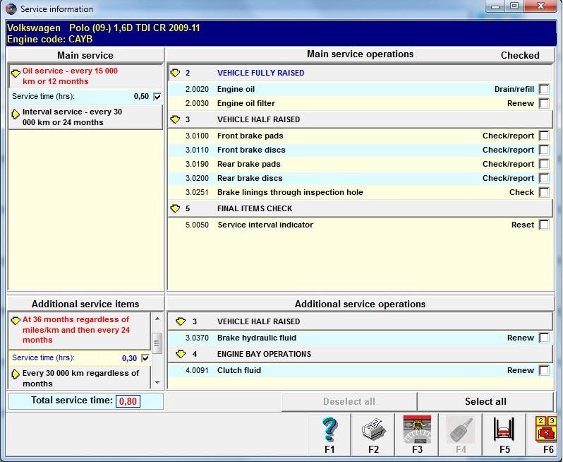

Stie careva ce se face la revizia de 3 ani, pe langa cele uzuale (ulei, filtrele toate, inspectie)?
Cred ca trebuie schimbat si lichidul de frana.
post-67777-0-71506800-1369203501_thumb.j
Da, se pare ca trebuie schimbat si lichidul de frana. In Autodata scrie ca se inlocuieste si lichidul de ambreiaj. Intrebarea mea este: Polo are ambreiaj actionat hidraulic? Foloseste acelasi lichid, din acelasi rezervor ca si franele, ca la Skoda?
Intreb pentru ca ma apropii si eu de revizia de 3 ani, usor, usor...
Este folosit acelasi lichid si la ambreiaj si la frane. Poti refuza schimbul de lichid deoarece nu este decat o metoda de a mai scoate bani cei de la service. Nu se intampla nimic daca nu se schimba o data la 3 ani.
