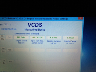

Cand sunt cu contactul puns la syncro angle am 0.0, dupa ce pornesc motorul , valoare 1,7. Ar trebui sa arate tot 0.0 sau e in regula?
0.0 in timp ce merge motorul, la 90 grade.
Cu motorul la 90 , oscileaza 1,7-2,2.. Poate fi o problema aici??
Modificat de liviucosmin3
Cam astea sunt valorile la syncro angle la relanti. Cand am contactul pus fara motor pornit are 0.0.

CU motorul pornit sincro angle trebuie sa fie 0. Cu el oprit, la toate este 0.
