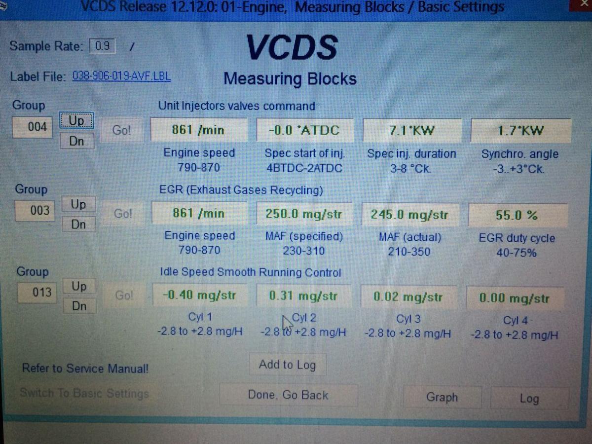

posteaza valorile injectoarelor - pe Engine, blocul 013 - motorul peste 80 grade, valoarea avansului - blocul 004, casuta a-4-a... si vezi daca nu cumva ai EGR-ul stricat.
Momentan nu am laptopul dupa mine, undeva mai pe seara voi posta cateva printscreen-uri cu cea ce mi-ai spus.
Multumesc pentru promptitudine !
Revin cu printscreen-uri la motor.
In printscreen-ul 2, am accelerat putin motorul si am obersvat ca s-a schimbat valoare la Group 003 -  MAF(actual).
Si al 3 printscreen este un log facut de mine, primul facut de mine ( treapta 3 , accelerare maxima ).
Poate fi o problema la MAF ?  observ ca apare o diferenta de la specified fata de actual.
Mai am un Log (cel de apare in printscreen-ul 3) in format CSV dar nu merge sa-l urc.
Ultimul printscreen e facut in Excel. Acolo unde graficul actual coboara brusc, am luat piciorul dupa acceleratie , fara a pune frana , RPM coborand normal.  Ce concluzie pot sa trag ? Este vreo problema la EGR sau la debitmetru

MAF ul e bun. fa log in mers pe blocurile 003, 010 si 011
