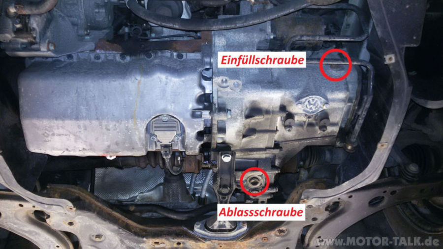

Pentru masina din semnatura, VW Golf 4 variant, 1,9TDI, motor AXR, cutie de viteze EUH, pozitia dopurilor de golire (Ablassschraube)si de umplere (Einfüllschraube) este indicata corect in poza de mai jos? Vreau sa inlocuiesc uleiul din cutie in zilele urmatoare si doresc sa cunosc exact pozitia dopurilor. Poza este luata de pe www.motor-talk.de.
Am in posesie 2 litri de ulei original, G 070 726 A2.
da, e corecta si logica. sus se baga si jos se scoate :P
Eventual sa o scoti si pe aia de sus sa intre aer sa curga mai repede si mai usor uleiul. Nivelul de umplere se face cu masina pe loc drept si se baga pana ajunge un buza gaurii de umplere.
Mulțumesc, pentru confirmare și pentru explicații, cu toate că le știam și eu, însă este mai bine așa decât să-mi scape ceva. Prima dată îl voi desface pe cel pentru umplere, fiindcă dacă cumva nu se va lăsa desfăcut, să nu rămân cu cutia goală. Apoi îl voi ataca pe cel de jos, de golire. Sper să nu întâmpin greutăți, adică să nu le pot desface. Am citit pe forum, că unii colegi nu au reușit să le desfacă! Oare chiar așa de înțepenite pot fi? Dispun de o groapă și de chei profesionale. O să dau cu degripant prima dată înainte de a încerca să le desfac.
sunt destul de greu de desfacut insa cu o bara si un imbus bun merge usor. Sa ai grija sa nu deformezi surubul cu imbusul, daca nu merge cauta un imbus si mai fix
Am schimbat sâmbata uleiul din cutia de viteze, la masina din semnatura, mai precis motor AXR, cutie de viteze EUH. Dopurile de golire sunt asa cum se vede in poza pusa de mine câteva posturi mai sus. Cel de jos, de golire, s-a desfacut fara pic de efort, insa la cel de umplere a trebuit sa trag destul de tare. Oricum ca sfat, este bine ca sa desfaceti conducta de servodirectie din cele 2 cleme de sustinere, pentru a avea loc sa introduceti cheia pentru surubul de umplere.

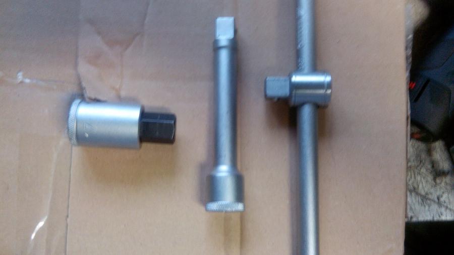

Sculele folosite pentru desfacerea dopurilor de golire si umplere. Cheia hexagonala 17 mm., tip imbus, este profesionala si a intrat corect in locasul hexagonal al dopurilor, fara a exista riscul de a le strica. Am putut sa trag de cheie fara teama, acolo unde am avut nevoie, respectiv la dopul de umplere.

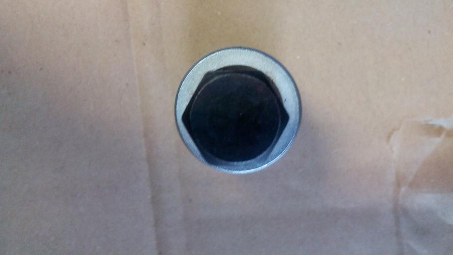

Salutare ! am vrut sa verific si eu uleiul la cutia de viteza numai ca am intampinat nesansa de a gasi capul la hexagon uzat practic imbusul de 17mm scapa, aveti vro sugestie cum pot rezolva problema ? Am incercat si cu un imbus de 18 mm si acelasi comportament scapa s-au deformat muchiile.
 Multumesc !
Nasoala treaba, altfel puteai sa dai o gaura in el cu masina de gaurit sa-l detensionezi si poate ca reusea-i dar risti sa ajunga span in cutie si iar nu e bine.
Ce ai putea face ar fi cu dalta sa incerci sa-l desfaci, asta daca ai loc destul sa pui dalta pe el. Insa mare grija ca lucrezi la cutie si carcasa e din aluminiu. Ar mai merge sudat un surub pe surubul defect si apoi cu cheia sa-l desfaci insa si acolo e riscant. In afara de dalta si ciocan nu stiu ce sfat sa-ti dau. Fii grijuliu cand pozitionezi si bati pe acolo.
incearca sa incalzesti usor dopul cu o lampa pe gaz , fa operatiunea asta de 2-3 ori iar atunci cand se raceste aplici degripant .
La final o incalzesti un pic mai bine si cu daltita nu foarte ascutita si ciocanul incerci sa o desfaci , circular. Atentie la sensul de infiletare sa nu o strangi mai rau .
Daca nici asa nu merge singura sansa este sa dai cutia jos .
Daca nu vrei sa dai cutia jos , confectionezi , adaptezi un dop  cu stut si bagi uleiul pe la busonul de golire , aici bagi un pic mai mult ptr ca va curge un pic pana schimbi stutul cu dopul original .
Sper sa fie de folos . Acesta ultima varianta am vazut-o foarte des .
Mulțumesc ! Dragi ,colegi am sa încerc sfaturile voastre
