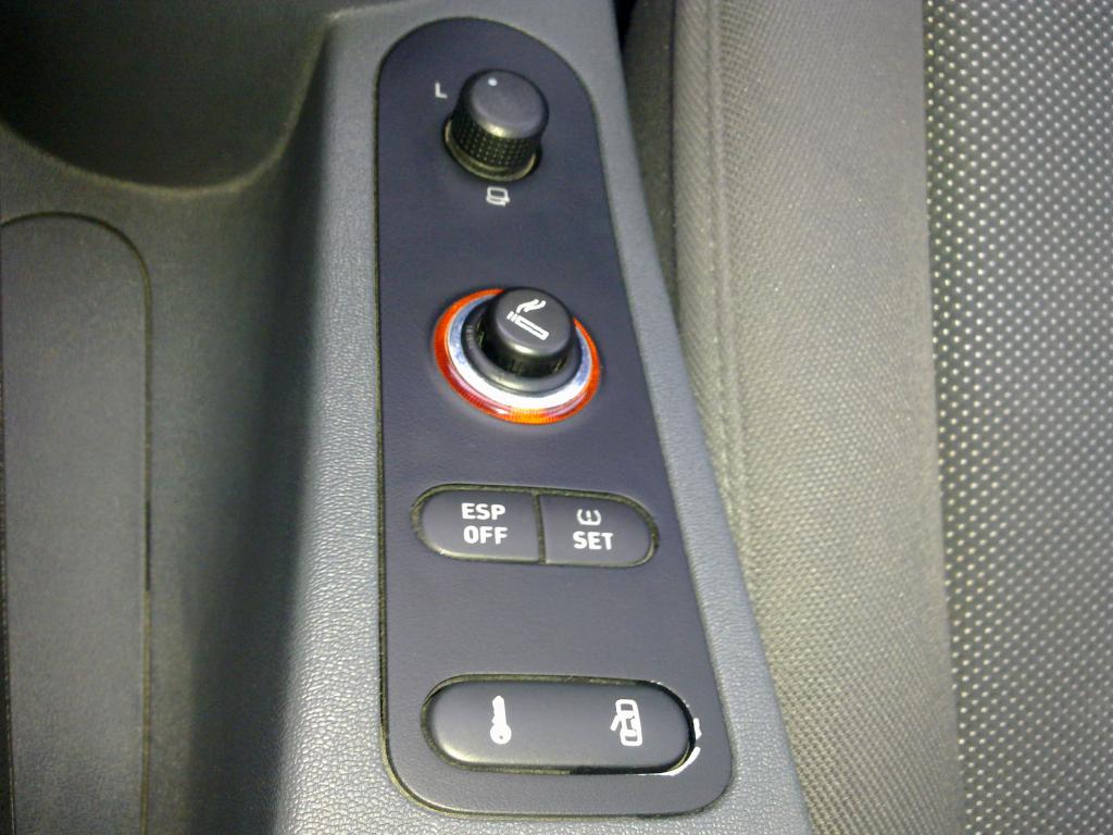

Salut tuturor
Va rog frumos imi puteti spune cum se numeste "piesa" (polita plastic) din poza atasata mai jos?
A inceput sa se cojeasca vopseaua pe marginea ei (asa cum se vede in poza) si as vrea sa comand una noua sa o schimb. Aveti idee daca exista un cod pentru asa ceva, cat costa si daca pot gasi in reteaua autorizata de dealeri?

Daca ai si incalzire in oglinzi, codul piesei este 5P0 863 263 L, model PR-6XE si costa 37,71 euro, conform ETKA. Daca nu ai si incalzire, codul este 5P0 863 263 K, model PR-6XV, la acelasi pret. Piesa se numeste "cover for switch for vehicles with rear view mirror electrically operated, folding and heated". Cel mai bine e sa o comanzi pe cod.
Incalzirea in oglinzi este prezenta la ambele coduri, diferenta intre ele e plierea electrica a oglinzilor, care la masina lui, daca e cea din poza, e prezenta. Codul piesei pentru masina ta e 5P0 863 263 L 1MM.
Modificat de cristian
Cristian are dreptate. Am omis 1MM, care este codul culorii. Oricum, nu era de importanta majora, fiind singura culoare disponibila.

Va multumesc frumos pentru raspunsuri, promptitudine si exactitate.
Am vorbit deja la Alto Syncro Pantelimon si voi face comanda. Ma costa 90 RON fara tva.
Probabil ca se va rezolva in cateva zile si totul va arata ca nou :banghead:
Toate bune!
si la mine se cojeste butonul de aprindere-stingere al farurilor si ridicare-coborare geamuri(partea cea mai tare e ca se cojeste cel din dreapta care este foarte putin folosit) :D
O fi foarte putin folosit butonul, dar daca e folosit de o doamna sau domnisoara cu unghii ceva mai lungi decat ale tale, era normal sa se cojeasca.
Partile vopsite or sa se cojeasca si daca nu le atingi. In timp, vopseaua isi pierde proprietatile si se exfoliaza de la sine. Ar fi putut macar sa faca plasticul de dedesubt in culoare neagra si contrastul nu ar mai fi fost asa de mare.

Salut, stie cineva cum se demonteaza/monteaza piesa asta?
E prinsa in 2 cleme. Cu un trim tool de plastic (pt. a nu zgaria / indoi marginile) pur si simplu se trage.
Sau, pt. mai multa singuranta, se desface mansonul de la schimbatorul de viteze, se introduce mana sub butoanele de regalj oglinzi si se impinge de jos in sus.
