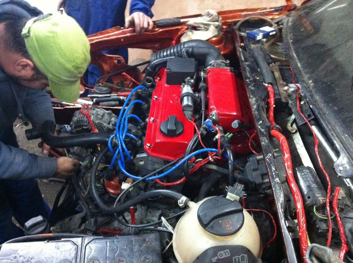

masina ramane portocalie? interiorul portocaliu( al compartimentului motor) si motorul rosu... hmm
motorul rosu,cablurile albastre...e ok. dar alaturi de acel portocaliu ma pune pe ganduri
Modificat de Muale
Am vopsit admisia si capacul mai mult pentru protectie , puteam sa le polisez , da rnu a fost timp. Motorul l-am pus , i-am dat cheie , a functionat , apoi l-am facut bucati (am schimbat semeringuri la supape ca sa nu ma doara capul mai incolo , toate injectoarele , am modificat fulia la pompa de apa si multe altele) o sa dea mai bine cu cand v-a fi montat totul. Momentan inca mai am de munca pana intra la vopsit sunt la stadiul in care micile detalii conteaza.

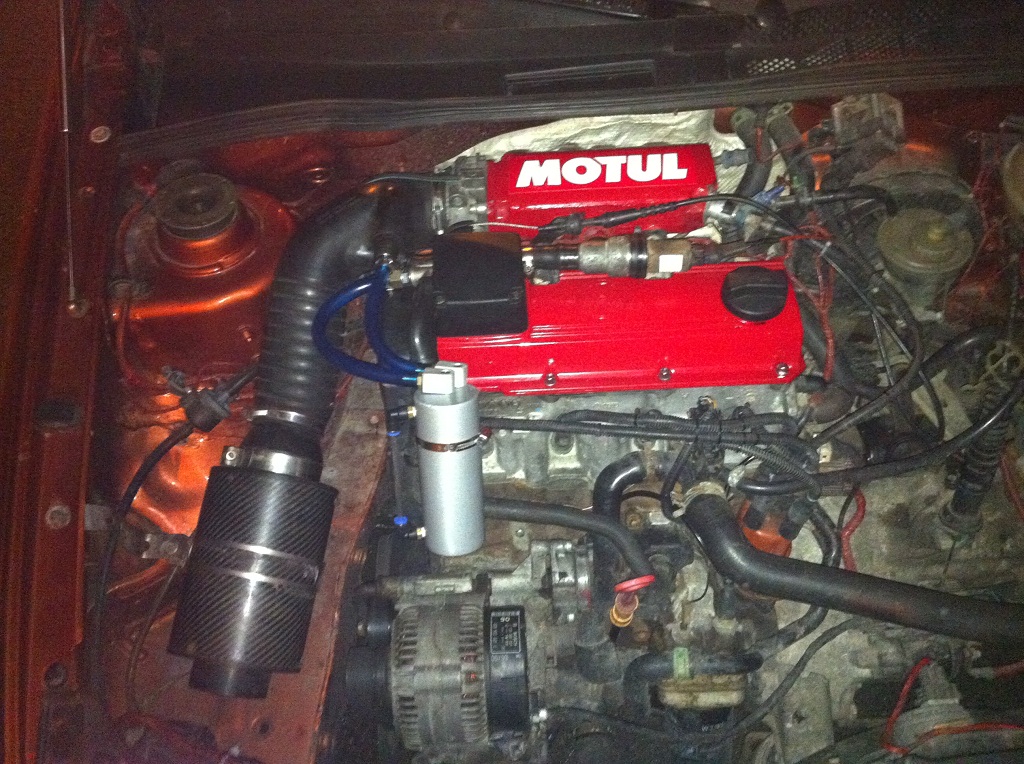

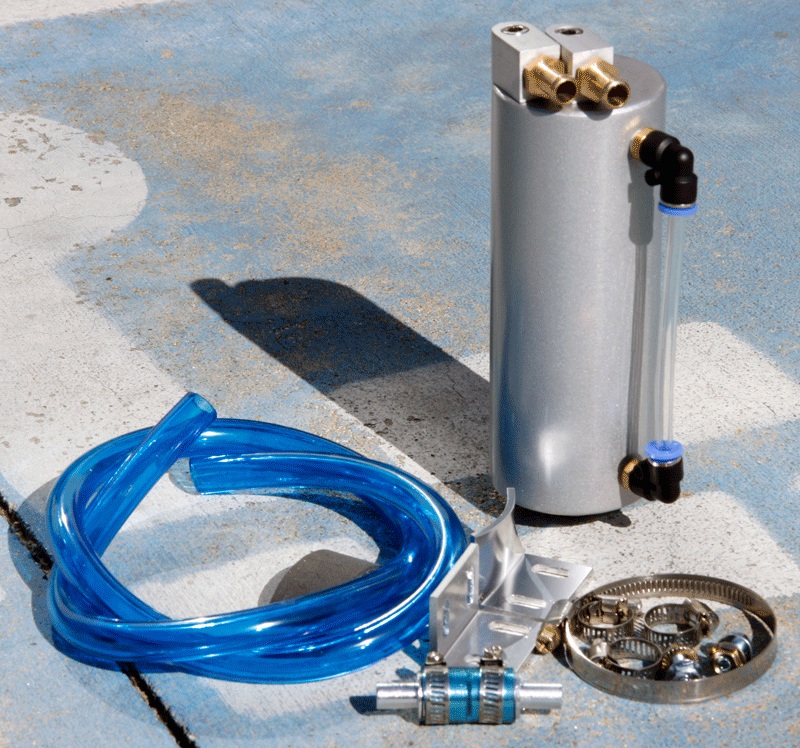

Ca si update , mi-am luat chestia asta , Oil Catch Tank (epurator) deoarece am descoperit ca masina mea are Blow-off . S-a spart epuratorul si cand o decelerez face exact ca un SSqv M-am gandit ca mai bine il iau pe asta avand in vedere ca cel original e mult mai scump... Cu ocazia asta mai ocup si eu spatiu pe la motor.
Am schimbat si Alternatorul cu unul Bosch de 90A cu rola intinzatoare si ma ajuta si suportul pentru compresor de AC deoarece e posibil in viitor sa pun alt fel de compresor acolo :D
Va doresc multa bafta si sanatate
post-52738-0-50758900-1329848257_thumb.j

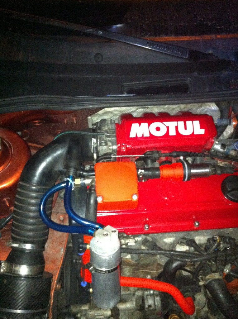

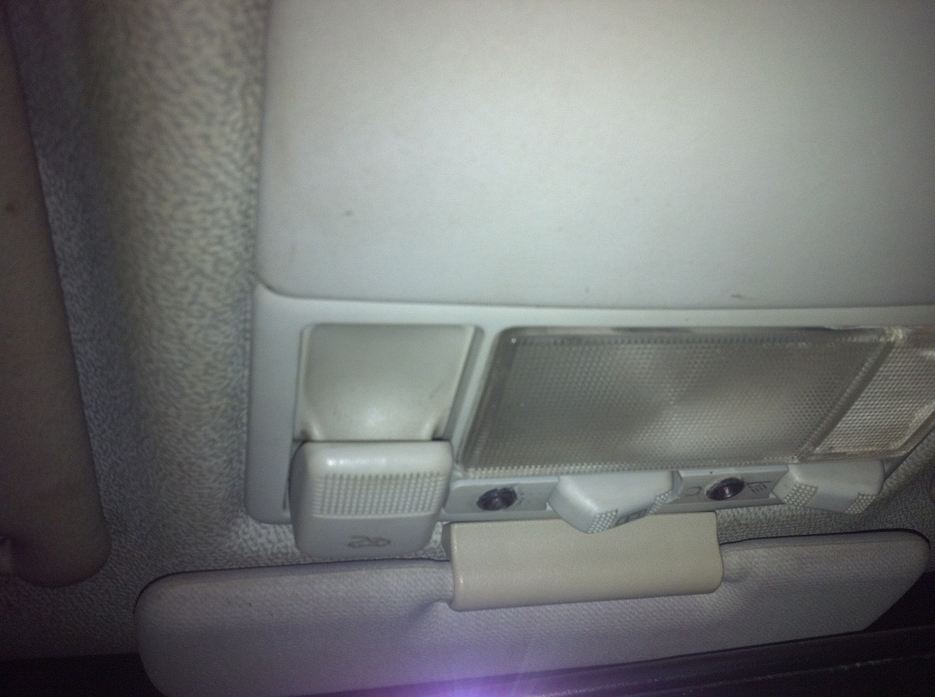

Am montat Oil Catch Tank-ul , face treaba , e mai bun decat epuratorul original . Pe langa asta am mai vopsit unele chestii pe la motor ... Am pus poza si cu plafoniera cu lumini ambientale de Audi A6/8

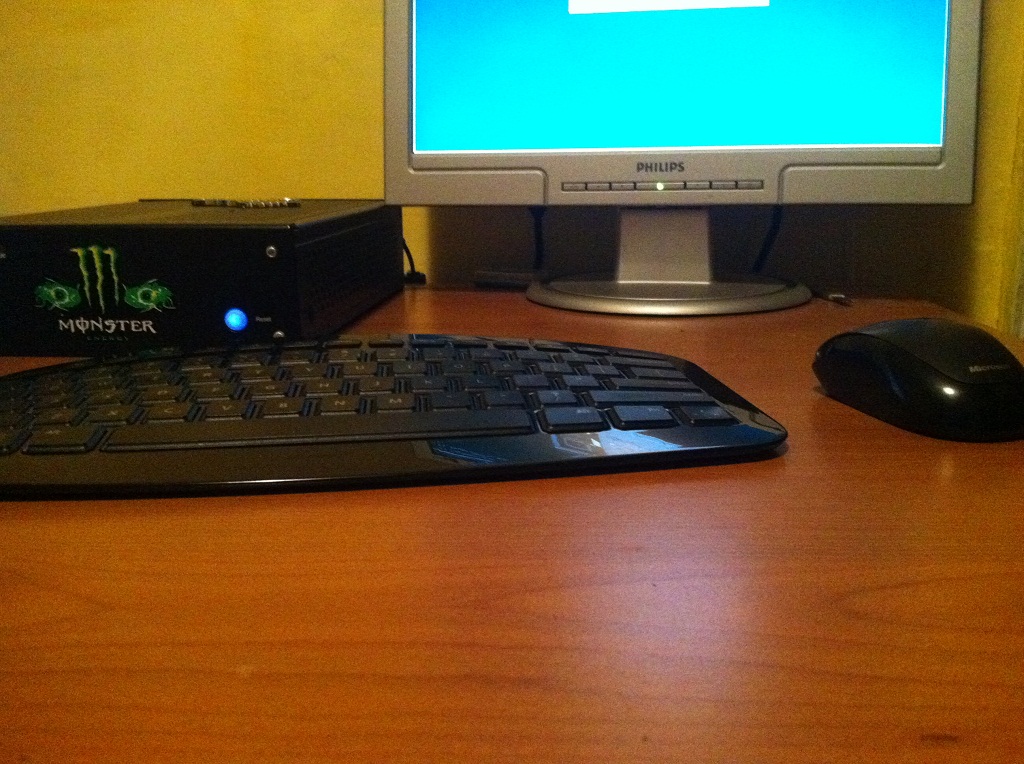

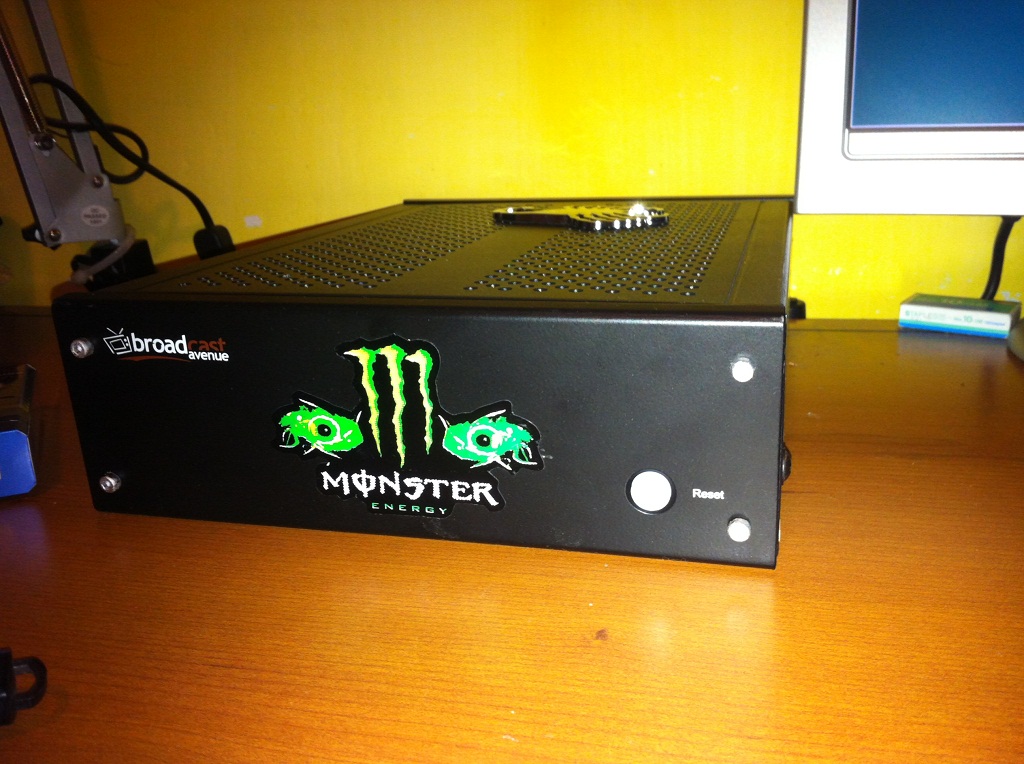

Am achizitionat un CAR PC si o tastatura MICROSOFT Arc (mica ,foarte subtire si wireless) Mai am de cumparat monitor cu Touch screen si un Grifiin Powermate (Buton gen BMW seria 7 cu conexiune USB)
