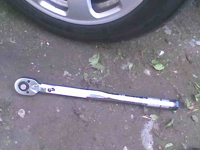

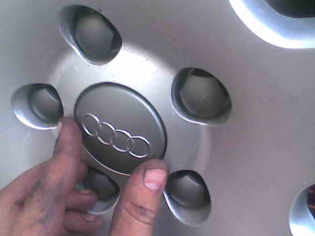

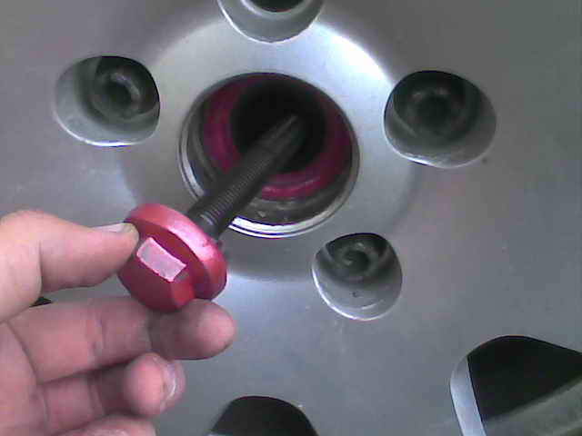

1.Ridicati masina,dati roata jos,daca aveti jante de aluminiu scoateti capacelul ala din mijlocul jantei,montati roata inapoi,desfaceti surubul planetarei (cu tubulara de 24mm si de preferat ceva cheie mai lunga,expl:cheie dinamometrica),ridicati din nou masina si asigurati-o cu un trepied,si da-ti jos roata.

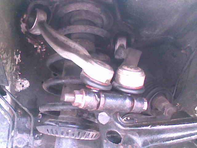

2.Desfaceti bieleta de directie si bratele suspensiei(ar fi indicat sa nu lasati suportul bratelor in care vin prinse sa stea atarnat de furtunul cilindrului de frana)

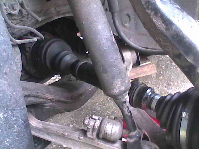

5.Dupa ce ati desfacut si scos toate suruburiile impingeti capatul planetarei dinspre cutie spre dreapta-jos si trageti capul planetarei dinspre roata spre stanga-sus dupa care trageti planetara afara.

9.Prindeti capul planetarei cu surubul(cu tubulara de 24mm) si strangeti putin, montati si strangeti roata dupa care lasa-ti masina jos si strangeti ''tare'' surubul planetarei.Puneti capacelul jentii la loc si treaba e gata.
