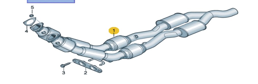

S-ar putea sa nu stiu eu ce e ala CatBack, dar englzu' asa s-a exprimat. Voi inlocui ce se vede mai jos.

@TEFF
Nu voi modifica nimic pana la catalizatoare, inclusiv. Deci, cei 6 serpisori raman la locul lor.

Pentru clarificare, eu am inteles ca CatBack este "dupa catalizator".
CristianMarin
@JUG
Acum am inteles ce-ai zis.... cred ca prima oara am citit din 2 in 2 (am o durere de cap de dimineata). Cum ziceam si mai sus nu vreau sa schimb nimic pana dupa catalizatoare. Asta pentru a pastra norma de poluare. De asemenea, nu ma intereseaza sa obtin cai din modificarea asta, ci doar un alt sound, un pic mai sportiv, insa fara a fi deranjant.
De acord cu tine, dar tocmai asta spuneam, ca ar mai indicat, din punctul meu de vedere, sa schimbi downpipe-urile cu altele cu catalizator sport, pastrand norma de poluare.
Din ce vad in poza cu downpipe-urile, sunt componente diferite fata de manifold, asadar poate ai fi putut scapa fara modificarea manifold-ului(serpisori).
Oricum, important e sa te multumeasca modificarea, doar ca efectul de care mentionez era notabil pe toate planurile.
CristianMarin
Din ce am discutat cu baietii catalizatoarele sport au de 3-4 ori mai putine celule (ca de-aia sunt sport), deci nu cred ca pot pastra norma de euro 5. De aceea am optat pentru pastrarea catalizatoarelor OEM. Oricum, daca vre-odata o sa vreau sa schimb si restul se poate face.

Exact asta vroaim sa iti spun.. Exemplu practic.. O Cupra cu Milltek, Cat sport 200 celule sau aceiasi masina fara catalizator, rezultatul la ITP este aproape acelasi: fail.

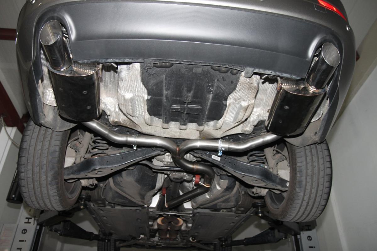

Ieri s-a schimbat si evacuarea.
Ceva poze:
Evacuarea originala
post-55089-0-17629300-1342509992_thumb.j
O privire "sub fusta"
post-55089-0-09126700-1342510105_thumb.j
CatBack
post-55089-0-06238600-1342510251_thumb.j
Arata si se aude foarte bine, dar mai e un pic de lucrat pentru ca intre 1500 si 2000 rpm intra in rezonanta pe joase si ma rupe.
