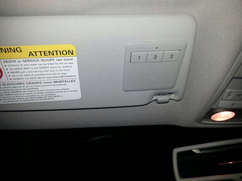

Tadaaaa, iata si HomeLink-ul.

Frumos. Si eu cochetez cu Homelink-ul asta de cateva luni, dar ma cam roate pretul. Cat te-a costat si de unde l-ai luat pana la urma? Cat de greu a fost montajul? Emite non-stop, astfel incat, atunci cand ajungi in fata garajului se deschide automat usa, sau trebuie sa apesi pe buton ca sa o deschizi / inchizi?
P.S: Daca poti, te rog, da-mi si mie codul de piesa :D. Merci frumos!
Pai sa vedem....
Pretul ~ 1150 ron (durere, multa durere)
Luat de la Porshe (nu l-am gasit in alta parte)
Durata montaj ~ 20 min.
Nu emite in permanenta, trebuie apasat butonul
Mai vrei sa stii codul?

De ce mama n**bii ai dat atat pe el la Porsche?! Mie mi-au dat pret de 190 euro la el. Sa mi-l fi dat fara TVA (?!)...? (am uitat unde am pus foaia pe care scrisesem codul si d-asta il vreau, te rog :D).

Cine ti-a dat pretul ala? Eu am vrut sa-l iau si-n 2010 si atunci era ~ 800 ron.
In banii aia mai sunt niste mufe si pini.
1K0857551AE2F4
La tine cred ca difera culoarea, deci nu se termina 2F4

Pai n-ai interiorul tot gri? Sau al tau este beige? Merci pentru cod! :). Eu am sunat la numarul lor de la piese, cel care este pe site, si i-am rugat sa-mi spuna cat m-ar costa unul pentru un CC si pretul asta mi l-au dat...
Ba da, am gri. Am ramas cu impresia ca al tau e bej.
LE: Ala e pretul daca aduni 24%.

Daca te hotarasti sa iei sa-mi spui sa-ti dau si celelalte coduri. Cel mai bine dam jos parasolarul, ca eu am gasit alte chestii inauntru. In sensul ca am luat o mufa si un pin in plus.

Sigur. Momentan, am gasit unul de B6 in State la un pret super bun, dar nu stiu daca se potriveste. Astept confirmarea codului de la vanzator. Daca se potriveste, te anunt si o sa ma interesez si de celalalte piese. La 1100 ron, nu ma gandesc...
Vezi ca cele de state difera de astea de Europa. Am gasit si eu in state, dar e alt cod.

Si oricum, cred ca totusi difera cel de la B6 de cel de la CC... Mai am o varianta de rezerva, dar este pachet complet stanga-dreapta si o sa raman cu astea ale mele aiurea :dry: .
Ma uit maine in ETKA si-ti spun daca e alt cod la B6 (nu ziceai tu ca sunt la fel la interior? :P)

Pai pe asta ma bazam, dar ce am gasit pe ebay, toate sunt cu parasolar dublu (cele de B6) deci pica ebay-ul. Asta pe care l-am gasit in SUA parea normal, ca al nostru, din poza, dar nu pot spune 100% sigur, si mai este si varianta sa difere doar codul intre 1K0 la CC si 3C2 la B6, si atunci chiar daca ele sunt identice, eu nu o sa fiu 100% sigur si nu vreau sa risc sa arunc banii pe fereastra... In 2 saptamani as avea si la ce sa-l folosesc, d-asta sunt fixat pe el :D.
