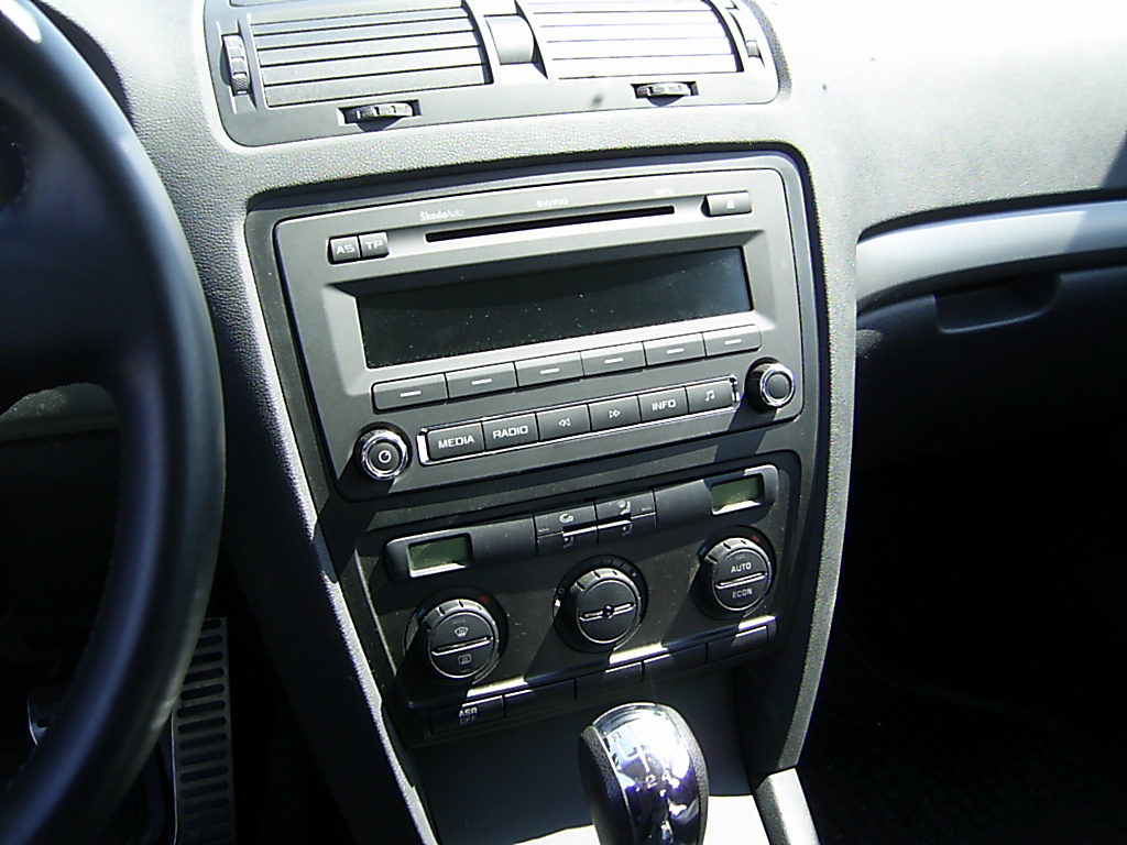

Ok. Mersi. Este cineva care a facut aceasta modificare. Adica in loc de Stream sa puna Swing. o poza daca se poate cu tot bordul.
Nu imi pot da seama cum arata pe masina. Este cu alte culori, nu are verdele acela de la Stream.
Se pare ca nu ma pot descurca singur nici cu modificare. trebuie sa merg la electrician.
asta e singura care am facut-o cand am montat Swing-ul...
post-17228-0-45070400-1358535448_thumb.j
butoanele au tot iluminare verde,, ecranul este cu scris alb pe fond negru. Nu stiu exact motivul, presupun ca are de=a face cu gateway , insa va sta tot timpul pe treapta de iluminare de noapte, adica redusa ca intensitate si ziua nus e vede nimic pe ecran. Stiiu ca faceam un mic artificiu - aprindeam farurile, reglam intensitatea luminilor din bord la maxim, apoi stingeam farurile si Swing pastra luminozitatea mai ridica.
