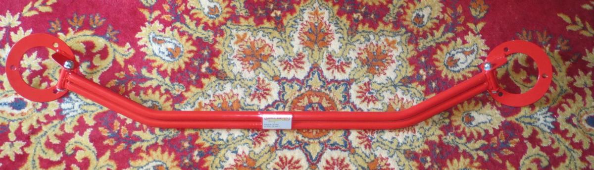

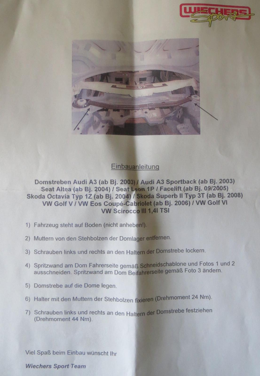

Cum am ratat o bara de rigidizare pe vanzare , vreau sa iau una acum, dar unde gasesc una buna si cu pret ok?
Cred ca e la fel cu cea de pe Golf 5.

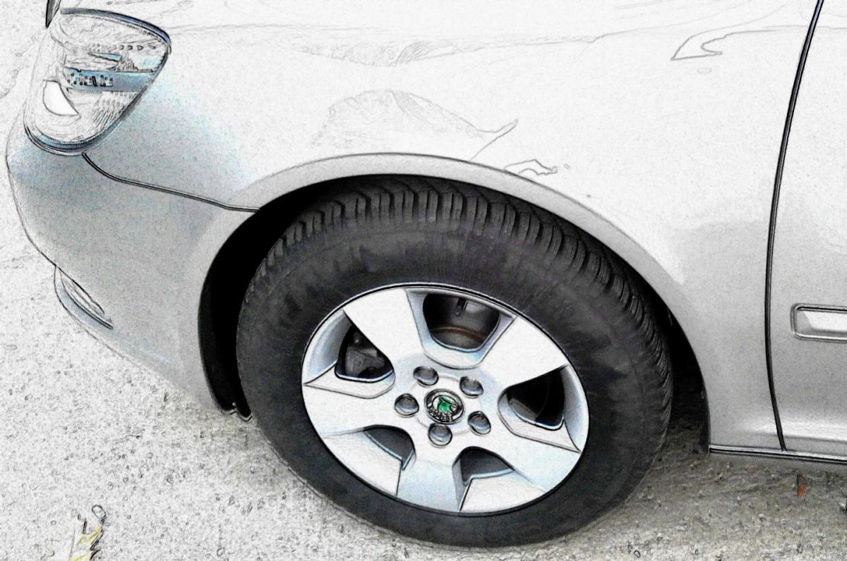

De la 40 k km am schimbat anvelopele cu unele de vara Nokian xLine, 205/55 R16. post-54742-0-72636500-1366477998_thumb.j
Acum la 42 k km pot spune cate ceva despre ele si comportamentul masinii.
in primul rand sunt niste anvelope cu compozitie moale, eu doream o aderenta sporita.
Avantaje:- silentioase pe drum in linie dreapta si fara sa tragi de masina.
- pe ploaie torentiala cu suvoaie de apa pe carosabil nu a aparut acvaplanarea desi am incercat viraje cu viteza mare.
- aderenta f buna pe uscat si ploaie
Dezavantaje: - le tin la 2.5 bari pentru a arata ca sunt si ele umflate.
- consum marit, in 2000 de km extern consumul mediu a fost de 7L% fata de 6.5L%, cu Vmed de 57km/h.
- pe viraje luate tare "rontaie aderenta in ele" si se aud destul de tare.
 - compozitia moale a cauciucului mi-a cules primul holsurub de cand am masina. refacut cu snur.
Foarte multumit de aderenta si de linistea oferita la mers normal chiar si cu viteze mari, peste 100km/h.

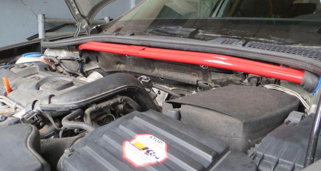

Dupa ceva "chin" si multa "carpeala" e gata fixata bara, solid si fara sa intre aer de la motor in zona de absortie a aerotermei de habitaclu.

sa ne zici impresiile  dupa montarea barii ... sunt curios!
Bogdan Moraru
Foarte frumos lucrat. Excelent as putea spune. 2 intrebari am la tine. Ai softul initial sau i-ai facut vreun update? si 2 Dimineata cand porneste motorul mai turat, ai cate un mic rateu in esapament ? :)
RE: Montarea StrutBar nu are efecte clare de imbunatatire a feeling-ului. Este acolo pentru a rigidiza caroseria la torsionari puternice, cand o roata este aproape in aer. Daca s-a imbunatatit dinamica pe viraje va fi greu de zis(nu te deranjeaza ceva bun), dar daca va fi mai rau sigur observ. Momentan am facut ~1000km si e f bine, se aseaza fain masina.

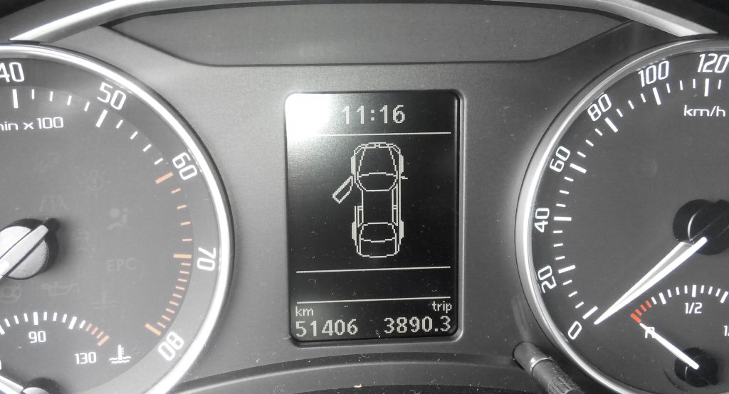

Acum la 50k km, doresc tuturor sa prindă 500k km cât mai ușor și mai mulțumiți de mașinile lor!

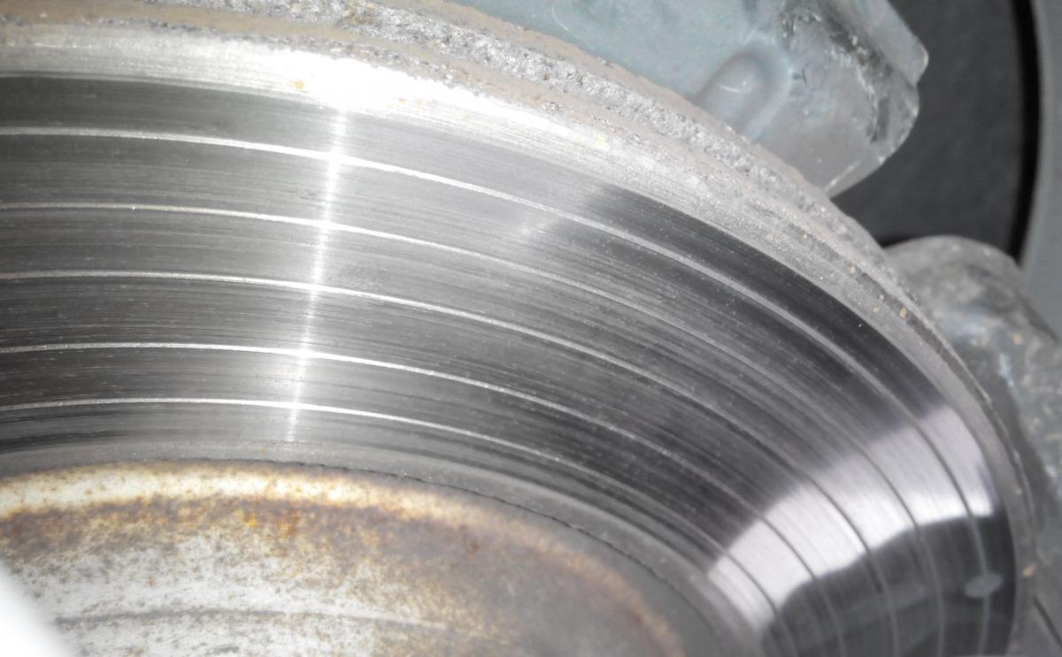

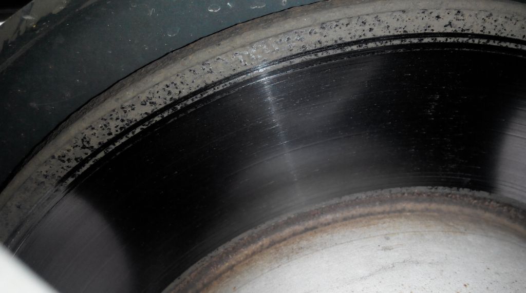

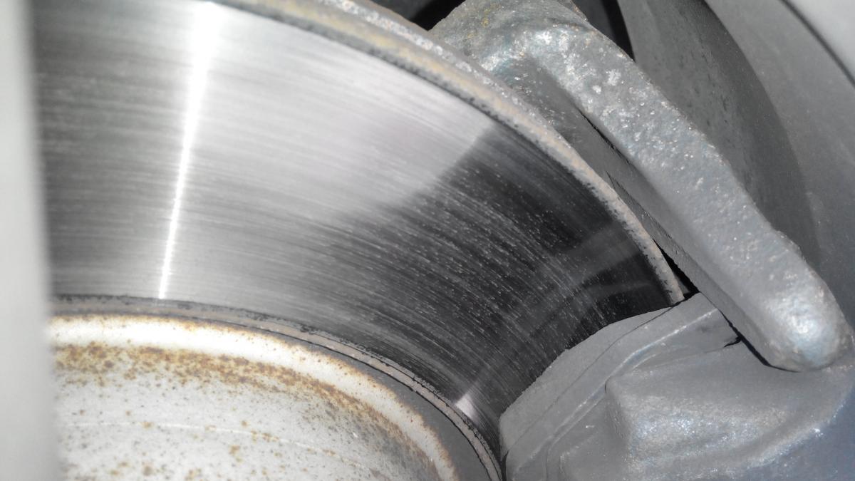

Am verificat si franele si nu imi place faptul ca pe spate are suprafata de contact ruginita (din totdeauna): post-54742-0-09299400-1396893980_thumb.jpost-54742-0-40490500-1396893992_thumb.j.
Fata e bine :  post-54742-0-05686900-1396894039_thumb.jpost-54742-0-72662300-1396894060_thumb.j.

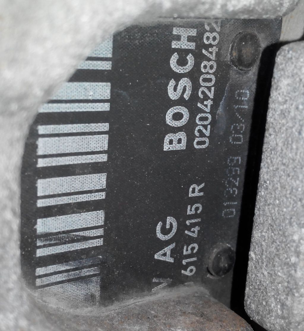

M-am interesat de ATE Power Disc fata/spate si vad ca pe spate am 1KS - Frane Bosch post-54742-0-86772000-1396895140_thumb.j. Adica discuri de 270 mm , si pe modelul asta ATE nu face nici Power Disc nici Pacute Ceramice.
Cred ca dau jos discurile spate si le pun pe strung.

Intre timp am aranjat si discurile spate/fata. Cele spate, cum arata si pozele de mai sus, aveau zone de rugina inflorita care pe spatele discului lasau contact cu placuta doar pe 1 cm curat. Discurile trase pe strung la fata si placutele pe smirghel asezat pe masa dreapta(se indreapta foarte repede). Acum inca se aseaza/pasuiesc.
post-54742-0-76910600-1397629414_thumb.j
post-54742-0-46744700-1397629470_thumb.j
post-54742-0-66510700-1397629479_thumb.j
post-54742-0-92956600-1397629604_thumb.j
NU stiu  de ce are discuri asa mari spate 272 mm sistem Bosch. Asa apare si din VIN si realitatea. Faza e ca ruginesc pe o suprafata destul de mare si nu raman active nici macar cat un disc de 253 mm. Masa masinii cred ca e 1270 kg , maxima autorizata e aproape 2000 kg.

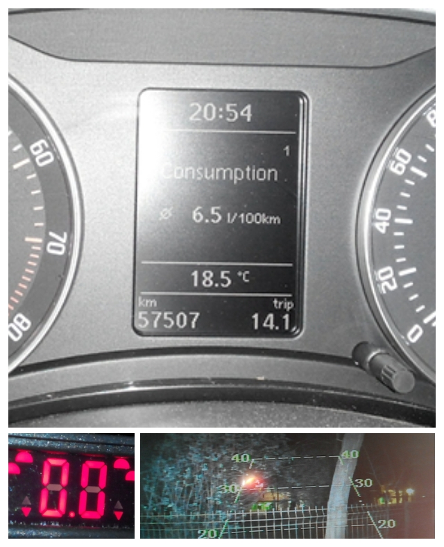

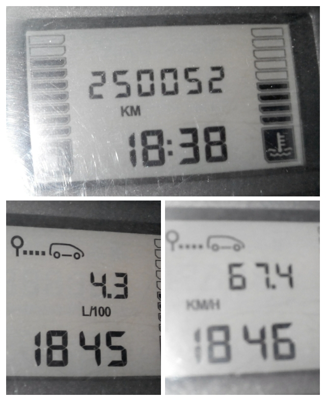

Să fie cald (și anvelope de vară) și Paște (Fericit) tot timpul, să putem avea un trafic lejer cum e acum. Consumul e unic în seara asta, traversare București de la vest la est ~15km cu vmed 35 km/h (poza 1). La bord, kilometri putini, probleme puține.
Între timp am schimbat discurile față /spate cu Ate și plăcuțele cu Ate Ceramic. Montat o camera after market in stopul dreapta și ceva senzori parcare. Kilometri putini "pentru că Logan" (poza 2)

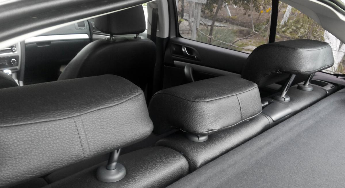

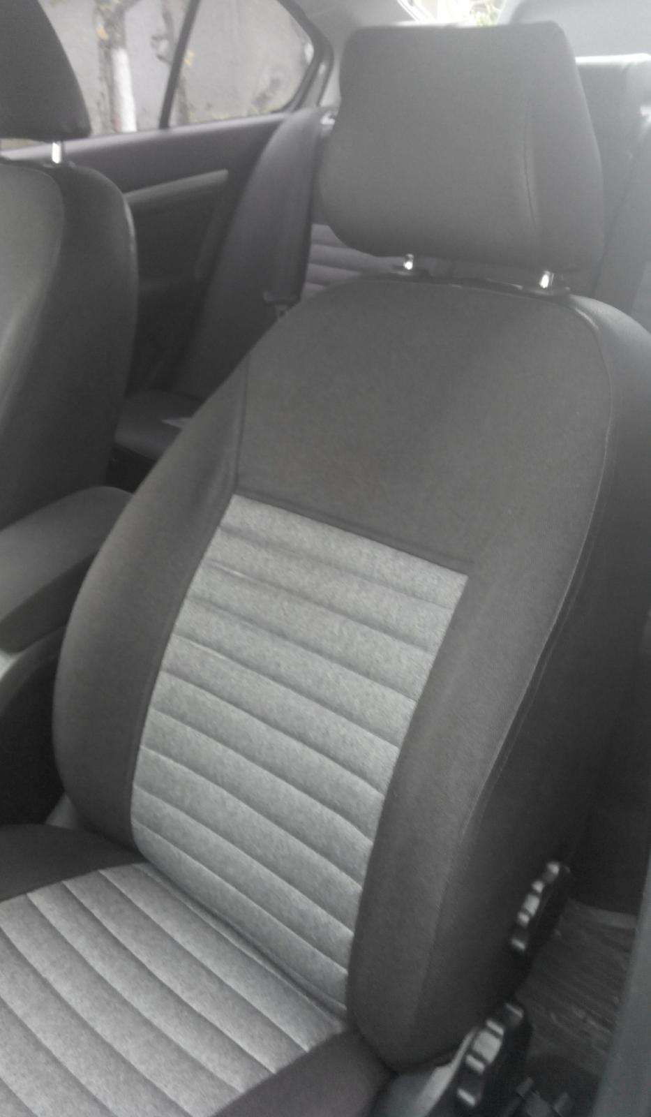

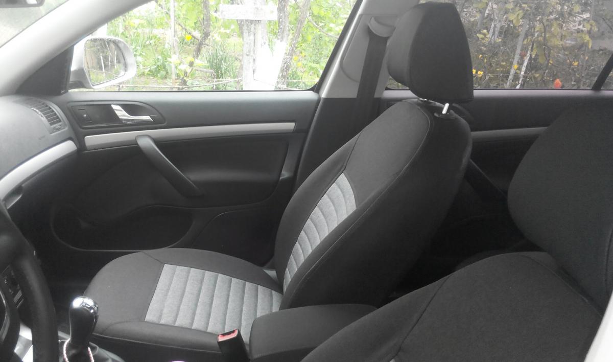

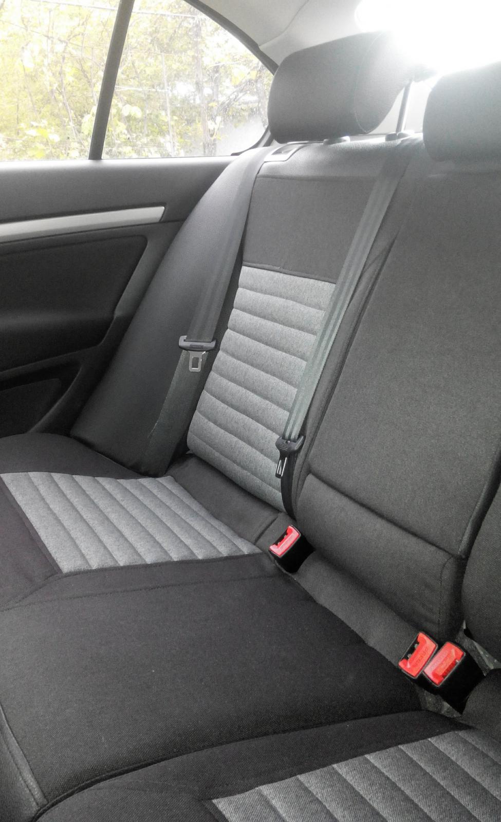

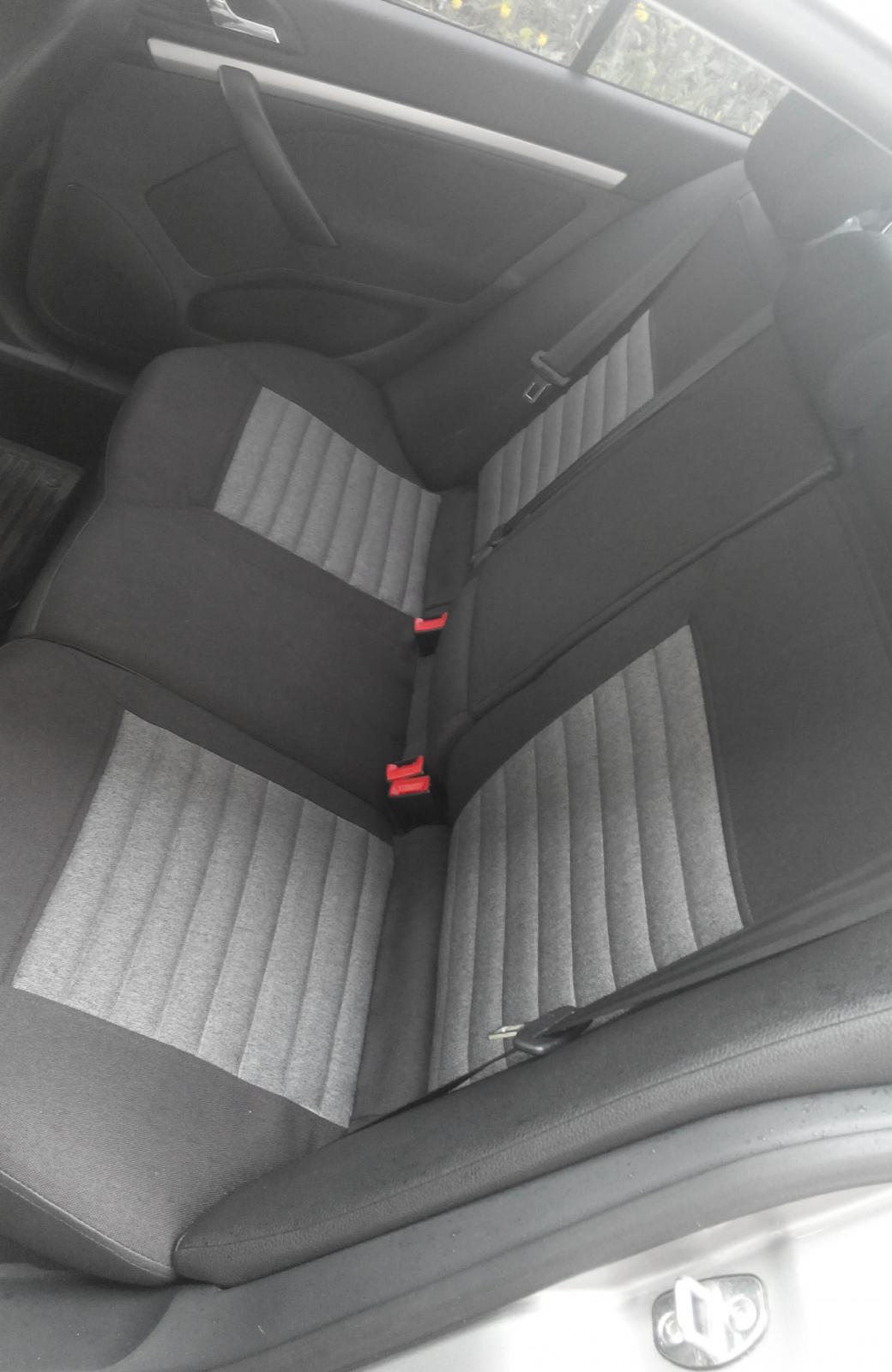

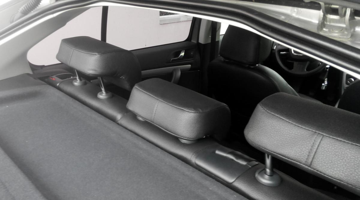

1 Mai cu huse scaune pe comandă, textil gri + negru și imitație piele neagra.
post-54742-0-36646400-1430564862_thumb.jpost-54742-0-67130200-1430564935_thumb.jpost-54742-0-89759900-1430564952_thumb.jpost-54742-0-05880200-1430564976_thumb.j
post-54742-0-41481500-1430564997_thumb.jpost-54742-0-14375700-1430565025_thumb.jpost-54742-0-20666400-1430565047_thumb.jpost-54742-0-88709800-1430565071_thumb.j
Arata f. bine, de unde si cat?
Sa le folosesti cu placere!
