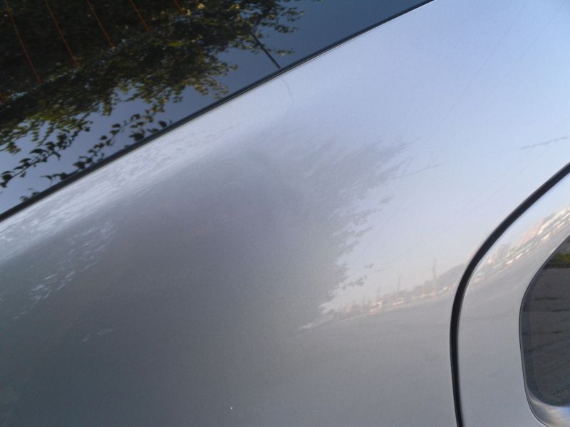

Oricat m-am muncit(vreo 6h) sa indrept acele mici indoituri vizibile, nu am reusit decat 90%.
Acum nu mai sunt vizibile decat daca le caut, se pare ca finisajul se face cu acele scule speciale si un ochi antrenat!!
Inaintepost-54742-0-41839000-1345566715_thumb.jdupapost-54742-0-34041000-1345566731_thumb.j//////inaintepost-54742-0-14775200-1345566772_thumb.jdupapost-54742-0-37940900-1345566787_thumb.j

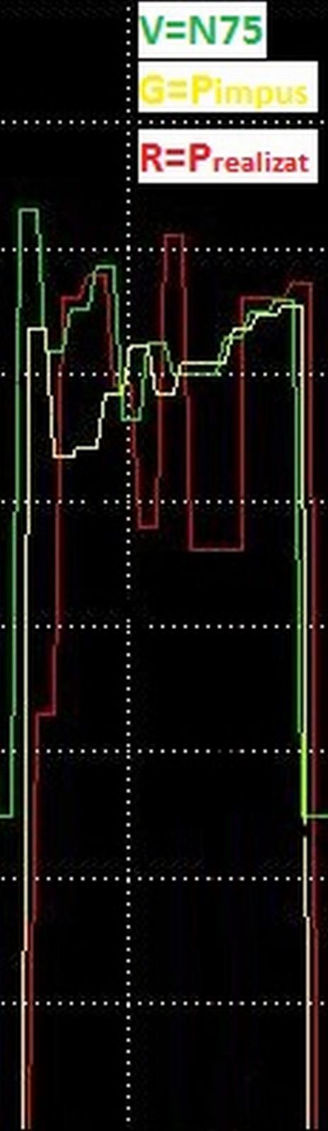

Interesant, cat de mari sunt fluctuatiile ? Pe log text se vad acele fluctuatii ? Ai facut log cu boost si flow(g/s) ?
In acel grafic sunt in + cu 100mbari si in - cu 160mbari si NU s-a simtit mare lucru in masina, dar sunt momente in care SE simt fluctuatiile in masina(deci sunt mai mari!) numai ca nu le-am prins pe grafic.(are 160mbar/diviziune)
Pana acum am vizitat WestGate-ul si actuatorul de mai multe ori, se misca bine si frumos toate, e ceva joc in prinderea tijei pe boltul WestGate-ului si am tot incercat sa il iau.
Am simtit manifestarea pe la 24K Km si de atunci tot o simt(soft stock,1,0,custom).
Din dreapta cica nu ar fi evidente fluctuatiile.
N75 functioneaza ok ? Trebuie facut un log sa vezi exact. Culmea tocmai vorbeam cu cineva din Turcia si are aceeasi problema, de ordin mecanic, dar la el fluctuatiile sunt destul de mari. Spre exemplu:
2500 rpm cere aproape 1 bar ECU, lui ii face 1.2 bar, (ok)
2700 rpm ecu cere tot 1 bar, lui ii face 0.7

@mOFO vad ca si la el apar +/- 250mbari oscilatii si mai mult ca sigur se simte si in masina oscilatia. Am mai facut probe si cam la oscilatii de peste 200mbari sunt deranjante.post-54742-0-21504000-1346252963_thumb.j
Oare ce pot cauza aceste manifestari? Soft(engine ver) cat ai mOFO? N75 e schimbata la mine!
PS. @mOFO Poti sa intrebi la turc daca a folosit Duralube?!
Modificat de BiCos
Este normal. Nici cu smic sau fmic nu va trage prea diferit. 57C e ok pentru temperatura ambient. Nu stiu ce versiune de soft am, am impresia ca este printre primele(foarte veche oricum).
Daca N75 este schimbata trebuie verificat actuatorul, este posibil sa pierzi presiune ale gazelor de evacuare prin wastegate, de acolo si fluctuatiile.Am sa intreb, dar nu cred ca are vreo legatura :).

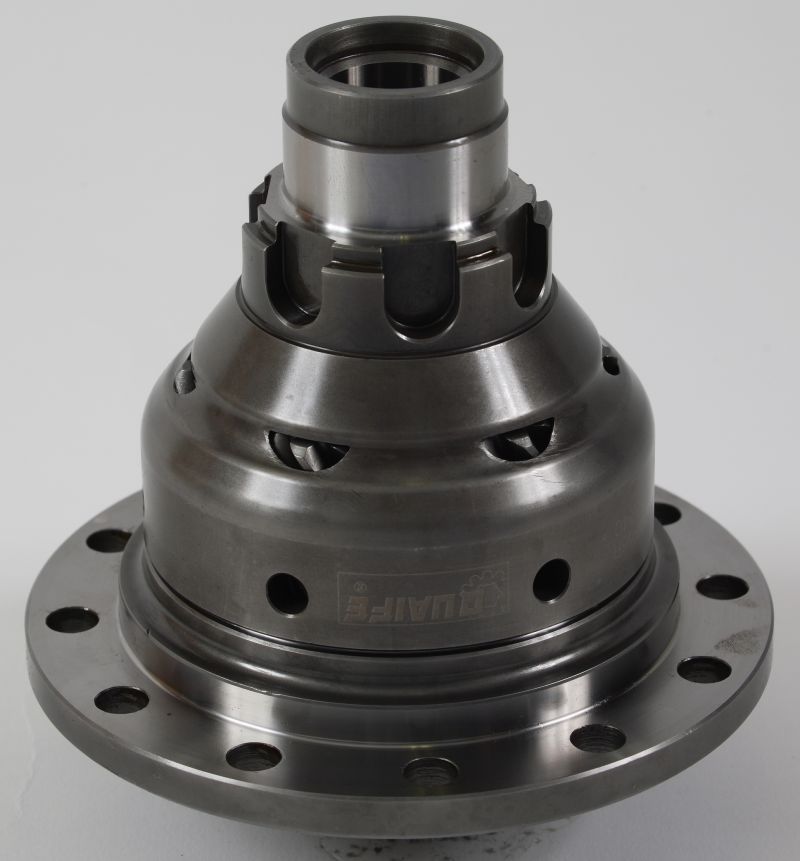

Momentan sunt interesat de Diferential cu alunecare limitata L S D .post-54742-0-41727200-1352914615_thumb.j
Poate cineva sa dea cateva sfaturi si directii? Eu am vazut L S D -uri pt 2L Tsi si 1.4 Tsi Golf GTi. O fi compatibil cel de la 1.4 Tsi Gti pentru cutia de la 1.4 - 122cp? Sau poate codul de la cutia de viteze a motorului 1.4 TSi- 122 Cp il stie cineva?
Multumesc in avans pentru detalii.

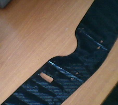

Si reechiparea de iarna.
Un carton invelit in folie de carbon pus pe interiorul grilei.
Iarna trecuta a fost bine: nu mai intra zapada pana pe radiatoare iar vitezele de 140Km/h sunt mai usor de supotat.\
post-54742-0-59634400-1355769130_thumb.jpost-54742-0-59174500-1355769221_thumb.j

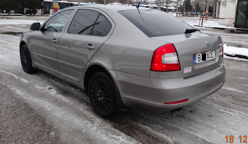

Azi sedinta foto de iarna.

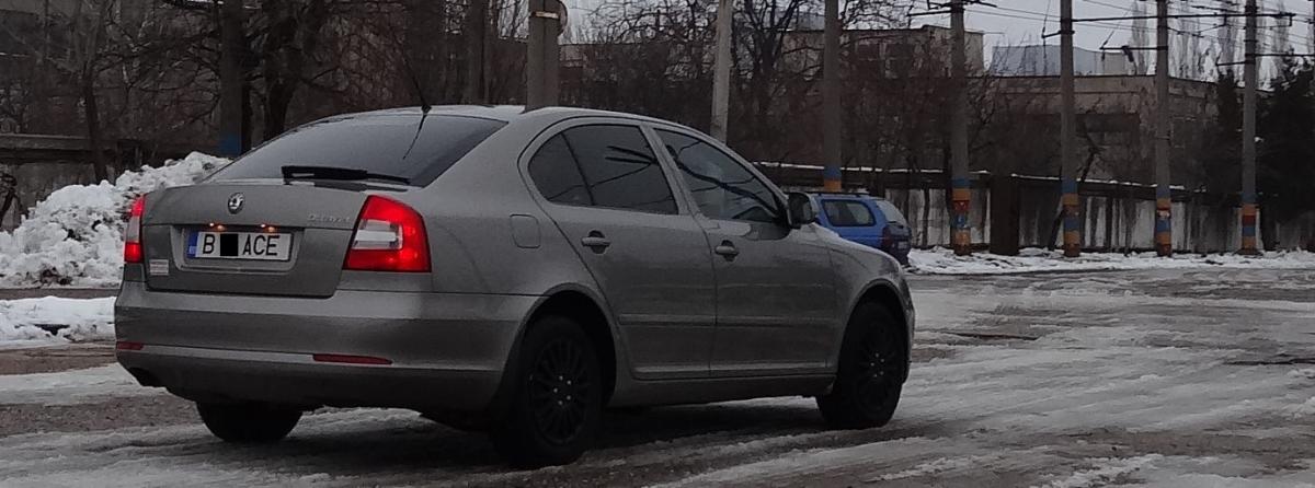

Tot odata am activat si DRL on rear tail lights(Multumiri d-lui Catalin Coman-Brady). Byte 18 a ramas 00. La service s-a folosit VAS wireless, super lejer si d-l Catalin a inteles imediat ce doresc, nota 10. Cel mai mult imi place faptul ca lucreaza impreuna cu DRL fata si se opresc la ridicarea franei de mana.
Si putina zapada pe langa masina::::::::::::::::::::::::::::::::
post-54742-0-41356100-1355851616_thumb.jpost-54742-0-30467200-1355851623_thumb.jpost-54742-0-10475000-1355851660_thumb.jpost-54742-0-64855000-1355851669_thumb.jpost-54742-0-38969200-1355851678_thumb.jpost-54742-0-37875200-1355851685_thumb.jpost-54742-0-28301400-1355851693_thumb.jpost-54742-0-15751600-1355851700_thumb.jpost-54742-0-67407000-1355851706_thumb.jpost-54742-0-62122400-1355851715_thumb.j

Inca ceva, cei de la Quaife nu raspund deloc la solicitarea mea. Nici ca au nici nu au LSD pentru CAXA cu LHY, cum e pe masina mea. Ceva recomandari aveti?

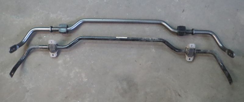

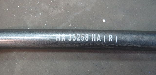

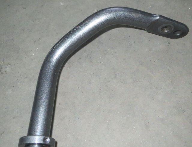

Upgrade la suspensie-stabilitate spate / bara torsiune H&R spate, doar spate(asta a fost ocazia).
post-54742-0-21282600-1358674015_thumb.jpost-54742-0-50437400-1358674021_thumb.jpost-54742-0-70065800-1358674031_thumb.jpost-54742-0-97619400-1358674038_thumb.j
Diferenta e de la bara OEM de 19,5 mm teava la bara H&R de 22mm plina cu 2 reglaje de tarie, o folosesc pe optiunea mai putin rigida.
Se simte tot confortabila, mai putin ruliu la viraje in scurt, fara zgomote suspecte. Doar ABS-ul penalizeaza piederea de aderenta pe roata interioara, daca se franeaza in viraj puternic . Oare cum se descurca cei cu suspensie total rigida pe viraje ce au denivelari in asfalt, se imprietenesc cu ABS-ul 100%?

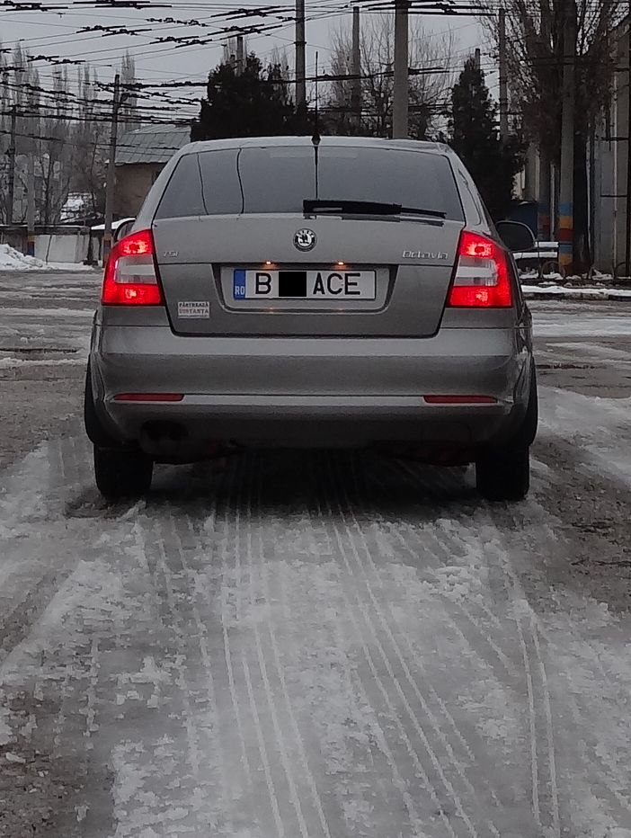

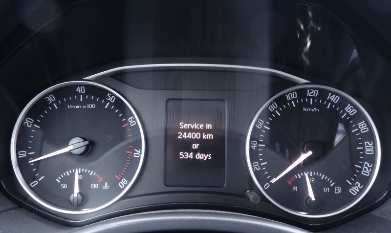

Cum adica service in 24.400 km sau 500 si nu stiu cate zile. Ce interval de service ai, sau nu vad eu bine?
Tinerica masina, 35.000 km, ehe... si faza DRL e misto.
Sa o folosesti cu placere.
Mersi, kilometri cu placere si tie, service-ul se poate modifica usor din VAG-Com si cum am pus ulei LongLife(LiquiMolly) am modificat service-time la 2ani si 30000km. Am de gand sa fac revizia pe la 20000km sau max 2 ani. Nu vreau sa ma tot anunte cu 3000 km inainte ca se apropie revizia.

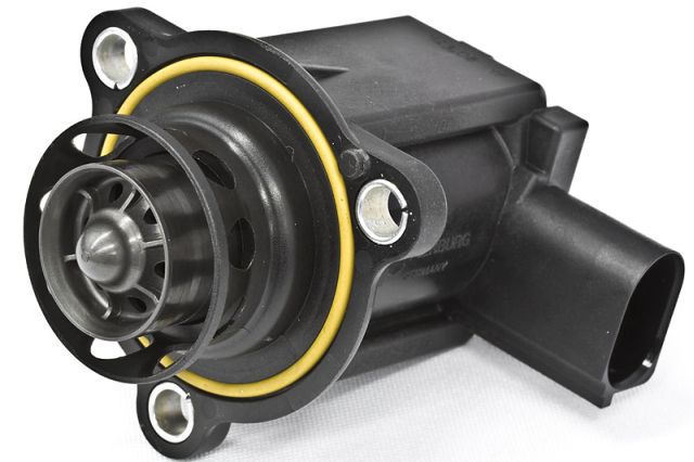

In legatura cu valva despre am vorbit uite cateva poze cu ea N249, cred ca asta e:post-54742-0-93256700-1358782945_thumb.jpost-54742-0-74492000-1358782966_thumb.jpost-54742-0-81679500-1358782978_thumb.j ultima poza e modelul revizuit.
