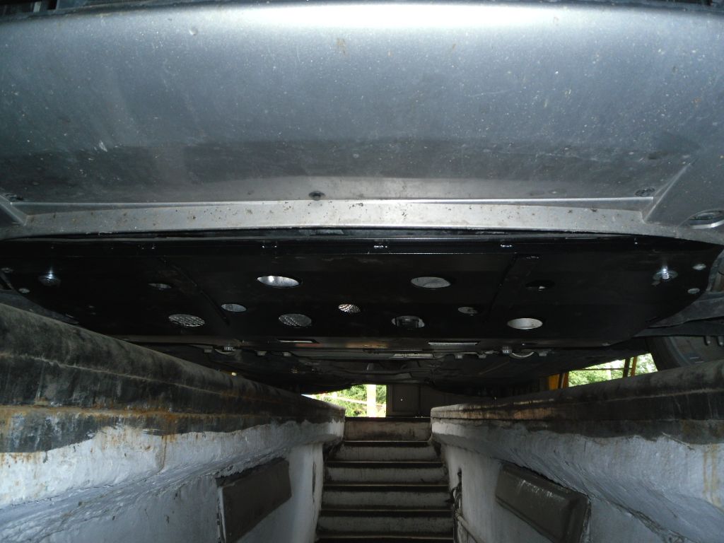

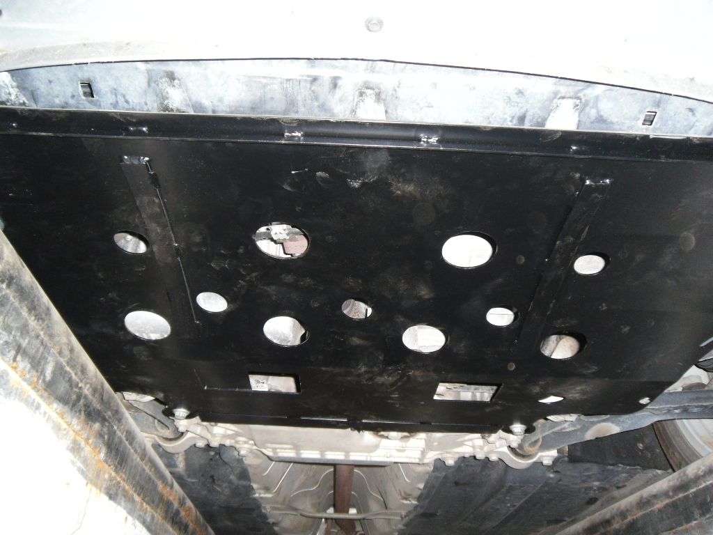

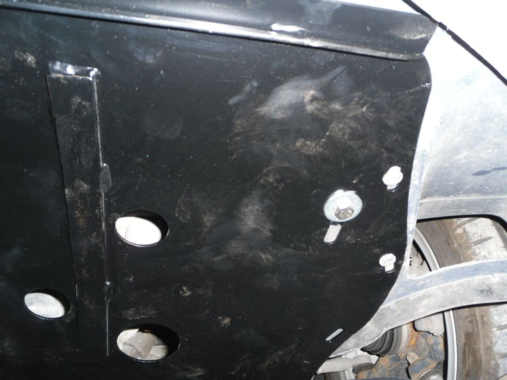

Montare scut motor metalic ~4h si sudoare din plin. E luat de pe aria de vanzari si e bun in proportie de 95%, eu i-am mai sudat 3 intarituri si intarit suportii.

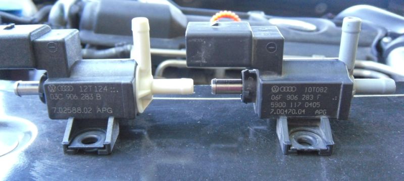

Am schimbat valva N75 originala cu cea 03C ca ar funtiona mai bine motorul cu ea. Momentan o tin sub observatie.

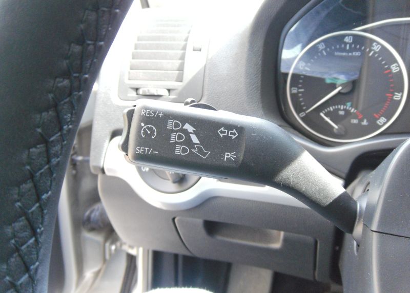

Crescut valoarea la revanzare prin adaugare de tempomat Oem(1K0953513G). E placut de utilizat iar la un drum prin RO de concediu l-am folosit ~75%.

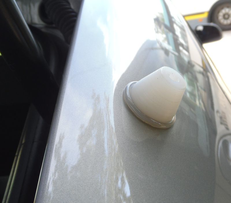

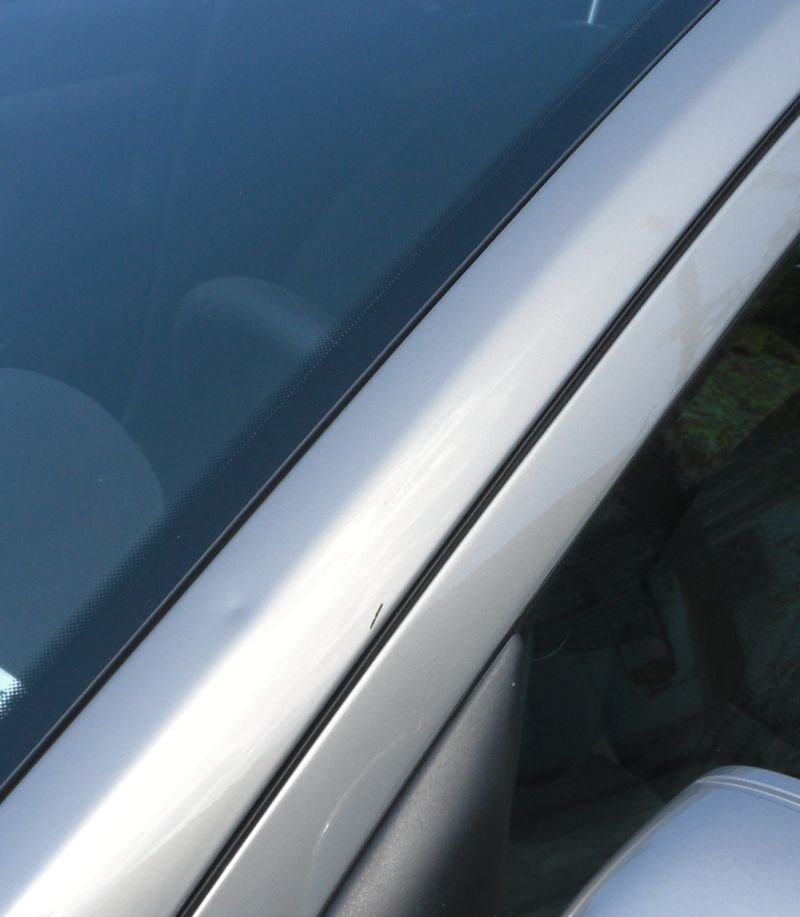

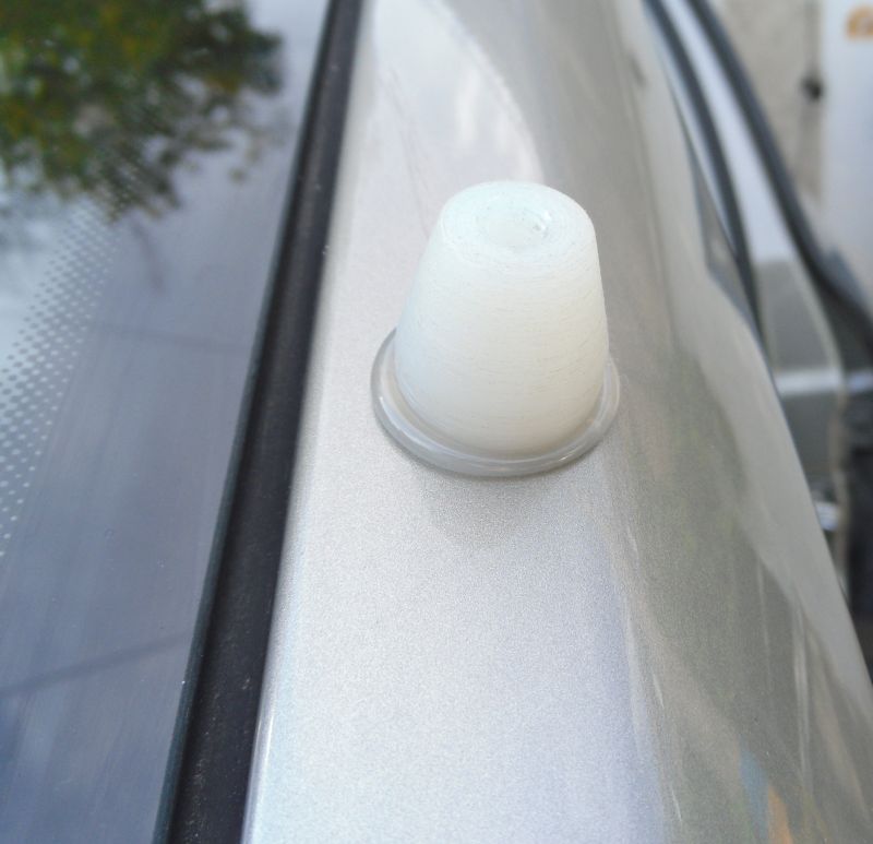

Si in incercarea de a indrepta 2 indoituri usoare, parerea mea e ca tabla de O2Fl e subtire, am confectionat un ciocan de recul cu ventuze diverse.
post-54742-0-46650500-1345221629_thumb.j
Am reusit sa aduc la adevar cam 50% si am ramas fara plastic topit de lipit ventuzele plus imi mai trebuie ventuze mari, deci continui.
post-54742-0-57573300-1345221954_thumb.jpost-54742-0-47609600-1345221733_thumb.jpost-54742-0-88893700-1345221750_thumb.jpost-54742-0-30226800-1345221760_thumb.j
Pe stalpul fata o nuca cazuta iar pe spate s-a sprijinit vreo baba ce era sa cada pe gheata, le am de vreo 2 ani de acum.
Ideea e asta ( http://www. youtube.com/watch?v=5VDA8yIvOJg&feature=related ) dar se vede ca trebuie intervenit si din spate.

Am vazut cum funcioneaza si CH-ul , am manual cu flash. Daca dau flash cu sau fara usi deschise si inchid toate usile dupa, se aprinde 30 sec cum il am eu setat din MaxDot. Daca dau flash si raman cu una sau mai multe usi deschise ramane aprins 1 min.

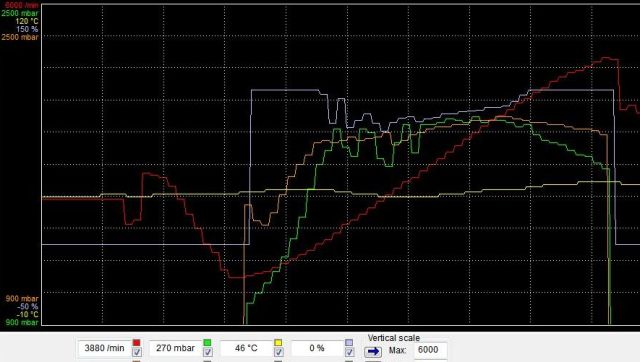

Cu acel "cilindru" - filtru de benzina, experimentez un fel de buffer pentru reglajul turbinei, e in serie cu N75, pentru ca urasc oscilatiile aparute cand se apasa acceleratia la max, in anumite conditii. Esub observatie.

Nu inteleg. Ai CH si manual si automat? Manual e activabil si la mine cum ai descris tu dar in urma activarii cu vagcom. Partea cu setatul secundelor la mine lipseste in BC pt ca masina nu e prevazuta din fabrica cu aceasta optiune.
Deci daca ai in BC, ar trebui sa fie automat si atunci nu mai vad utilitatea variantei manuale.
Doar manual. Din VagCom trebuie sa activazi ca CH sa fie afisat si in MaxiDot si acolo vei avea = daca sa fie actv sau nu si cate secunde. Poti pune si LH dar nu va merge.
