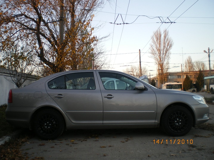

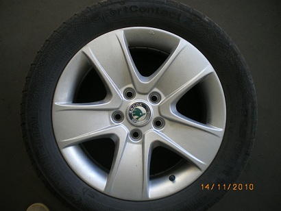

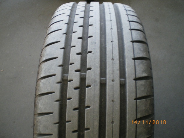

Intre timp s-au schimbat anvelopele: de la anv vara Continental SportContact 2 la anv iarna Continental ContiWinterContact TS830.
La cei~ 10k km pot zice ca cele de vara sunt aproape noi dar ca nu sunt multumit de aderenta lor pe asfalt ud (nu au urmat traictoria pe niste serpentine usoare la 40 Km/h pe umed).
post-54742-0-48689700-1289749927_thumb.jpost-54742-0-61903000-1289749940_thumb.jpost-54742-0-47239100-1289749963_thumb.j

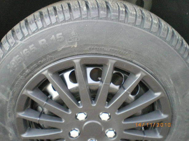

Cele de iarna sunt kit complet de la PBV1. Au preturi bune.
post-54742-0-03335500-1289750026_thumb.jpost-54742-0-67216800-1289750038_thumb.jpost-54742-0-32833100-1289750045_thumb.jpost-54742-0-38871200-1289750056_thumb.jpost-54742-0-89598000-1289750060_thumb.j

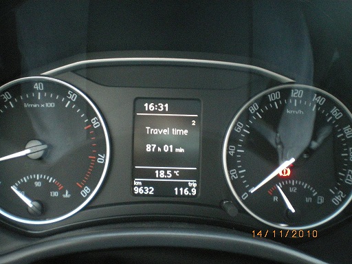

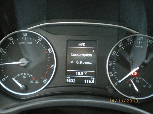

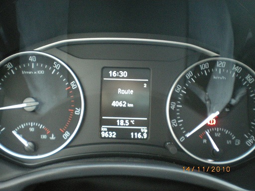

Pt ultimii km efectuati ~90% la drum lung datele aratau asa:
post-54742-0-34061800-1289750262_thumb.jpost-54742-0-58048400-1289750266_thumb.jpost-54742-0-44295300-1289750271_thumb.jpost-54742-0-49442600-1289750275_thumb.j
Cat au costat capacele alea ? Eu am niste replici de skoda si sunt praf dupa 2 ani :( si as vrea sa le schimb .
Au fo 70 lei, voiam sa aibe rol protectiv dar se pare ca sunt doar estetice.
Daca nu le-as fi asigurat cu bride nu ar tine piciorusele lor.
Arata bine totusi - plastic negru. De la NorAuto.

Am vazut in poze datele tale de pe bord si pot spune ca se compara la consum cu a mea 1.6 MPI. Credeam ca 1.4 TFSI consuma mai putin, dar se pare ca diferentele sunt mici...
Comparatii de consum se pot face numai daca vb de aceeasi incarcatura-stil de condus-traseu identic. TSi are un randament mai bun si sigur consuma mai putin. Iti recomand sa incerci sa vii de la Sinaia la Bucuresti cat de economic poti dar sa scoti Vmed~67km/h si daca ai consum de 3.8 l% inseamna ca motorizarile consuma la fel benzina. Chiar as fi interesat de o comparatie de genul asta.
Sper sa par pertinent si sa nu te agasez.

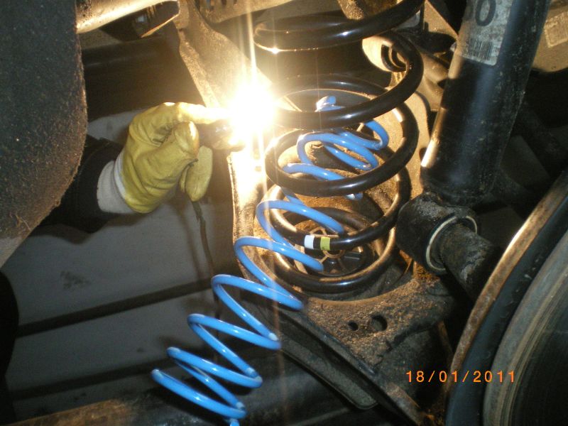

Acum OcTaVia are ~7500 km ! Daca s-ar putea as ridica spatele cu 2 cm din arcuri, cine stie?>

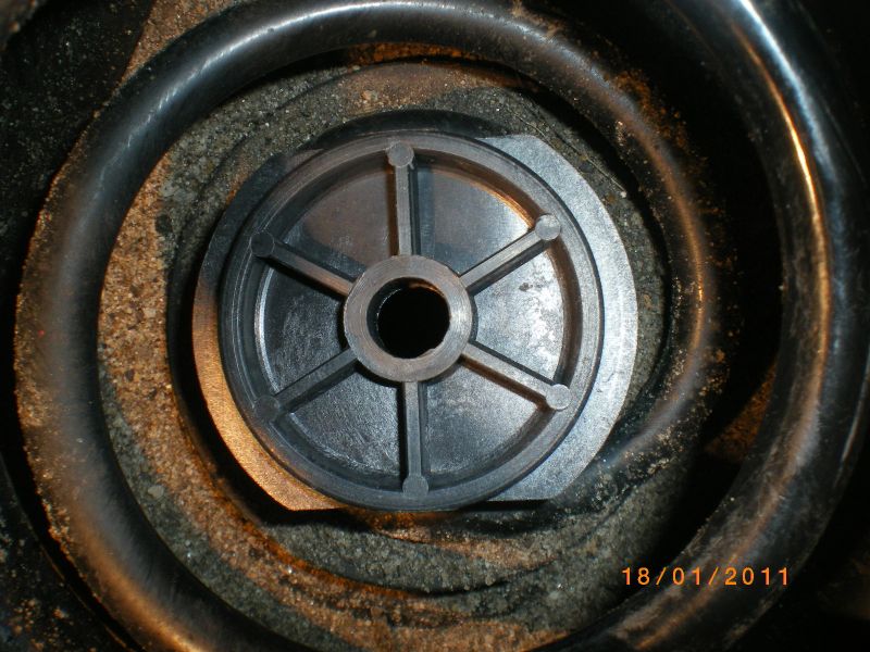

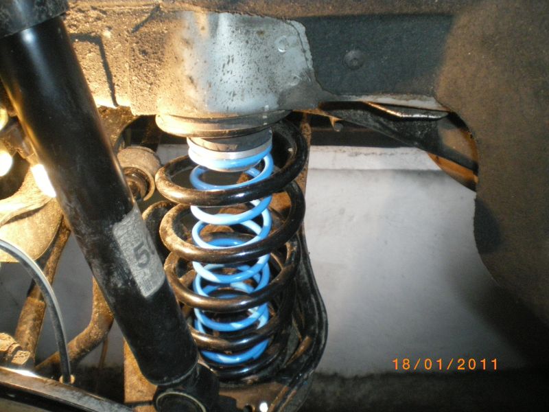

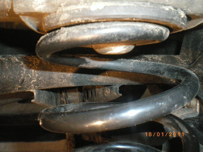

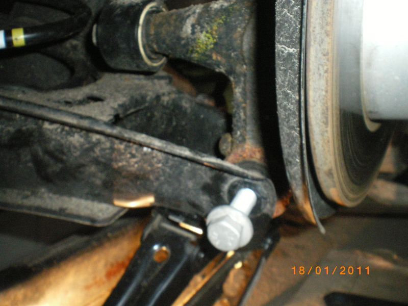

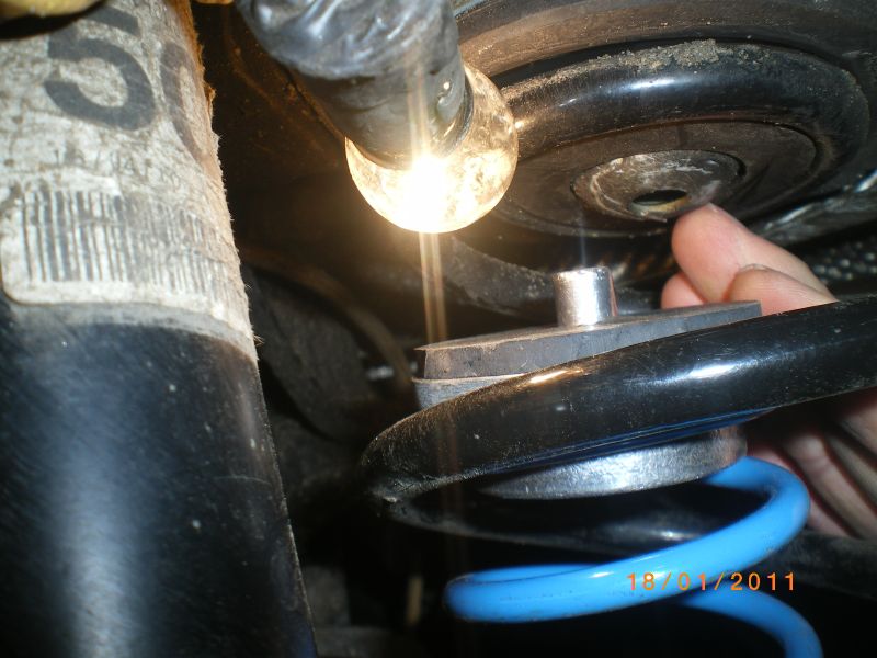

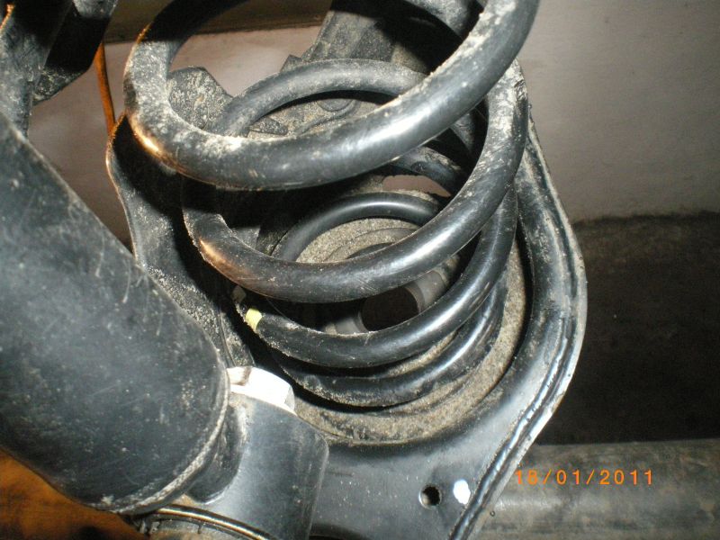

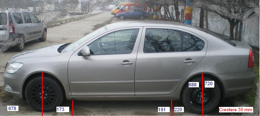

Acum are 11k km si am gasit un Kit de inaltare-rigidizare a suspensiei spate.
Este un Kit MAD - Olanda si se dubleaza arcurile originale cu cele mai mici pe interior.
Efectul cautat a fost sa inalt spatele cam 2 cm.
S-a montat in 2 h si a rezultat cam 3 cm(se mai calca garniturile si arcurile) , masina fiind goala (20 l benzina si 10 kg prin portbagaj)
A fost nevoie de 2 cricuri si 2 chei de 18.
In fata liniei rosii sunt valorile in mm masurate inainte de montare si in spatele ei sunt valorile masurate dupa montaj. Valori masurate la roata pe centru si la prag pe capat.
Valorile pe fata au ramas neschimbate. Am asezat o personalitate de 120 KG pe spate centru si masina avea inaltimea originala fara arculete.

Eu nu inteleg de ce vrei sa o ridici..imi aduci aminte de cei care isi puneau arcuri de Aro pe dacie sa care mai mult cu ele..eu zic sa o lasi asa pt ca o sa arate groaznic..ai o masina superba asa cum ai luat-o din fabrica,keep it clean! Drum bun!
E Skoda totusi? m-ai jignit cu asta..daca e Skoda asta nu inseamna ca trebuie sa o cocosezi! :blink:
P.S Nu stiam ca skoda face dube sau masini de marfa..
Modificat de B_U_T
Eu nu inteleg cum ai atins tu..a mea cu 4 persoane si full de bagaje nu atinge nici pe drum de tara decat un pic pe fata..

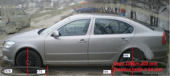

Dupa ce am mai rulat cu masina, acum goala distanta de la prag la pamant masoara~ 205 mm, adika avantajul inaltarii este de 14 mm.
Un alt avantaj este ca desi suspensia nu e mai rigida , nu mai am fenomenul de tangaj la schimbarea brusca a directiei.
post-54742-0-35225600-1296486735_thumb.j
Nu stiu ce inseamna cuvantul tangaj, banuesc ca te referi la balans? Tu acum ai stricat la tot ce s-au gandit inginerii de la skoda. Pt asta exista pachetul de drumuri grele, tot asa gandit de cineva experimentat.
