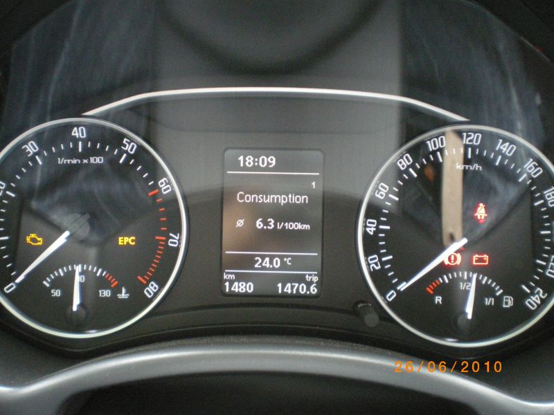

Trage bine de la ~1200 rpm si consum e pe la 6.3 L% pe E85.

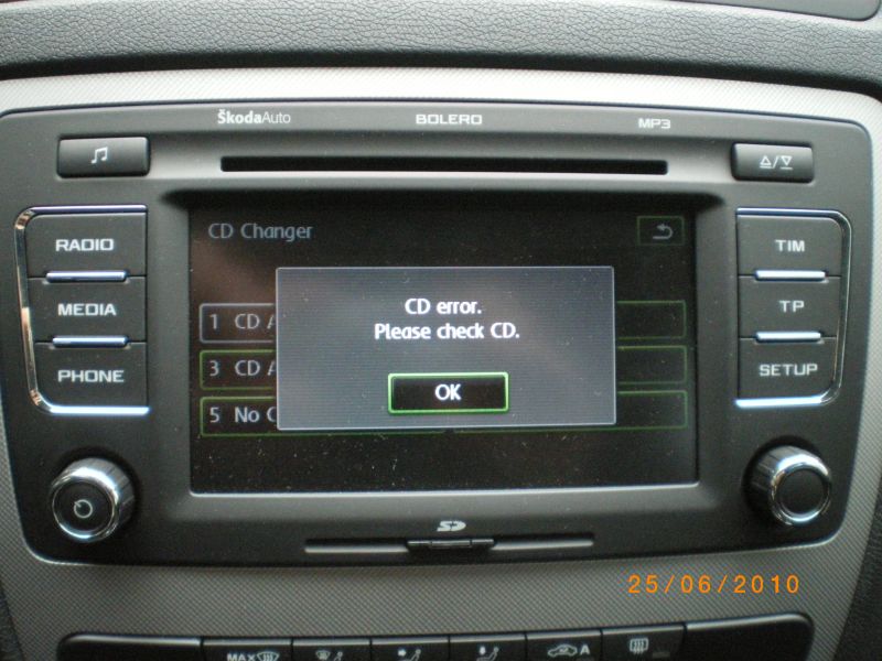

Sonorizarea BOLERO e ok doar ca CD Change-rul face probleme.
Poate ca face probleme la cd-urile scrise. In functie de viteza la care le scrii si calitatea lor
Exact,mie de exemplu imi facea fite la cd-uri de genu memorex sau ceva mai no name.Imi aparea tot asa,cd error.Cu traxdata nu am avut probleme si de asemenea conteaza x-ul la care le scrii.
Modificat de Adrian_S
Grav e ca da acea eroare fara cd inauntru si de asemenea da err cu cd original iar mai tot timpul nu raspunde la comenzi!!
Deci reclamatie pe garantie! Va dura cam 1 luna inlocuirea.
du-te ca sunt obligati sa il inlocuiasca.
daca sesizezi o usoara eschivare din partea lor,schimba foaia
la cat mai multi km cu masinuta
Momentan un UPDATE de soft face ca BOLERO-ul sa functioneze impecabil - cd-radio-sd card.
Chiar se cunoaste pe alocuri ca e alt soft. Iar Cd changer-ul fct perfect la toate comenzile pe toate cele 6 discuri.
Din service am aflat ca nu prea au fost probleme cu CD BOLERO, asta ma linisteste.

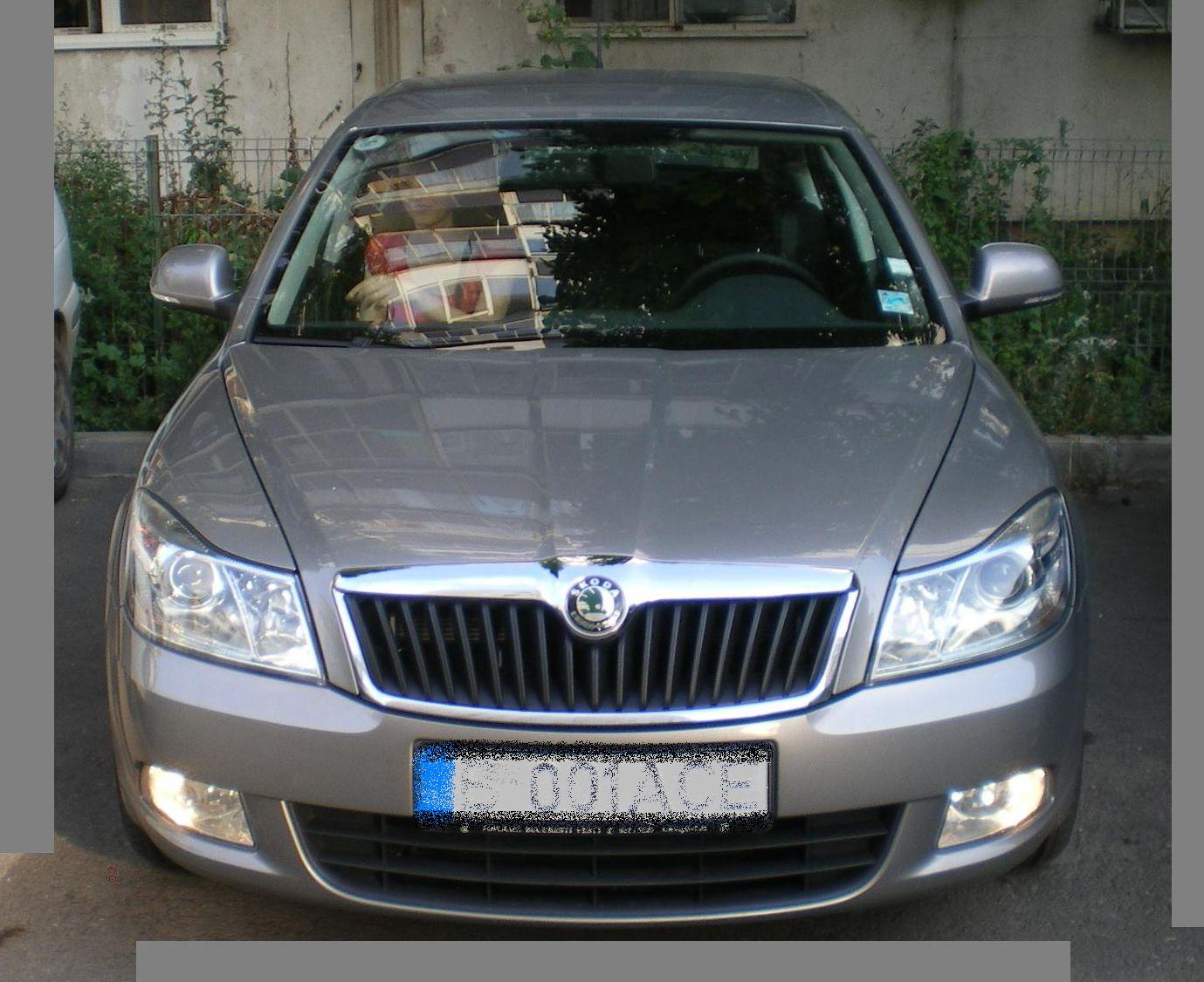

Poza cu DRL-urile aprinse:
Modificat de BiCos
Are 2555 km si ne pregatim de Muntenegru.
Foarte frumoassa! Sa o stapanesti sanatos.
