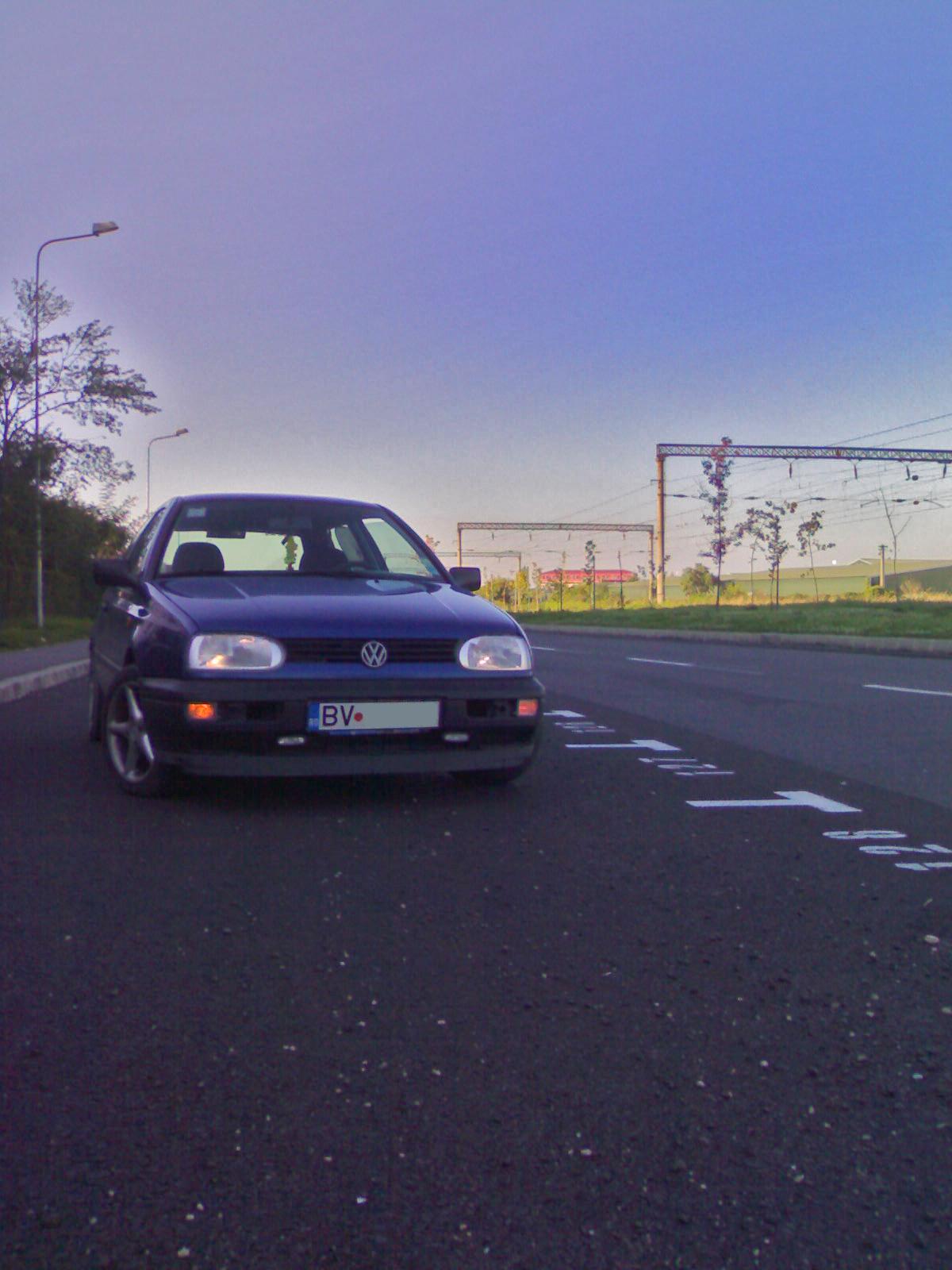

deci marfa rau de tot! cum se face nebunia asta?

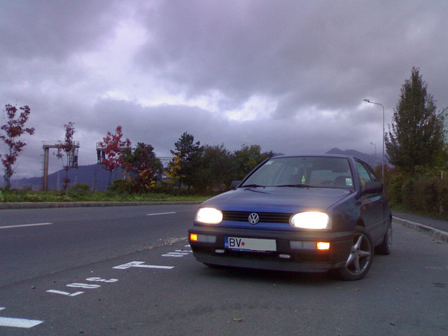

Dupa cateva luni de asteptare si cercetare de cand am deschis acest topic iata ca am reusit sa imi montez semnalizatoarele tip US (DRL) cu piese OEM, exact ca pe modelele din state. O sa revin cu poze si cu un DIY in aria aferenta. Pana atunci savurati filmuletul .
