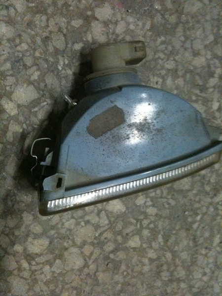

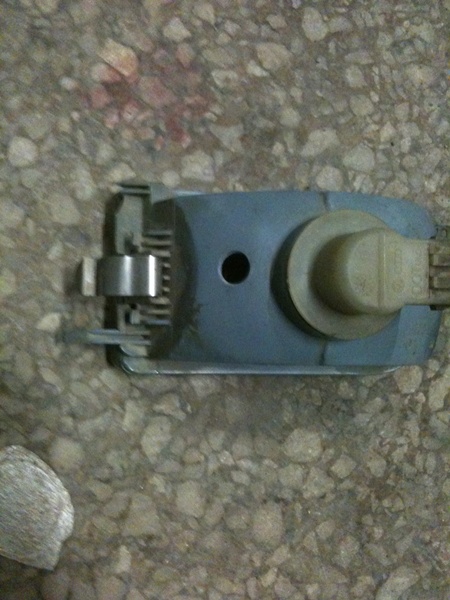

mia placut cum vine pe masina din ce am vazut aici in poze,si mam decis sa-mi fac si eu pe ventolica meu:D si mam framantat putin pana cand mia venit idea de a da gaura in semnalizare si a pune un bec de poziti de 4w cel de semnalizare avand 21w ma gandesc ca se va face diferenta ziua.am pus idea in practica in stil romanesc,ca numai unui roman iar veni asemenea idei stupide:D:Do sa le leg pe contact.atunci cand pun contactu sa se aprinda doar ele fara poziti fara nimic.si o sa revin cu poze:D

si dupa cum spuneam am si trecut la fapte si am adus si poze:D:D
si aici e si o mica filmare:D la cum se vede:D:D

Cum ai facut pana la urma ai dat gaura si ai pus un bec de 4w ? Cum ai fixat soclul becului ca sa nu intre apa ? Ce mufa ai folosit ? Detaliaza putin :Driver: Nu se topeste plasticul semnalizatorului pentru ca este aprins tot timpul ?

eu nu am piese OEM asa ca am folosit ca la noi la romani:D am dat gaura in semnalizator exact cat becul de fapt lam bagat putin fortat ca sa stea si lam lipit.apoi neavand soclu pt el am legat fire direct de beg si am dat cu silicon din belsug:D:Dpot sa zic ca il am functional de 1 saptamana si nu am probleme se vede excelent si ziua dupa cum se vede si in filmulet:D:Dam pus si niste poze..becul din interior este un bec normal de pozitie de 4w iar la semnalizare este de 21w asa ca se vede diferenta. :icon_thumright:
