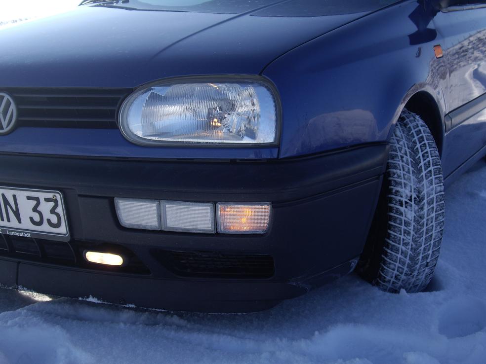

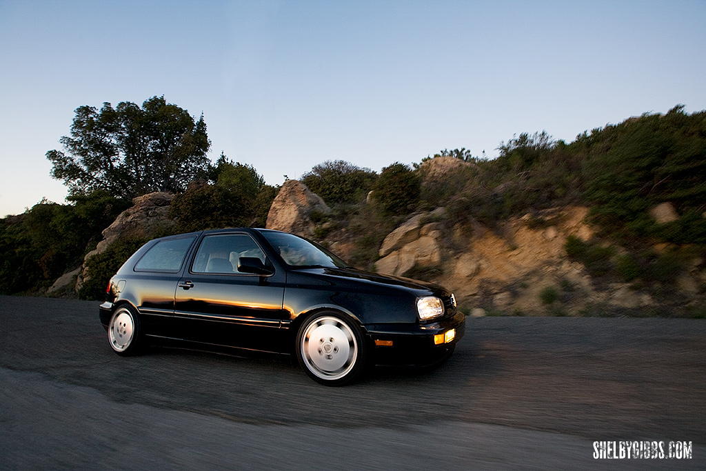

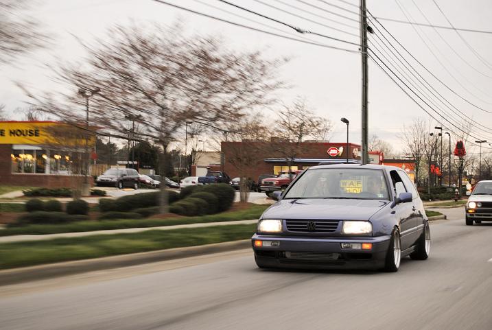

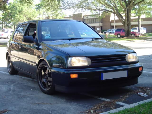

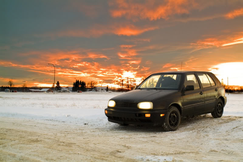

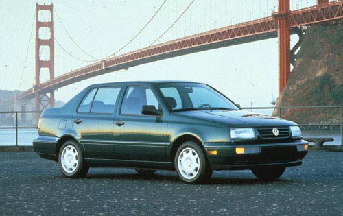

Dupa cum probabil ati observat toate modelele din state de mk3 si Vento (sau Jetta mk3 cum este numita acolo) au un sistem de DRL (daytime runing light ) . Nu mai are rost discutia privind diferentele intre modelele comercializate in Europa si cele din state , acestea fiind in favoarea celor de peste ocean prin prisma mai multor facilitati care pe modelele noastre nu au fost montate.Se pare ca s-a acordat o atentie sporita pentru piata americana . :ceuameni: Acest sistem banuiesc a consta in aprinderea , semnalizarilor fata permanent . Pentru cei care nu sunt familizarizati cu termenul "DRL" pot sa acceseze wikipedia si sa afle mai multe . Sunt mai multe tipuri de DRL dar la modelul luat in discutie sunt bazate pe semnalizarile din bara fata (atentie celelalte semnale sunt inactive). Prin intermediul acestui topic as dori sa descoperim modul de functionare (ce trebuie facut pentru a implementa acest sistem pe masinile noastre) etc. Cand DRL-urile sunt active si vreau sa semnalizez vor trece pe modul intermitent iar apoi vor ramane in continuare aprinse ? Pe modelele americane poti sa dezactivezi/activezi aceasta functie oricand printr-un switch ceva ? Mie unul imi place ideea aceasta si as dori sa o implementez si pe nemtoaica mea chiar daca va trebui sa schimb periodic becurile arse :) . Din ce m-am documentat doar unele state din lume considera legal acest sistem de DRL bazat pe becurile de semnalizare fata , iar acolo unde sunt considerate in afara legii , daca sistemul a venit din fabrica pentru o masina mai veche cum este si cazul nostru sunt considerate legale. Am atasat si niste poze .
Am uitat sa precizez faptul ca pe modelele americane pe langa prezenta acestui sistem DRL, bara fata mai are atasata pe ea un bandou suplimentar cu un " semnalizator " mai mic care indeplineste doar functia de DRL nu si semnalizare ,ca la luminile laterale de pe dube. Am spus asta doar ca o completare . Bineinteles din ce mi-am mai clatit eu ochii am vazut ca si mk1, mk2 respectiv Jetta mk2 au acest sistem. Pe modelele mai noi ca Golf mk5, DRL-ul nu mai consta in semnalizarile aprinse dar bara fata are acel bandou cu semnalizator in componenta.

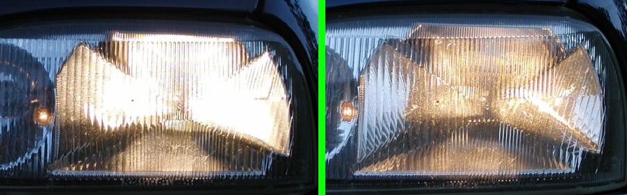

Ultima poza este de pe wikipedia . Ea reprezinta , teoretic , sistemul DRL al VW pentru piata europeana . Eu unul nu am mai vazut asa ceva . Consta in micsorarea intensitatii fazei scurte . Are cineva asa ceva ? Din poza sunt clar niste faruri de Golf 3 sau Vento cu camera dubla.

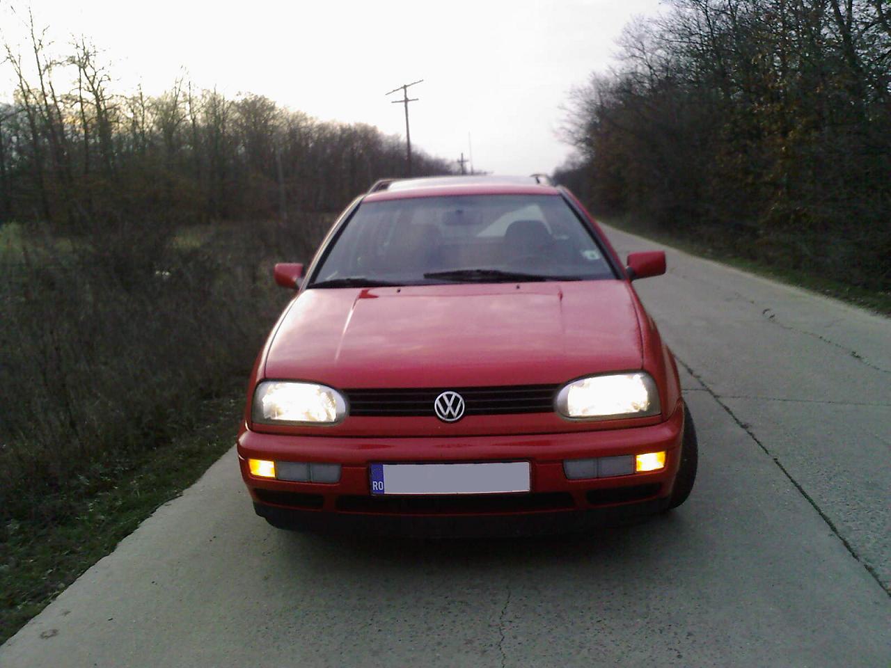

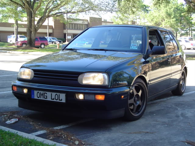

O poza ceva mai explicita :) varianta US
si bineinteles varianta RO ( fara acel bandou )
