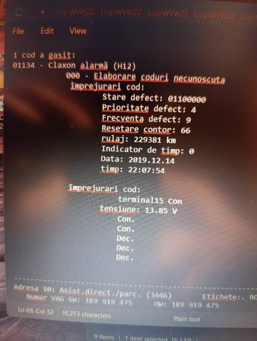

Ajutati-ma, va rog, si pe mine cu un sfat. Passatul CC din semnatura are alarma OEM. Facand un scan cu VCDS zilele astea am descoperit eroarea din poza atasata. Chestia e ca la lock/unlock se aude bip'ul (dinspre aripa dreapta). Dar daca incui cu geamul deschis si bag mana, cand porneste alarma pornesc doar avariile ... nu scoate niciun sunet. Din start cred ca ar trebui sa exclud siguranta si firele, mai ales ca nu s-a umblat deloc in zona aia.
Am mai citit pe ceva forumuri straine cum ca acea goarna ar avea un acumulator in ea care duce cam 6-7 ani dupa care trebuie schimbata cu totul. Totusi de ce face bip'ul la lock/unlock?
Ma puteti ajuta si cu un cod de original pentru goarna asta H12?
1K0951605C, 1K8951605B  70-80 UDS pe Aliexpress
Dar mai intai verifica sa nu fie dezactivata din codare. Sirena alarmei si sunetul inchiderii centralizate se pot coda independent

Ultima data cand am testat-o (in urma cu 2-3 ani) functiona. Nu a umblat nimeni cu VCDS ca sa o dezactiveze. Se poate sa se dezactiveze de la sine? ... parca n-as crede, avand in vedere ca am si eroare pe ea care reapare imediat cum o sterg. Dar o sa ma uit si in codari.

Eu am montat pe Golf6 o astfel de goarna si dupa cateva luni a inceput sa o ia razna (pornea singura aleator, la trigger events aparand doar codul 12 = Alarm Horn) cu toate ca nu dadea nici o eroare
Am dezactivat alarma cu VCDS si am lasat doar bip-ul la inchis/ deschis.
Deci, daca nu ai OCD in legatura cu eroarea, iti recomand sa o lasi asa

Seara buna, este de schimbat aceasta IMG_20250723_220259.thumb.jpg.74367d509744e010037c7fb428cb8897.jpg"sirena"?Eroarea persista după ștergere, alte simptome nu am văzut momentan.
F l o r i n
In teorie, da. In practica, o poti lasa pana începe sa facă probleme. Unele descarca bateria, altele nu mai funcționează, etc
