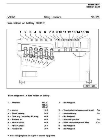

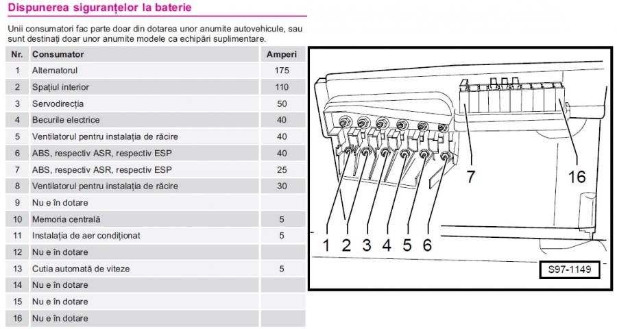

Care o numesti tu siguranta nr 4 ? Incearca sa faci o poza sa ne arati. Conform manualului ar fi pentru bujiile incandescente, dar poate tu te referi la alta.
Va multumesc pentru raspunsuri,se poate sa se fi ars cand s-a pus o siguranta mai mare la nr 21,aceste sigurante de la baterie sunt un fel de general?
nu sunt generale. 4 de pe baterie este de la bujiile incandescente, iar 21 in bord este de la duze parbriz incalzite.

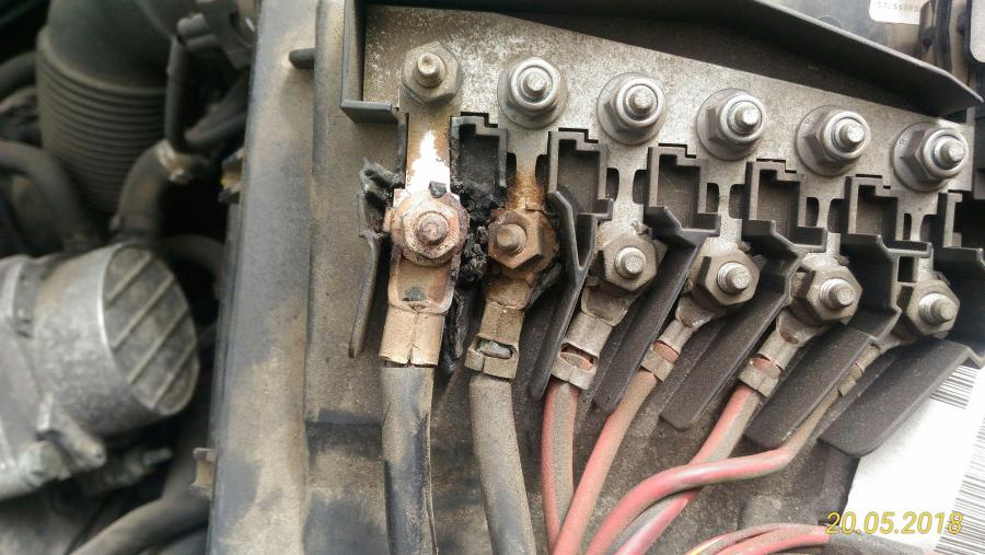

Mi s-a incins panoul de sigurante de pe capacul bateriei la Fabia 1, iar bateria s-a consumat de tot
Bine ca nu a luat naibii foc.
Este topit in jurul sigurantelor 1 si 2-
1 e alternatorul care da curent in instalatie
2 este panoul interior.
Fac o poza si pun.
Am pus bateria la incarcat, apoi o pun pe masina sa vad ce consum are si sa identific cauza.
Gata.
Remediat.
Din diverse cauze ... Caldura, vibratii, etc, piulitele de la alternator si alimentare cabina s-au slabit si nu mai faceau contact perfect. Din acest motiv s-au incins.
Problema e ca s-a dezintegrat siguranta de 170 sub piulita.
Deci schimb tot .. Capacul, sigurantele, etc.
Bine ca nu e mai rau

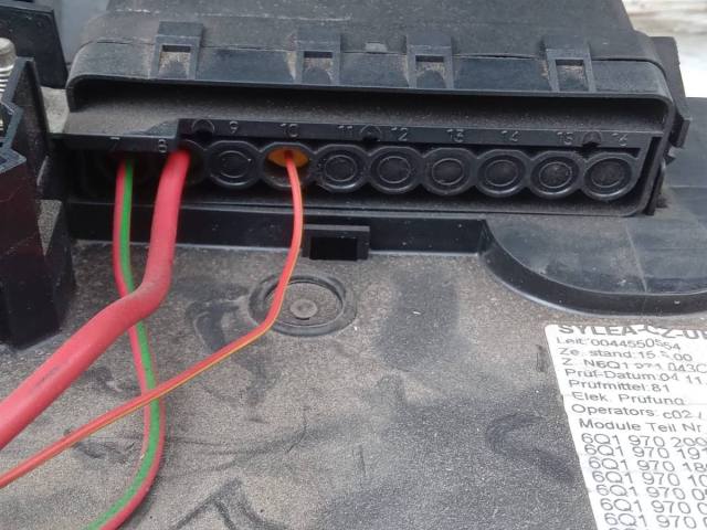

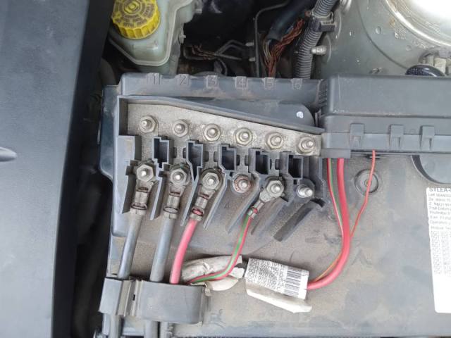

Buna ziua, siguranta 6 ar trebui sa exista concomitent cu siguranta 7 sau este suficient sa ai doar una dintre cele 2?
Intreb pentru ca mi s-au aprins de curand martorii ABS si ASR in bord si nu se mai sting. Am verificat panoul de sigurante de pe capacul bateriei si am doar siguranta 7, fara 6.

Din  ce văd în schemă şi dispunerea siguranţelor trebuie amândouă
În poza vad ca nu este nici un circuit legat de ea, înseamnă că nu este nevoie pt echiparea de pe mașina. Pe diagnoza ce eroare are?
Având în vedere că ambele sunt pentru alimentarea ECU este posibil să aibă ambele alimentari pe o singura siguranță.
Dar din ce se vede in poza pare că în locașul siguranței 6 se vad urmele unei siguranțe (se vede că unde a fost siguranța metalul este mai puțin murdar). A umblat cineva pe acolo? Și da, este important codul de eroare stocat.
Siguranță nr 5 este întrerupta? Asa pare în poza.
DA, dar ma gandesc ca o fi schimbat-o.
