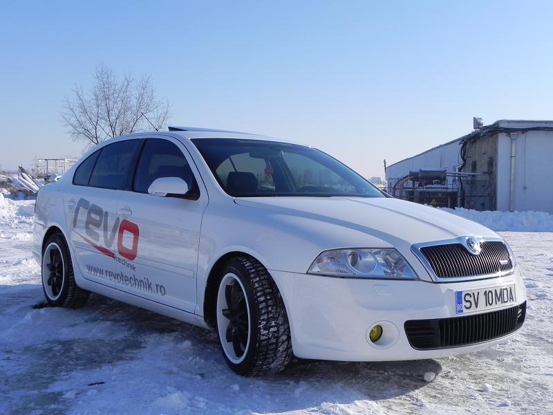

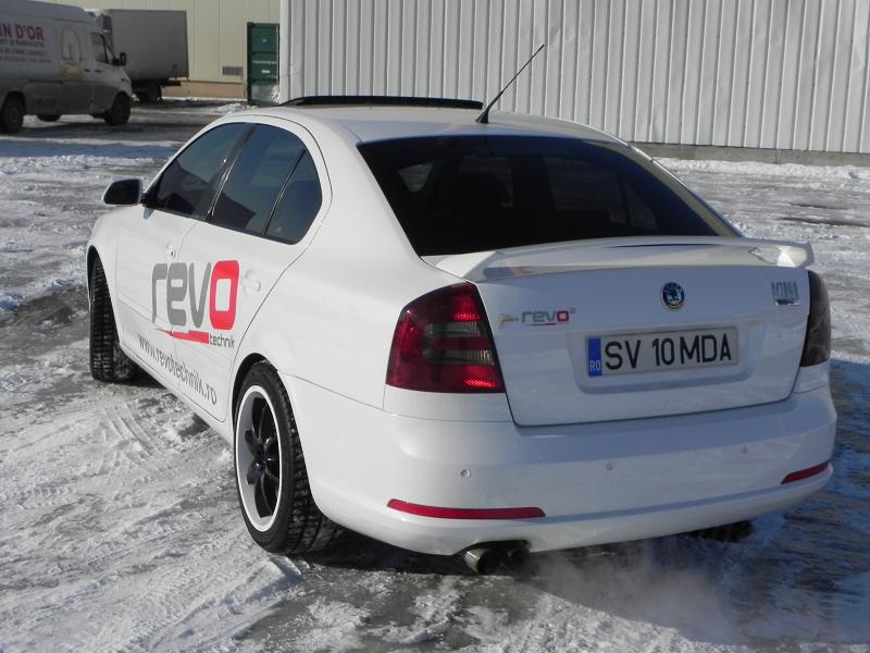

Iar ca sa te inveselesc putin, uite o Octavia tot alba ca si a ta, REVO STG 2+ masurata de noi azi : 302 Bhp si 437 Nm :icon_thumright:
