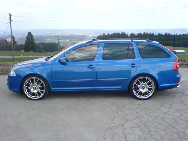

Aceste CK - uri pe 19 le iau la un pret foarte bun . Chiar adineauri am gasit CH-uri pe 19 dar sunt cam scumpe . Cred ca CK-urile vopsite antracit o sa arate perfect in combinatie cu albul perlat al masini.
