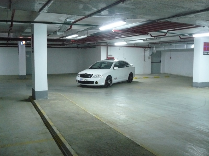

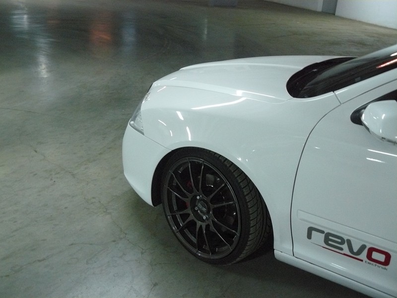

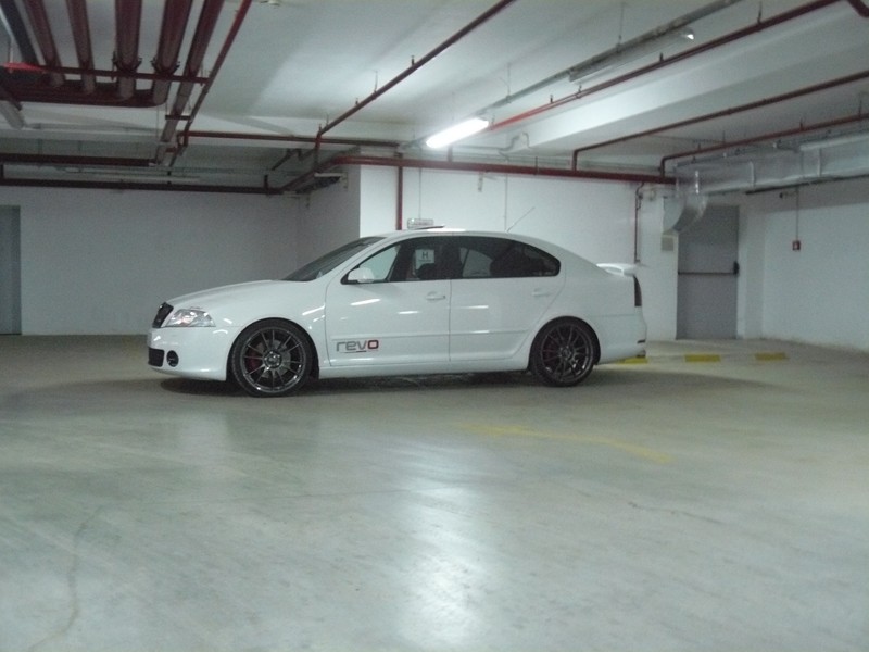

Cateva poze pe care am reusit sa le fac astazi .
post-63443-0-77033900-1301831337_thumb.j
post-63443-0-17342900-1301831356_thumb.j
post-63443-0-25605000-1301831388_thumb.j
Multumesc Bebeee !
Era stage 2 endurance cu tratament cryo . Chiar dupa am facut pozele cand am pornit si am vrut sa bag in viteze nu a mai intrat . Cu greu am reusit sa o bag in treapta 1 si sa o mut de acolo . L-am sunat pe mecanic si el a spus ca , mai mult ca sigur , placa de presiune a crapat . Maine o sa vad exact ce e acolo . Cred ca o sa merg pe un stage 3 daily . Acuma nu stiu daca cei de SBC vor sa trimita disc + placa + rulment fara volant . Ramane de vazut . Maine sau cel tarziu marti o sa comand noul ambreiaj .
