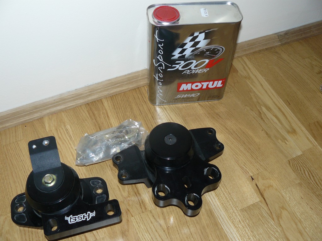

Incet , incet masina e pregatita total pentru k04 . Momentam imi lipseste o suspensie si un upgrade la sistemul de franare . Dar o sa rezolv si aceste probleme in curand . In alta ordine de idei astazi am luat de la b.o.g.d.a.n tampoanele de la motor BSH . Desi stiu ca sunt foarte galagioase , din ce am citit , sunt foarte performante . O sa revin cu un review dupa ce le montez .
Avand in vedere ca au trecut 7 k km de cand am facut ultimul schimb de ulei am luat si 6L pe Motul 300 V power 5w40 .

Am reusit sa montez tampoanele BSH in aceasta seara .
Imi plac enorm de mult . :)
Ca minusuri :
- amplifica sunetul volantei cu masa simpla ;
- efectul de "drona" in interior ;
Ca plusuri :
- schimbarea treptelor se face mult mai lin ;
- ai un feedback mult mai bun pe accelerare / decelerare ;
- wot shift + tampoane BSH = schimbari foarte rapide (gen DSG) ;
Pentru cei care au DSG este upgrade-ul perfect (parerea mea) ;
Daca as fi avut volant stock , eu cred , ca nu ar fi fost diferenta atat de mare fata de tampoanele stock .
O sa revin cu mai multe impresii dupa ce o sa se incalzeasca si o sa le pot testa in toate conditiile . :Driver:

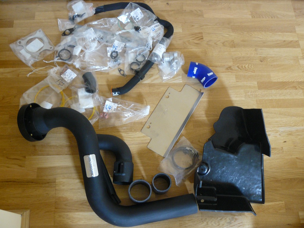

Trecerea la k04 o fac mai repede decat am crezut . :)
Astazi au venit marea parte din lucrurile mici (garnituri , suruburi , piulite , coliere , etc.)
Marti imi ajunge turbina si injectoare de s3 .
La sfarsitul saptamanii ar trebui sa primesc filtrul evoms , cotul de k04 evoms , hpfp autotech .
Sper ca in 2 saptamani sa fie gata .
Dupa instalarea kitului k04 urmeaza frane fata/spate de s3 , biele IE , oil catch can , IC Forge , pompa din rezervor , axe cu came de s3 . :)

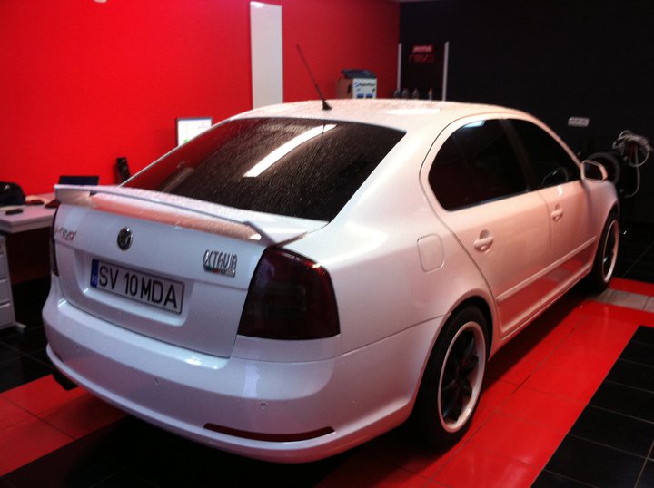

Salutare .

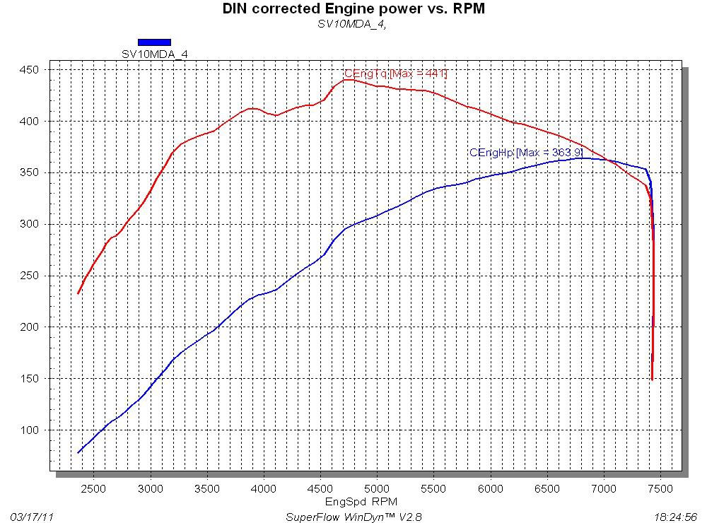

Masina , intre timp , a trecut la stage 3 . Merge foarte bine trage din orice pozitie dar , dupa cum se vede si de pe grafic , sunt mici probleme de cuplu in zona joasa - medie . Din ce se vede pe loguri se pare ca in tank fuel pump-ul este problema .
Maine masina trece la setup-ul de vara (rotile OZ ultraleggera pe care le-am revopsit) .

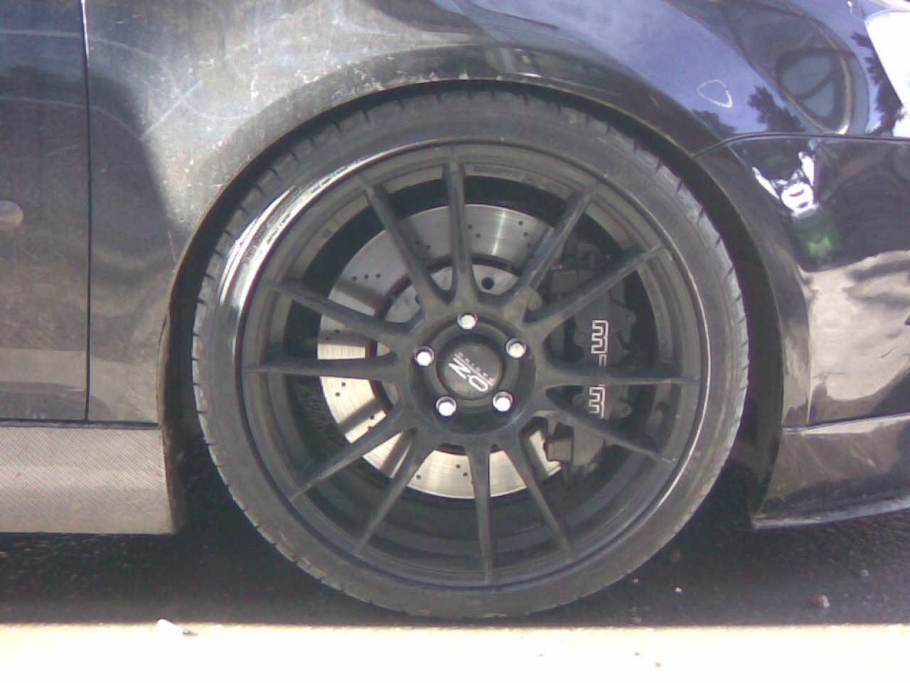

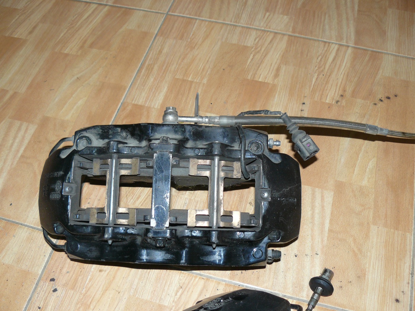

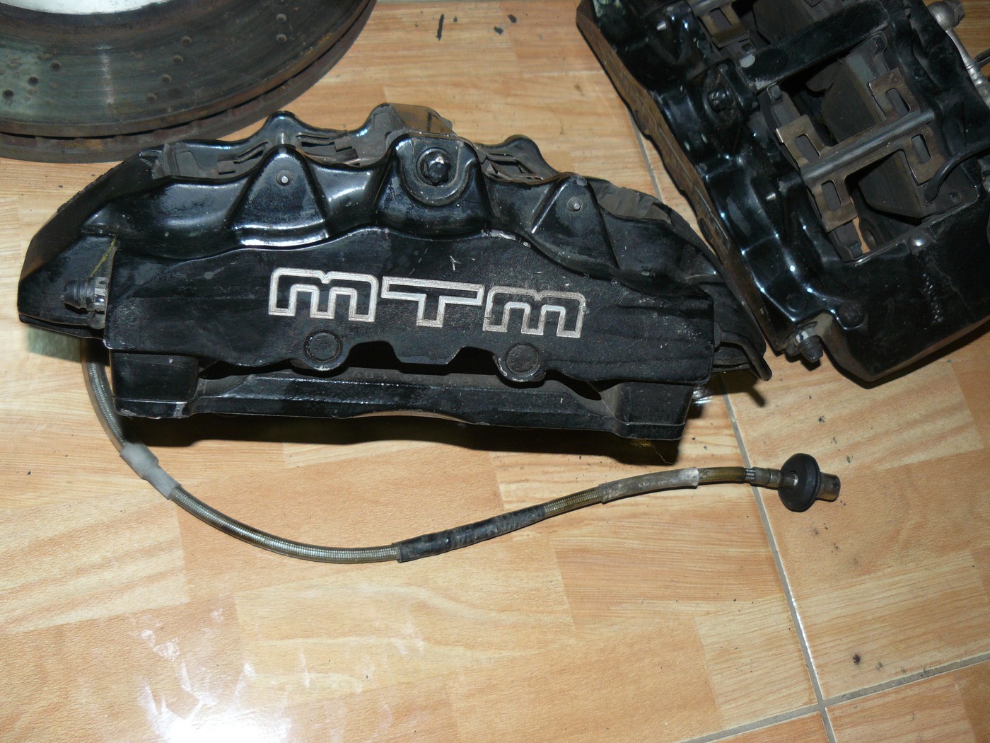

In cele din urma am hotarat sa cumpar eu big brake kit-ul MTM .
Specificatiile BBK MTM :
- diametru disc : 365 mm ;
- grosime 34 mm ;
- 8 pistonase ;
Maine o sa le si cantaresc .

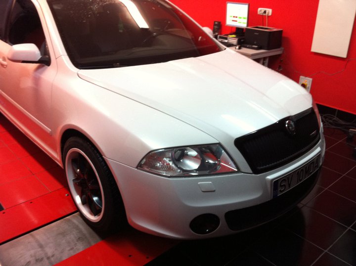

Plus inca o mica schimbare de look : vopsirea grilei si a ornamentelor de la proiectoare in negru lucios .

Jantele sunt vopsite intr-un gri inchis . Inca nu am vazut cum au iesit . Maine mai pe seara o sa pun poze cu ele montate impreuna cu BBK MTM .
Modificat de Alex U
Deja le-am dus la mecanic si am facut programare . Se simte nevoie mare de frane . Nu ma simt deloc in siguranta cu franele actuale .
