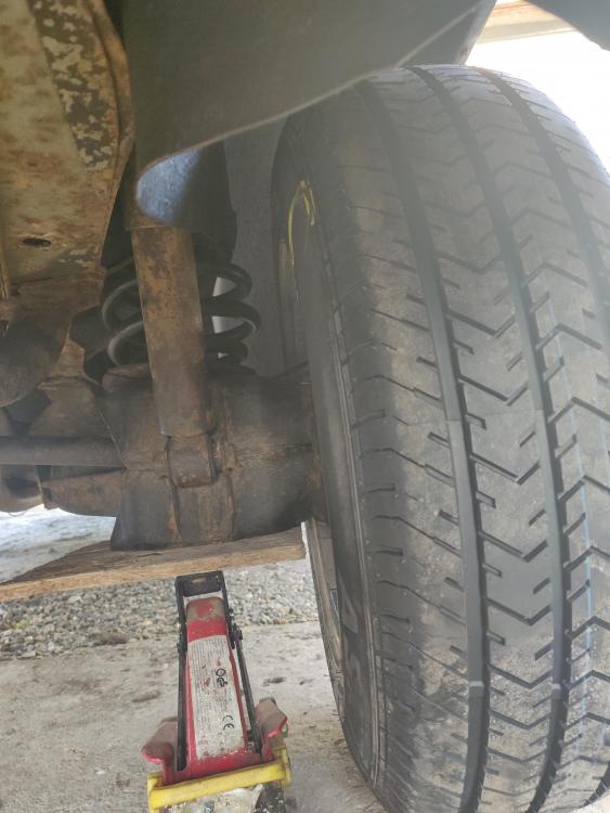

Salutare. Vreau sa pun jante de aluminiu. Sunt 7jx15 et 37. Am schimbat bolțurile de pe spate cu altele mai lungi. Am observat că este spatiu suficient intre arc și roata. Vreau sa vă întreb dacă e bine sa las așa fara distantier? Am și distanțiere de 7 mm. Dacă pun distantier as ajunge la et 30.
Cauciucurile sunt 195 70 15c

trebuie vazut in partea din fata distanta pana la brat si iar la roata fata trebuie sa vezi care este distanta intre anvelopa si bratul superior!

Pe spate dacă este distanta asta la et 37 este bine? Doar la asta ar trebui sa fiu atent, sa nu atingă brațul?( Atât pentru fata cât și pentru spate? )
