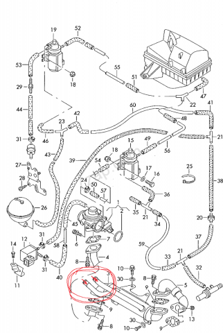

Poate unii dintre voi stiti, pe Passat-urile cu transmisie automata se gaseste un schimbator de caldura al carui scop nu mi-e clar.
Are 4 capete. Practic inlocuieste acea conducta de legatura intre turbina si EGR, iar celelalte 2 iesiri sunt cuplate in circuitul de racire al motorului.
Aceeasi piesa se gaseste si pe motoarele de 1.9 pe Audi A4 mai noi de 2004.
Din ce mi-am dat eu seama e un incalzitor rapid al antigelului (in completare la bujiile de incalzire sau PTC). Si daca e asa, consider foarte utila montarea lui si pe motoarele care nu au.
Altii spun ca e un racitor al gazelor recirculate de EGR, desi nu vad rationamentul si nici modalitatea cum o face. Sa incalzesti apa cu ajutorul aerului cald mi se pare mult mai eficient decat sa racesti aerul cald cu ajutorul apei reci (care de fapt are 90

In mod normal, este racitor pt. EGR.
Vezi atasamentul, chiar daca acolo este vorba de motorul 2.0TDI.
Si eu zic la fel ca Xxnelu ala e racitorul pentru gazele recirculate ... Si nu e vorba ca e pus doar pe automate e si pe manuale, tine de codul motorului daca e prezent sau nu. De exemplu Octavia II 1.9 TDI cod BJB nu are indiferent daca e automata sau manuala, pe cand pe 1.9 TDI cod BKC sau BXE este prezent atat pe manulala cat si pe automata ...

La Passat B5/B5.5 e DOAR pe automate. De aici nedumerirea mea. De ce pe aceste modele nu exista decat in varianta automata? De ce au mai multa nevoie de asa ceva?
La motoarele date exemplu de mine cred ca este pus pentru a reduce nivelul de poluare, pt ca BJB e EU3 pe cand cele cu racitor BKC sau BXE sunt EU4. Pe passat ce ai pus tu este tot racitorul pentru gazele recirculte (vezi atasamentul) dar cum zici si tu este ciudat ca este doar pe autoamte ....

Cosmin pare se ca ala e racitor pt egr. Nu cred ca pus acolo ar fi in stare sa incalzeasca apa. L-am intalnit in special la motoarele eu4, de ex pe axr de pe golf, modelu eu4. Mai jos ceva explicatii, din pacate nu am numai in engleza.
"Functional principle of exhaust gas cooling
Cooling of the recirculated gases has the effect of reducing combustion temperature and a greater mass
of exhaust gases can thus be recirculated. There are less nitrogen oxides as a result.
Installed in this system is a switchable EGR cooler to allow the engine and catalytic converter to reach
their operating temperature quickly. Not until operating temperature is reached is the recirculated
exhaust gas cooled"

Da, din documentatie reiese ca intr-adevar e racitor pentru gazele recirculate. Asadar nu are sens montarea lui pe motoare care nu-l au, mai ales Euro3.
