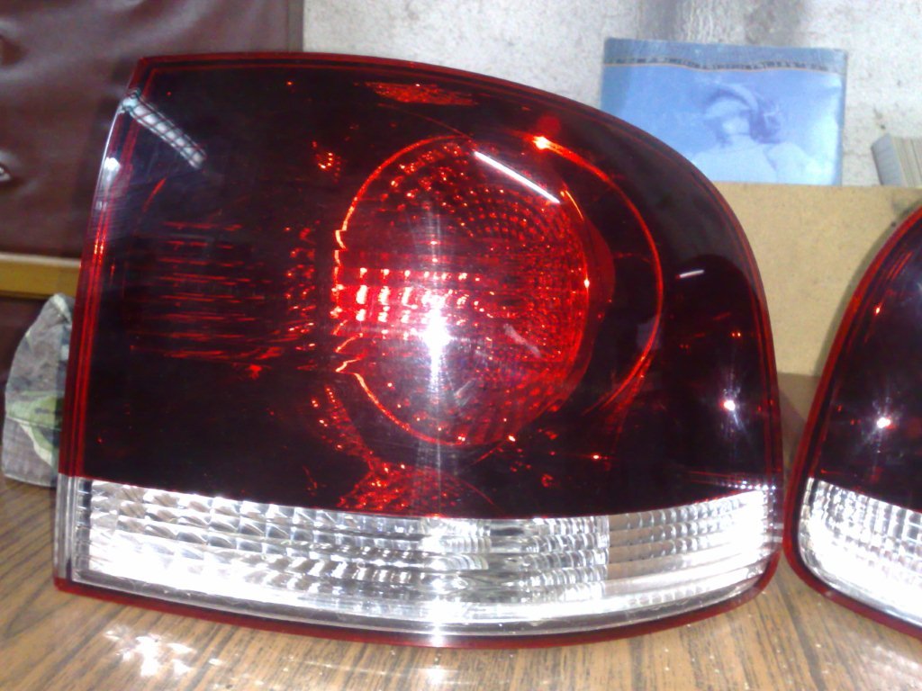

Stopuri inegrite.De ce an au intrat in linia de echipare?
Acesta este un stop inegrit?
Modificat de Misteru
Master Auto System
Deci,dupa 2007.Stie cineva cod-ul lor?
De la toate 4... 7L6945093T / 7L6945094T / 7L6945095R / 7L6945096R
Master Auto System
Multumesc!codurile sant pentru cele inegrite sau cele normale pe rosu?
astea ce coduri sant ? 7L6945257 si 7L6945258
is codurile de la plasticul care tine becul
