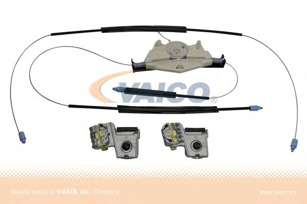

exista kit de melc cu sufe (fara sufa mare) si cleme de metal, era de la VAICO V10-6212 pt stanga
http://www.epiesa.ro/mecanism-actionare-geam-vw-bora-combi-1j6-2-3-v5-vaico-v10-6212/11761/10851/item-2503510/
nu schimbati niciodata componentele din fabrica, daca nu sunt deteriorate, nimic nu inlocuieste piesa OE, ca si calitate, dar si montaj/reglare (din fabrica)
Multumesc baieti.
Dar nu inteleg, cum adica fara sufa mare? Despre care e vorba? Eu acum nu mai am nimic din ce inseamna sufa, am aruncat ce era uzat. Daca iau kitul de mai sus, contine tot ce imi trebuie?
cablul de la macara...
Deci kitul VAICO V10-6212, contine toate sufele cu galben din desen? Alea imi lipsesc mie + melcul uzat. Intreb ca sa nu cumpar aiurea si sa pierd timp. Mai ales ca o sa montez macaraua in regie proprie si daca nu e ceea ce imi trebuie, nu mai pot face retur.

da, contine numai sufele ce se invart pe melc, sufa mare care nu ajunge pe melc nu o are in kit, eu am marcat cu rosu
asta trebuie sa o ai intreaga, pt ca nu ajunge niciodata pe melc.. ci e legatura dintre cleme
poza asta de mai sus e de la mine, de cand am schimbat panourile, tocmai pt ca schimbasem sinele, umblasem de vreo 3 ori, si evident ca nu mai era ca din fabrica, de aceea imi agata sufele, nu urca geamul corect.. etc
panoul de sus e cel cu care l-am schimbat, iar cel de jos contine sine aftermarket, sufe aftermarket, si melcul aftermarket.. se vede sufa stramba deja, de la 2 folosiri a geamului :))
Modificat de alios
da, kitul vine cu tot - in functie de producator, ai cu toate sufele sau nu, dar fara glisiere.
macarale - exista cu tot cu glisiere sau cu tot cu tabla pe care vine macaraua.
ca sa vezi ce contine, cel mai bine vb cu furnizorul/vanzatorul.
