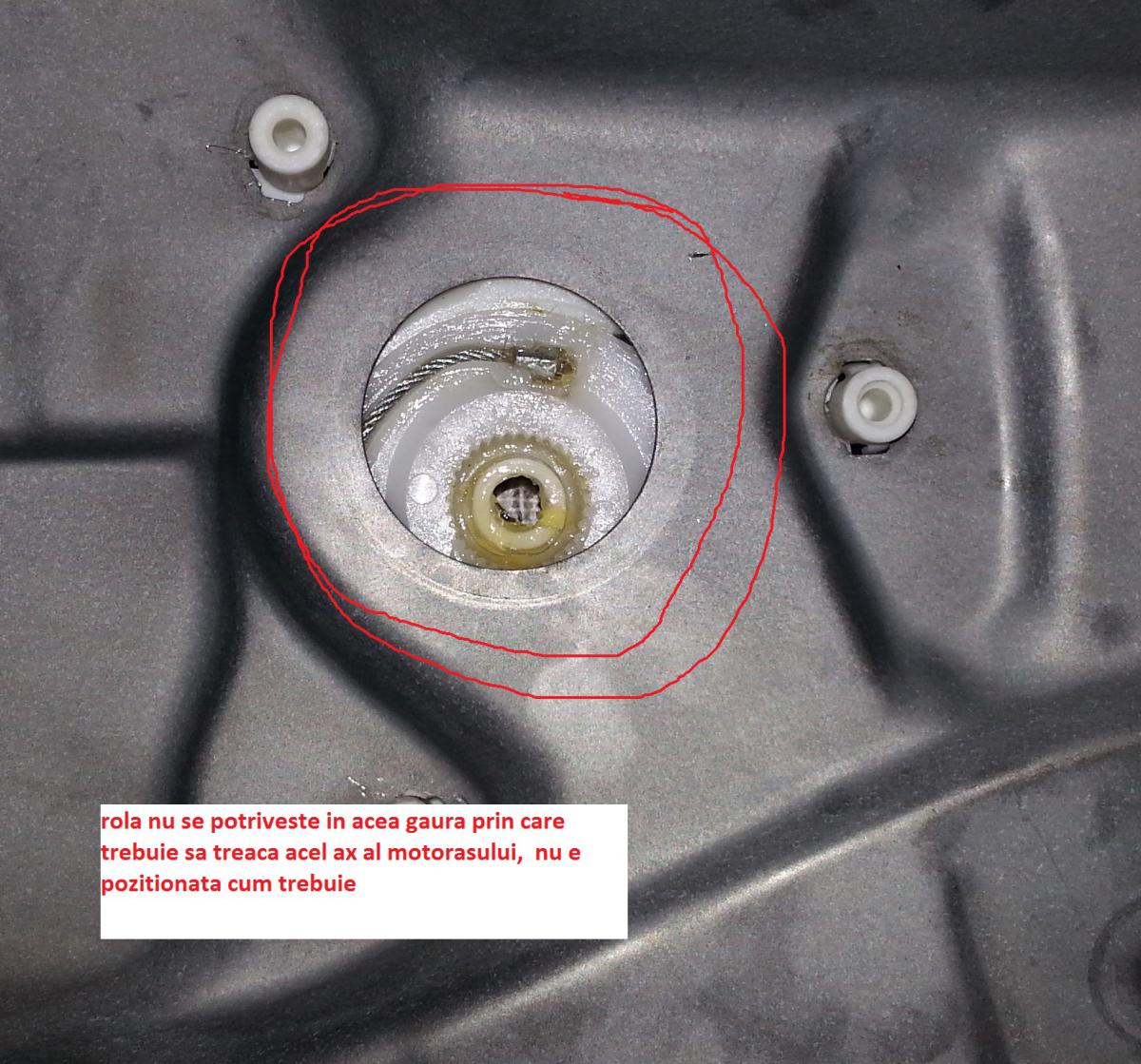

Asa... ca un avertisment, sau ceava de genu, nu cumparati kituri (rahaturi), mi-am luat teapa, luandu-ma dupa altii si am comandat de pe un site, si cand sa montezi HOPAAA!!! :o :o nu se potriveste prostia aia alba in care e rola, o sa incerc sa pun niste poze, sunt incepator pe acest forum, sper sa va ajute cu ceva
nu stiu cum sa atasez poze :D :D scuzati-ma, daca poate cineva sa-mi spuna, as avea ceva marfa... :D multumesc  ..

cateva poze
geam fata, dreapta, golf 4, scurt
post-154880-0-70380900-1435257972_thumb.
post-154880-0-04163800-1435258007_thumb.
post-154880-0-93274300-1435258106_thumb.

Stii ca poti sa folosesti carcasa originala nu?
Credca ti-au dat piesa pt usa cealalta in orice caz..

MARIUS, crez ca nu am incercat... nu e pt celalalt geam, e pt dreapta fata, ca am vrut sa schimb si la cel de la sofer si am luat si pt geam stanga fata sofer... asa ca na dublu teapa.. :)) asta e... sa fie sanatosi...

bun, dar ai pus carcasa originala? ca aia nu pateste nimic deregula.
am incercat si carcasa cea veche cu rola nou, dar... nu se potrivesc, rola cea noua nu intra de tot in locasul din carcasa veche raman cativa milimetri afara... nu-s la fel.. credema am incercat mai toate posibilitatile dar deageaba... nu si nu.. o sa-mi cumpar cu tot cu macara.. ma ajunge cam 120 +/- lei
ti-as face poze sa-ti arat dar.. m-am saturat le-am strans gramada si lea-am aruncat intr-un colt si cam asta-i ca-mi ajunse pana peste cap...   :grrrrrr:  :(
