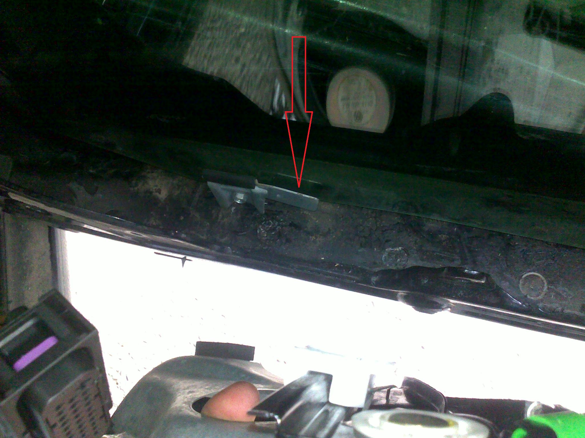

Urmand sfaturile am cumparat doar clemele din plastic. Problema este ca acum daca cobor geamul pana jos de tot imi sare de pe cleme ramanand in usa. Daca este ridicat de tot si vreau sa-l cobor pleaca brusc abia dupa ce macaraua a coborat vreo 5 - 6 cm, parca il tine ceva in cheder...
Clemele trebuie sa arate ca cele din poza? sa nu fii cumparat alt model... Daca clemele sunt OK, partea de metal care este prinsa de geam (foto2) sta pur si simplu pe clemele de plastic?
Multumesc anticipat,
P.S. La ce serveste piesa din plastic marcata in foto1?

Mda... cred ca cei de la magazin mi-au vandut piesele pentru un alt model... :(
Partea metalica e ok. Clema care se sparge si trebuie schimbata, e cea de plastic. Trebuie sa apesi bine, clema de metal in cea de plastic - pana se blocheaza.
Plasticul negru pozat de tine, are rolul de a tine fixata yala de fata de metal, sa te ajute la montare - demontare.
Dupa o verificare atenta am constatat ca nu sunt clemele ce-mi trebuie. Ori sunt pentru un alt model de masina ori sunt pt. spate...
Clemele originale au partea in care intra metalul in forma literei "U", iar cele cumparate sunt in forma literei "L" de aceea imi cade geamul.
O sa merg cu ele inapoi la magazin sa vad cum pot rezolva problema.

nu ar strica sa faci o fotografie la ce ai cumparat tu.esti sigur ca nu le-ai montat invers?cea de pe sina stanga sa o fi pus pe dreapta?
Asa ceva ai pus ?
post-30007-0-29292400-1309032040_thumb.j
In prima poza postata se vede clema din dreapta (cea de linga yala). Nu cred ca le-am montat gresit, dar totusi verific maine.
L.E. @F l o r i n nu sunt ca cele din poza, ca cele din poza sunt originalele.

Gata, am rezolvat!
CLEMELE ERAU CELE BUNE! :icon_thumright:
"Buba" era orificiul clemei din plastic in care intra partea din metal, era opturat de bavurile rezultate in urma turnarii. Am indepartat cu bisturiul bavurile si piesele s-au imbinat cum trebuia. ;)
