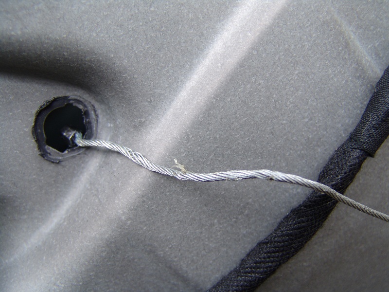

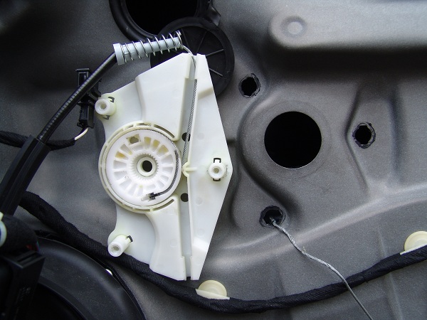

Am patit-o si eu cu geamul cazut in usa dreapta.Nu s-a spart;am demontat fata,am departat panoul si am gasit o clema rupta.Cablul era putin adunat in mecanismul acela cu acel melc.Arata ca in foto anexata,adica la ambele capete care se prind pe melc e putin indoit(cca 3-4 cm),da am hotarat sa-l indrept cat mai bine si sa-l rulez inapoi pe melc.Credeti ca merge?(sau trebuie sa fie perfect,fara pic de deformare?)Am comandat 2 cleme(acelea care culiseaza pe ghidajele macaralei(sunt din plastic,30 ron;am intrebat si la kit original si ziceau ca sunt tot de plastic,doar cele care tin geamul sunt de metal).
Tinand cont ca nu era rupt cablul,doar putin indoit la capete,am zis ca nu are rost sa dau 260 ron pe kit(original) cu cablu si melc,ca-l pot pune pe acesta(sper) si sa inlocuiesc doar clemele(e varianta mai ieftina).Acum m-ar interesa,daca din cei care au mai montat pot preciza:
1.Melcul cu carcasa lui aferenta sta in pozitia din foto,(bineinteles pe partea din interiorul usii),prin partea de sus trebuie introdus pe melc cablul aferent;se introduce pe melc in partea din spate,sau in fata?(care se vede in foto).La fel pt. cablul care intra prin partea de jos;sau nu conteaza?Cand am demontat a cazut melcul,oricum cablul era iesit de pe melc) si nu am vazut cum era pus.
Daca stiti vreun link in care arata cum se pune(cate spire trebuie puse pe cablul de sus,cate pe cel de jos)mai precis cum se face si cum se pozitioneaza dupa aceea clemele,in ce pozitie,(eventual cu foto)ca sa urce si sa coboare pe ghidajele respective sus jos fara probleme si sa se incurce cablul.

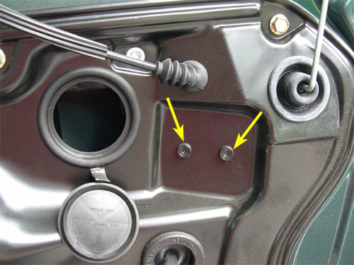

2.Niturile din foto,care tin mecanismul de blocare al usii:daca le retez,(cum a facut colegul Aryes13) aici: http://vwforum.ro/index.php?showtopic=30161&hl=diy (pentru a nu mai demonta butucul si mecanismul de inchidere;afecteaza cu ceva functionarea(au vreun rol important?).Am inteles ca daca demontez si inchiderea si butucul e mai complicat si trebuie reglaje facute la remontare.

Indoitura sufei e aproape de capat,nu cred ca o sa cauzeze probleme.
2.Niturile respective ies.Se imping si cad in portiera.Eu le'am recuperat si le'am montat inapoi.E cam chinuitor daca deteriorezi "soclul" in care intra.

daca e o portiune chiar si mica din cablu care indoit vrei sa-l pui pe canelurile melcului, nu vei face treaba prea buna pentru ca se vor distruge canelurile din cauza ca shufa va roade buza...daca este in afara acelei zone e mai ok atat timp cat nu e vreo litza rupta sa agate pe undeva.dar presupun ca shufa a ajuns asa dupa ce a cazut geamul in usa si ai incercat de cateva ori sa-l ridici din buton, nu?
Eu oricum vreu sa-l indrept,cat mai bine inainte de a-l pune.Nu e nici o lita rupta.Cam 2-3 cm ajunge in canal din portiunile indoite.

Acum despre montarea inapoi a cablului nimic?cam cate spire sa-l rulez,pe melc pe cel de sus, cel de jos?unde trebuie prins,fiecare in fata spatele melcului?sau nu conteaza asta?

@zebrocksky,daca le impingi ies din acel soclu din jurul lui?Dupa,cum le montezi inapoi,fara sa dai jos mecanismul de pe usa?
De fapt ce rol au ele acolo?
Modificat de goofy4
niturile au rolul sa tina suportul negru de plastic, care tine rboasca.acel suport este acolo tocmai pentru a inlesni montajul/demontajul broastei de pe portiera.reglaj nu trebuie nicaieri, decat inainte sa pui butucul la loc, asezi cablul de la broasca pe santul manerului exterior cat iese el, nu-l mai tensionezi.niturile le bati efectiv cu un dorn ceva la locul lor.si sfatul meu esrte sa demontezi cu tot cu broasca. o sa te chinui apoi sa inclini tabla cu macaraua sa o bagi peste tija broastei etc etc.eu care am desfacut n usi si imi este peste mana cand gasesc o broasca fara suport....
ala e "sistemul" de fixare.Dupa ce le recuperezi,trebuie bagate inapoi.Eu am prins broasca pe tabla cu cateva puncte de picatura sa stea fixa si apoi am uns orificiile cu wd40 ca sa alunece dopurile.A fost migalos.Eu nu am umblat de prea multe ori pe la sistemele de inchidere,poate este cineva mai invatat care stie alta metoda.

O sa incerc sa ma descurc si cu cablul pe melc,dar trebuie uns cu ceva?ca am gasit ceva urme de vaselina pe acolo.
@soila,daca tot ai desfacut,nu ai vazut cum sunt prinse cablurile pe melc?care e in spate si care in fata?cel de sus sau cel de jos?
Nu am vazut cum era cablul pe melc,decat cazut si vreau sa-mi fac o idee cum sa-l pun la loc.
Modificat de goofy4

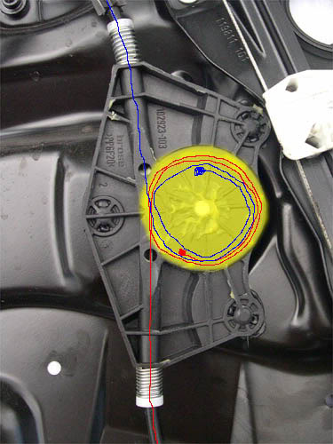

iti dai seama cand il vezi, pentru ca un cablu e mai scurt, si altul mai lung, cel mai lung se prinde pe spatele melcului si se infasoara usor pe canale, cel scurt vine la urma in fata (cand zic fata ma refer la partea care vine cuplata cu motorasul), prinzi cumva sa nu isi dea drumul arcurile (cu o tija) si apoi tensionezi tot sistemul dintr-o rotita de la un capat
trebuie sa ramana un canal mic intre ele, sa aiba unde se desfasura pe rand fara sa se intersectioneze... al meu melc era infasurat stramb si l-am pus corect... altfel nu rezista mult acel cablu

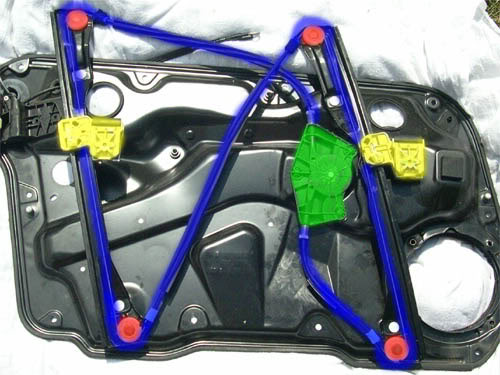

Deci practic infasor ambele cabluri in mod egal pe melc si las la mijloc un canal liber,tensionez cablul pe role (cele4);acum clemele de prindere cum trebuie pozitionate?in partea de sus,mijloc jos?pe cablul de otel care le deplaseaza;atunci cand malcul este infasurat in pozitia de care zicea-i,unde ar trebui sa fie clemele/sau nu conteaza?.Daca ajunge cablul la capat pe melc,in ce pozitie trebuie sa fie clemele?jos sau sus?Motorasul cand actioneaza,cum sesizeaza ca geamul a ajuns sus sau jos,ca sa nu mai traga cablul?Scuze de atatea intrebari,dar incerc sa inteleg functionarea sistemului,ca sa nu montez gresit si sa tot dau jos panoul.
