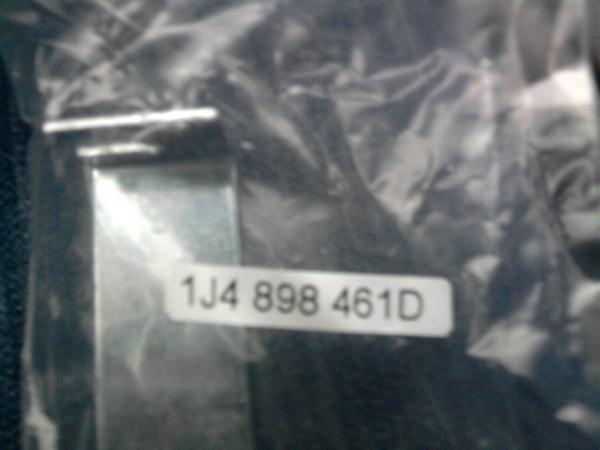

1JM 898 461 e corect codul pentru kitul de reparatie a portierei soferului ?

@soila- codul pentru cleme este cel din foto

am fost azi si am dat comanda dupa codul 1JM 898 461
si cica e macaraua cu totul, adica si cu tijele metalice, si ma costa 180 lei
acum ca ala nu a vrut sa-mi vanda numai kitul ce contine clemele si rola cu sufe... inteleg
dar a tot insistat ca asta e singurul kit de reparatie care exista, ca restul sunt turcesti, ca scartaie geamul, ca se misca mai greu bla bla...
am comandat asa, pentru ca apoi cine stie cat dureaza, si nu e usor sa te tot freci prin usa din dreapta, eu am si 1.90 inaltime si deja bordul e plin de urme :)
la banii astia ar trebui sa aiba clemele metalice. sinele oricum erau metalice. iti trebuie o bormasina sa rupi niturile sinelor originale caci cea noua se prinde cu suruburi incluse in kit. grija mare la melcul de plastic pe care este infasurata shufa.este prins de suport cu un soricel de plastic.tai soricelul ala numai cand esti gata sa prinzi motorasul pe melc si cu melcul fixat pe tabla, ca altfel risti sa iti scape melcul si se desfasoara toata shufa
daca spui ca tija nu se misca deloc inseamna ca de acolo e buba, nu mai da voie ghearei de metal sa deblocheze broasca. ar fi bine cand montezi macaraua sa dai jos si broasca si sa montezi totul o data. broasca are suportul ei oricum pe tabla macaralei si asa nu mai risti sa iti functioneze ceva aiurea...daca tot ai demontat pana aici e pacat
clemele cu codul atasat de mine intr-adevar sunt turcesti dar feedback-ul pentru ele e pozitiv avand in vedere ca am montat asa ceva de 4 ani si nu au facut probleme
