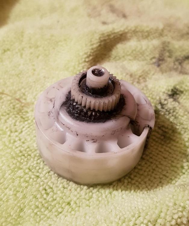

Buna.
Am si eu acceasi problema. Imi poti spune, te rog, cum ai rezolvat?
De 2 luni tot caut pe la dezmembrari si nu gasesc.
Atasat poza piesei.
