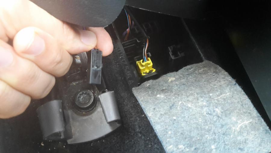

Am verificat daca nu cumva mufele de sub scaun sofer nu sunt bine prinse dar sunt ok.

Am patit la fel,mai intai foarte rar ,pentru ca dupa o perioada sa nu mai pot merge cu centura,pt ca facea intr-una.eu cred ca nu mai face contact capul centurii in locul de prindere,dar n-am stiut ce sa-i fac.Cineva mi-a zis ca sa desfac capacul ala negru unde intra centurA,dar mie imi pare ca e lipit si mi-e ca nu-l mai pot pune la loc. Solutia care am gasit-o a fost sa scot mufa de sub scaunul soferului(cred ca de la senzorul de greuttate),insa nu mi-a explicat nimeni sigur ce consecinte o sa fie. Unul zice ca nu mai merg air-bag-urile(desi nu imi ramane aprins in bord martorul),altul ca nu mai sunt pretensionate centurile,nu stiu ce sa cred,dupa parerea mea calculatorul ar trebui sa vada centura pusa mereu la sofer si de aici sa mearga totul normal. Dumnezeu cu mila.

Buna ziua, mie in bord nu mi se aprinde nici un martor de centura, insa sub scaun am un fir care intra intr o mufa de sub scaun dar din locul unde intra centura nu iese nici un fir.
