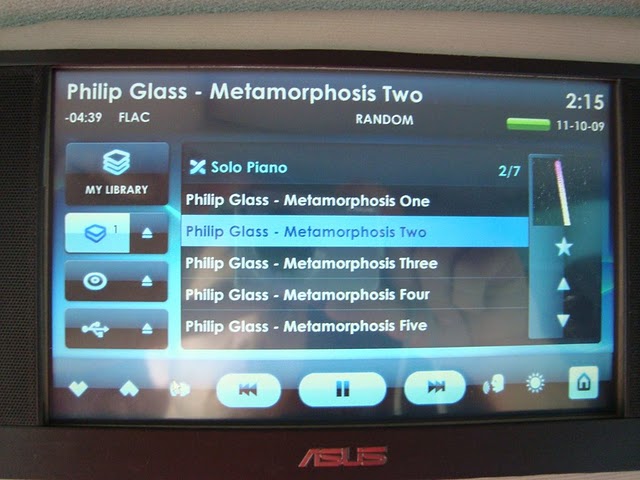

o Ecran 7 Inch TFT Touch Screen - Montat in parasolar
o Interfata utilizator grafica Centrafuse
o Slot USB / SD: Redare directa audio / video de pe memory stick sau card memorie

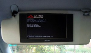

Foarte tare sistemul asta, poti sa dai mai multe detalii in legatura cu montajul, costuri, etc? Cred ca displayul trebuia montat in consola, in parasolar mi se pare cam incomod de folosit, plus ca iti distrage cam mult atentia de la condus... Bafta si mai posteaza cateva imagini te rog!

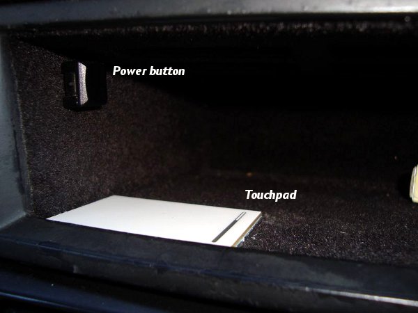

Tu practic ai luat un eeepc si l-ai integrat in masina?
Daca da - vezi ca mai sunt niscai usb-uri libere pe placa - 3 buc. chiar... Alimentarea cum ai facut-o? cum ai coborat de la 14V la 9,5V stabilizat?

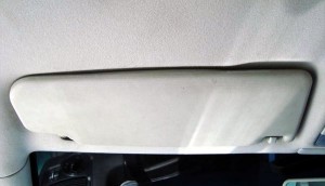

Nu iti pot da un cost final al lucrarii pentru ca au fost achizitionate in timp, de baza laptopul a fost cel mai scump, cat despre pozitionarea displayului am preferat in parasolar pt ca iti distrage mai mult atentia cand stai cu ochii in bord, in modul de navigatie e mult mai usor de urmarit, am preferat in parasolar si pentru a nu atrage atentia.

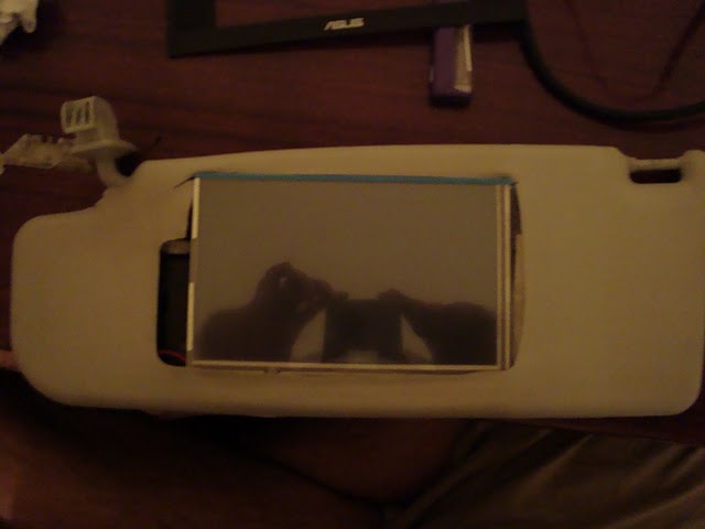

Niste detalii despre kitul de touchscreen daca mai poti da...
Am folosit toate usb-urile ce se puteau scoate de pe placa + inca un hub usb, partea de alimentare a fost cea mai simpla pentru ca am luat un incarcator auto pt laptop...l-am decarosat si tunarit putin si merge fara probleme...
touchscreenul il am de pe ebay se monteaza relativ usor are doar un cablu pt usb si il lipesti peste ecran(in poza de mai jos se vede mai bine touchu)

ai lungit conexiunea de la display-ul eepc-ului pana la parasolar?
unde ai pus eepc-ul?
cablul a fost prelungit ~2m iar eeepc-ul e pitulat prin spatele bordului

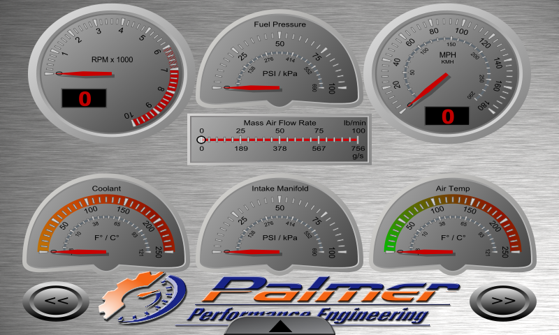

mai pune odata linkul cu palmerul ala...sau da-l pe p.m.
